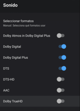

Jediné co mne napada a s čím jsem se potkal, že jsem měl nastavený špatný Audio format (v nastavení Android TV). Tak zkus povypinat DDolby plus/Atmos/DTS atd a pak je jednotlivě aktivuj až padnes na ten problémový, následovně odpoj a zapoji ten sou'dbar znovu jestli to zabere :

nie, ziadne passtrough a ziadne mono, stereo, 5.1, 7.1, dolby atd nic tam nie je. v menu zvuku je BASY, VYSKY, AUTOMATICKA HLASITOST, VYVAZENIE, OMESKANIE, EKVALIZER - film, hudba, slovo, DIGITAL - auto, PCM, vypnute
to je komplet cele menu pre zvuk
TV ma 3 nastavenie, VIDEO, AUDIO, SYSTEM, nikde ziadne ine zvukove moznosti nie su. digital auto nema ziadne podslozky. vyberiem AUTO, nic sa nestane, vyberiem VYPNUTE - prestane fungovat soundbar, vyberiem PCM - zobrazi sa moznost posunu zvuku od - 50 do + 200 ms. ziadne ine menu tam nie je.
