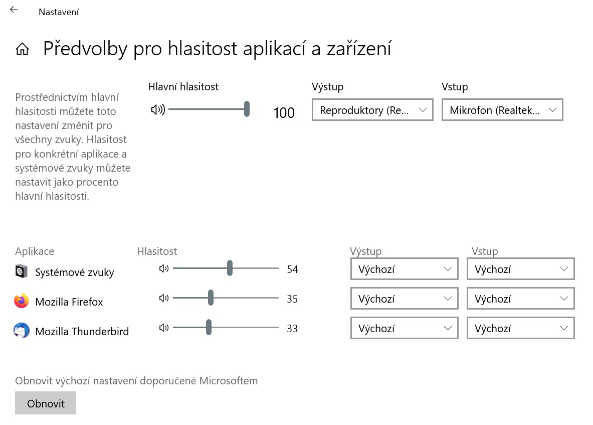

Zkus se proklikat do nastavení Windows: [91573-zvuk-jpg] nový

AHoj. Díky za radu. Proklikal jsem se, ale nevidím nic podezřelého. Teď to ale funguje. Možná by toh… nový
