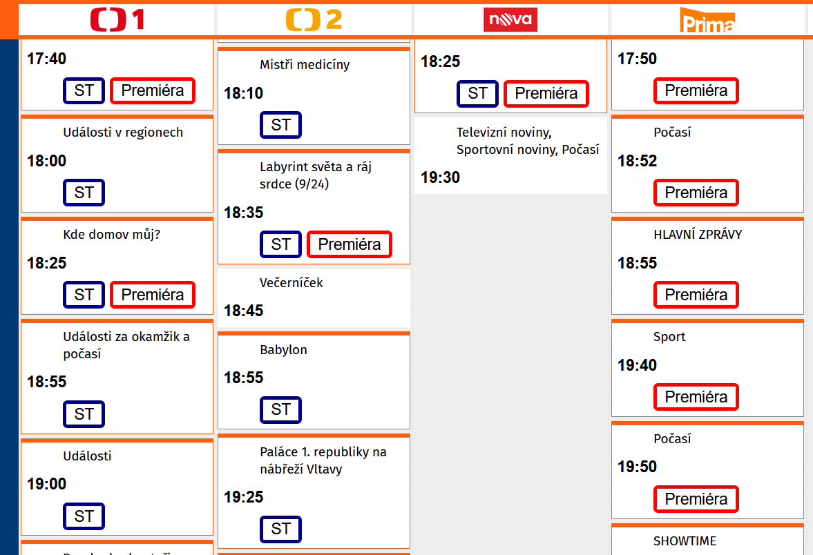

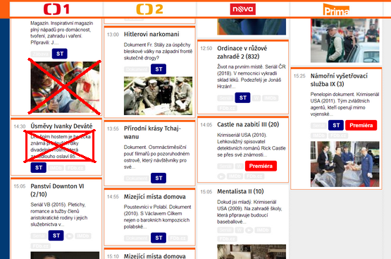

Ahoj,
chci vylepšit uživatelské rozhraní televizního programu iDnes. Díky filtrům v uBlock, které mi poradil kacikac jsem docílil toho, že jsou dobře vidět pořady s titulky a premiéry.
Jenže už mi pár lidí napsalo, že by se jim líbilo ještě "vyhodit" ty fotky a popisky pořadů (ne název pořadu).
Fotky - když udělám filtr
tvprogram.idnes.cz##img:style(display: none !important)
tak zmizí i loga stanic.
A u popisků, které jsou v odstavci, se zase zmenší (při height) i ty ikony ST a Premiéra.
Jak to tedy napsat, aby to blokovalo načítání *.jpg (nebo je zmenšit na 1x1 px) a totéž s těmi popisky? Prostě, aby zůstaly pouze názvy pořadů a označení ST, Premiéra.
Díky za radu.

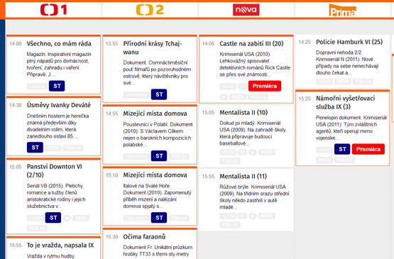

Dal jsem ||1gr.cz/data/tvprogram/images/prev/$image a všechny fotky jsou fuč, loga zůstala - super.…

Co se týče obrázků: tvprogram.idnes.cz##img.imgal Co se týče textů: tvprogram.idnes.cz##[class^="…

Hromadne, na jednu šupu, sa to nedá. Jedine manuálne zablokovať jednotlivé obrázky, tiež neželaný text a následne uško "Moje filtre" exportovať.
Napríklad pre CT1:
! 2020-11-24 https://tvprogram.idnes.cz
||1gr.cz/data/tvprogram/images/prev/1/56760715/11656587.jpg$image
tvprogram.idnes.cz###current > td > .now.past > .x-fdb.x-mdb.x-vid.x-live.x-zn.x-st.x-zbv > p

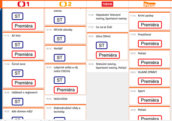

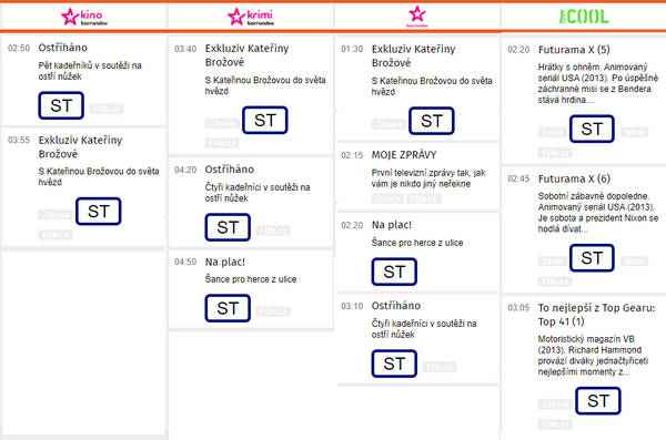

Děkuji ti 1257x. Nebýt tebe, tak jsem v háji. "Šéfová přes titulky" po mě původně chtěla, abych napsal webmasterovi iDnes, aby to udělal. :-)
Rovnou jsem vyndal ty ostatní "ikony", jelikož to by si určitě vymyslela dnes (nemůže vše napsat naráz). Ještě chce zvýraznit časy (to v tagu small), ale tohle mi nefunguje. Proč?
tvprogram.idnes.cz##ismall:style(color: blue !important)
Jinak už to vypadá moc dobře. Jak se to "scvrklo", tak je zrovna u Primy krásně vidět, kolik titulkuje premiér.
