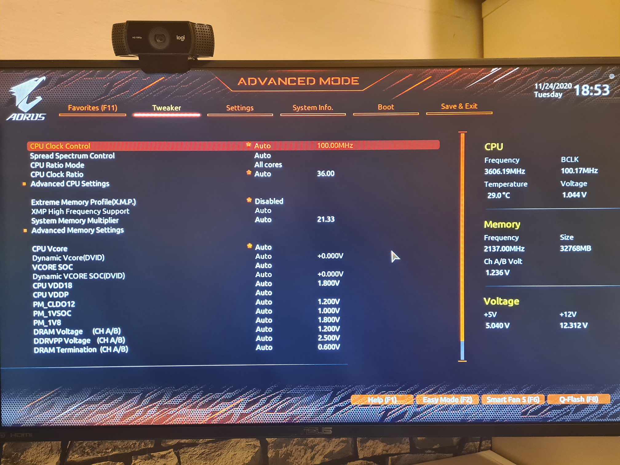

takhle to mam v biosu, je tam neco spatne?
KorelyEu 24.11.2020 19:01
KorelyEu
odpoj na den-dva ty mechanické disky. ramky jsou 1.35v, no totok. zkus den-dva nějaké jiné, třeba j…

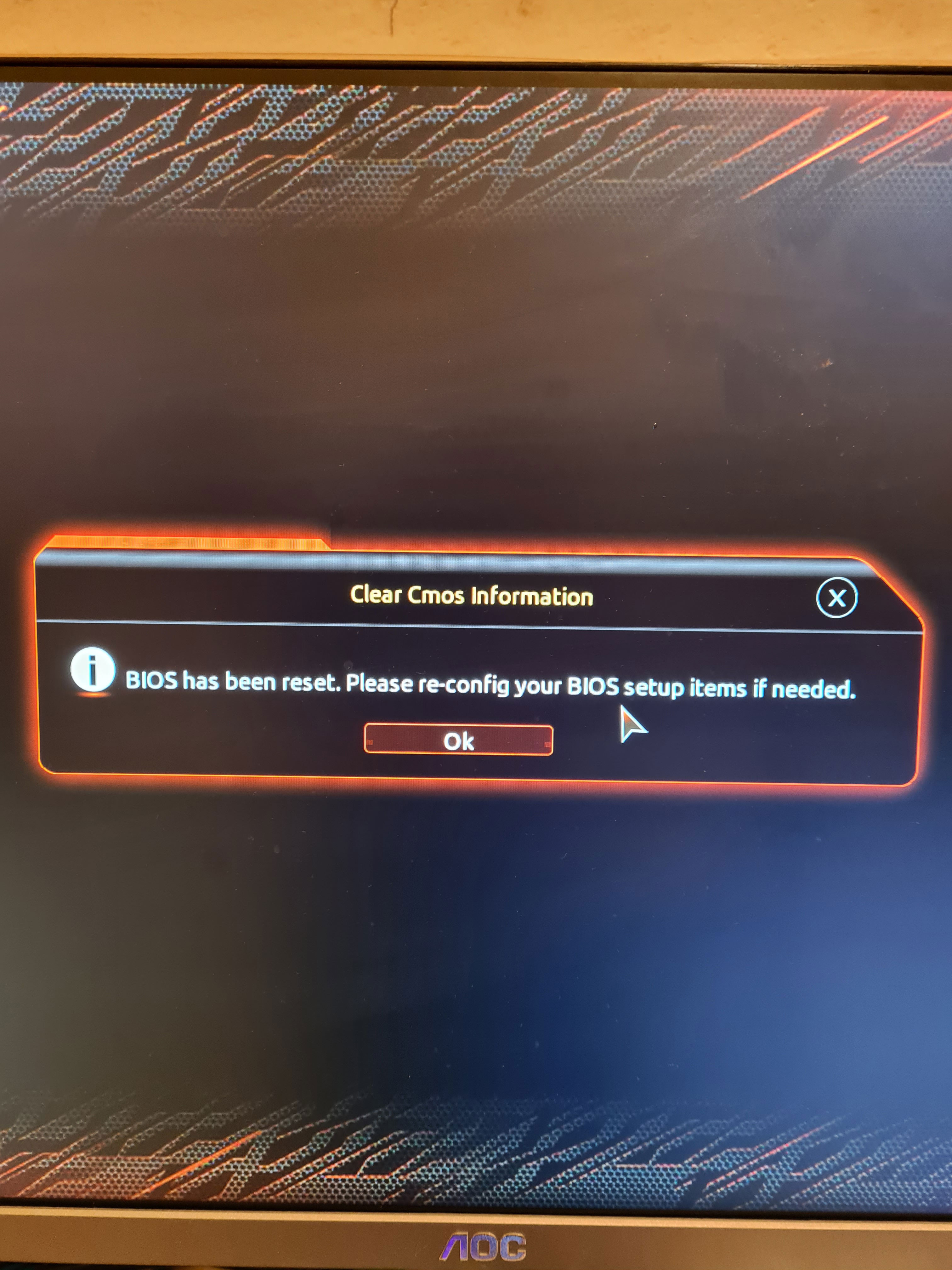

Tak to byla asi nahoda... zase zásek a po restartu mi to hodilo tohle (viz priloha)

co je s tou deskou, že si sama ničí obsah cmosky - vypínáš pc úplně od elektriky, nebo je furt v zás…
lední brtník 14.12.2020 23:11
PC je stale pod proudem, a ano bios kontroluje aplikace k desce a vse aktualni
KorelyEu 15.12.2020 11:54

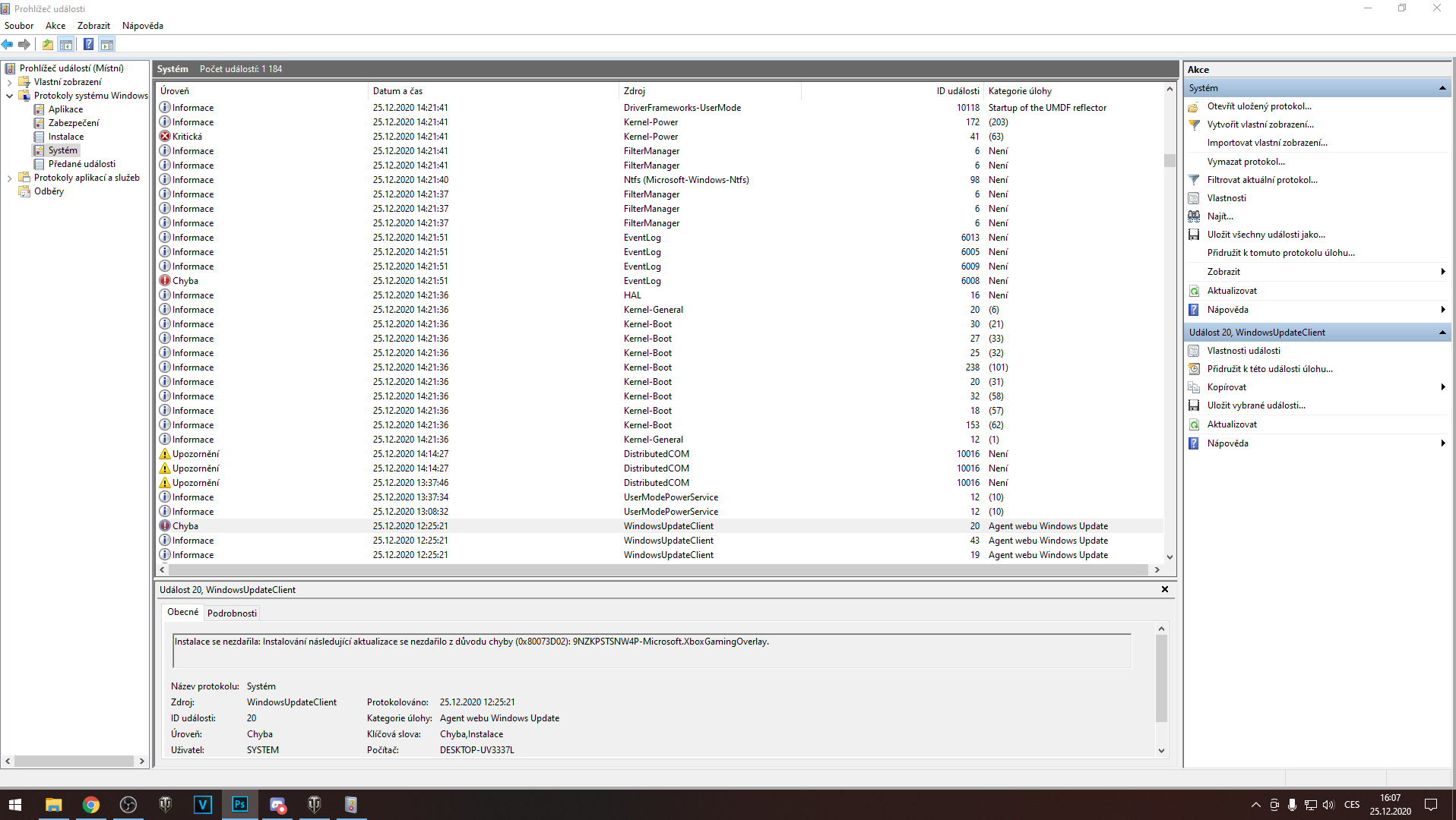

prohlížeč událostí / eventvwr.msc - protokoly windows - systém, aplikce - podle času těch záseků najít odpovídající chyby a co jim předcházelo, třeba tam bude něco zajímavého.
taky je možná úplně jiná věc: ta zbytečná aplikace, která neustále monitoruje statický obsah biosu, může být sama úplně blbá a sama způsobuje ty pády.
čteš si aspoň ty chyby?
kernel-power a pod ním eventlog bude ta samá událost - pád windows a ztráta napájení. otázka je proč k tomu pádu dochází - třeba i viz ježura níž.
varování distributed-com je nějaká mrchosoftí stupidita.
chyba winupdate client nikoho nezajímá, má dost času během dne aby si aktualizace našel. konkrétně mrchosoft xbox.gaming.overlay je důvod pro okamžité odebrání takové funkce (google -> dism xbox)
pokud ti pc nezamrzá řízeně = do modré obrazovky s číslem nebo textem chyby, ale natvrdo bez čehokoliv, nebo spadne do černa a restartuje se, je to hw chyba a software nestihne podat žádnou zprávu, nemá už nic pod kontrolou.
pro orientaci můžeš nakouknout do adresáře c:\windows\minidump na počet a data logů, nebo pro ně rovnou stáhnout nirsoft bsod viewer. ale s hw vadami nenadělají nic, nebo ani logy nejsou.

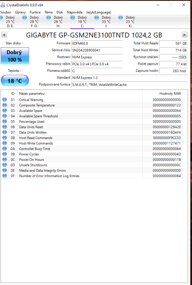

nechal jsi na tom aspoň běžet memtest? ... jiné ramky ti měly přijít: nic se nezměnilo?

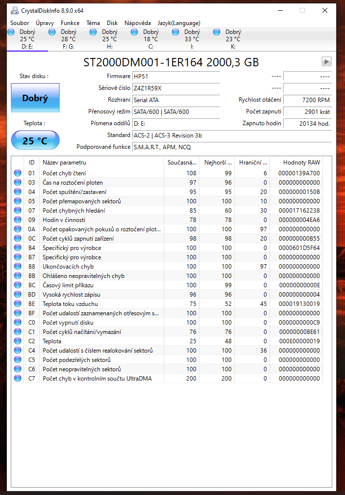

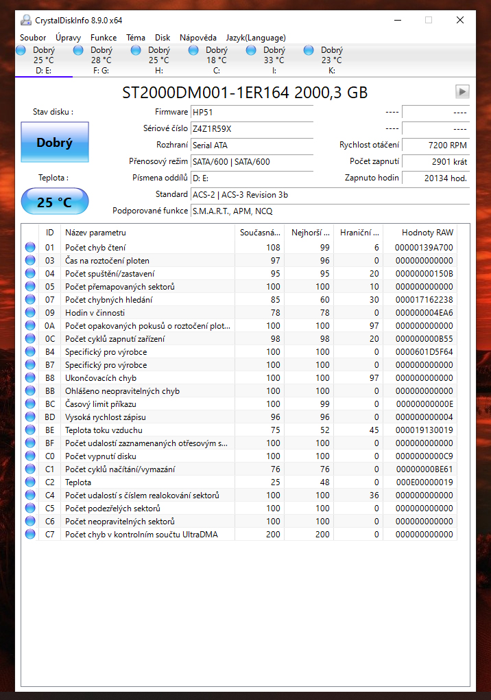

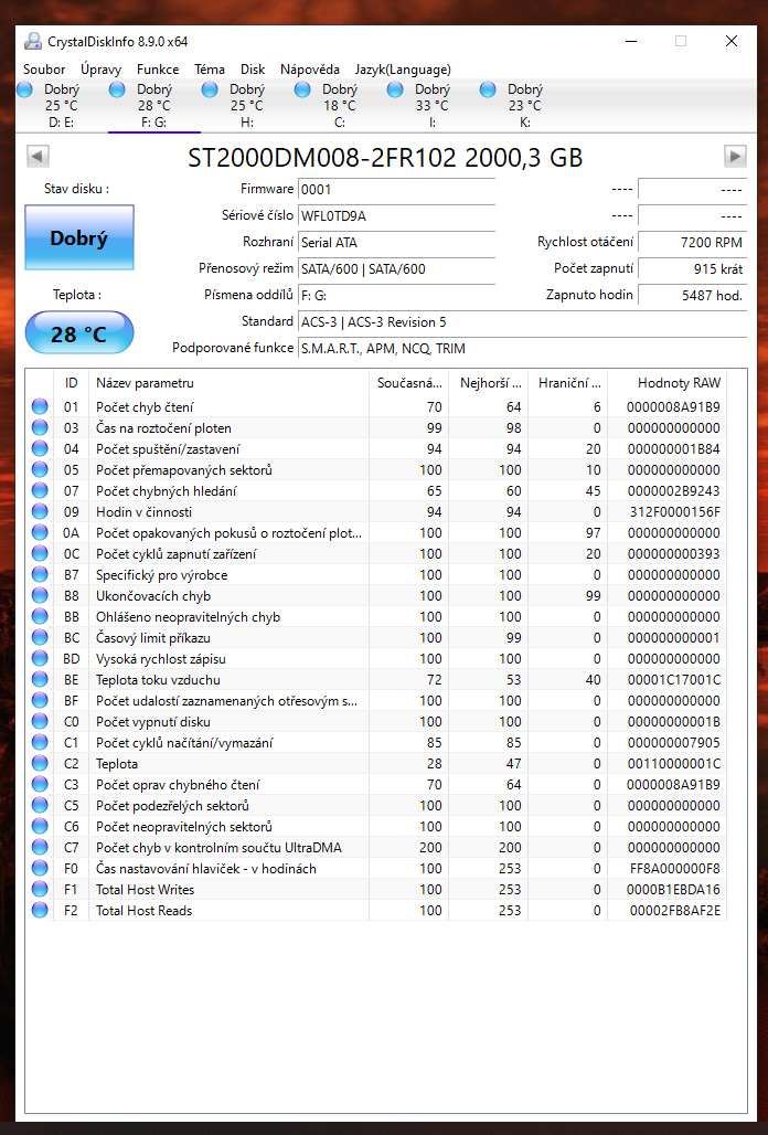

to atypické stádo hdd je v pořádku? crystaldiskinfo nic?

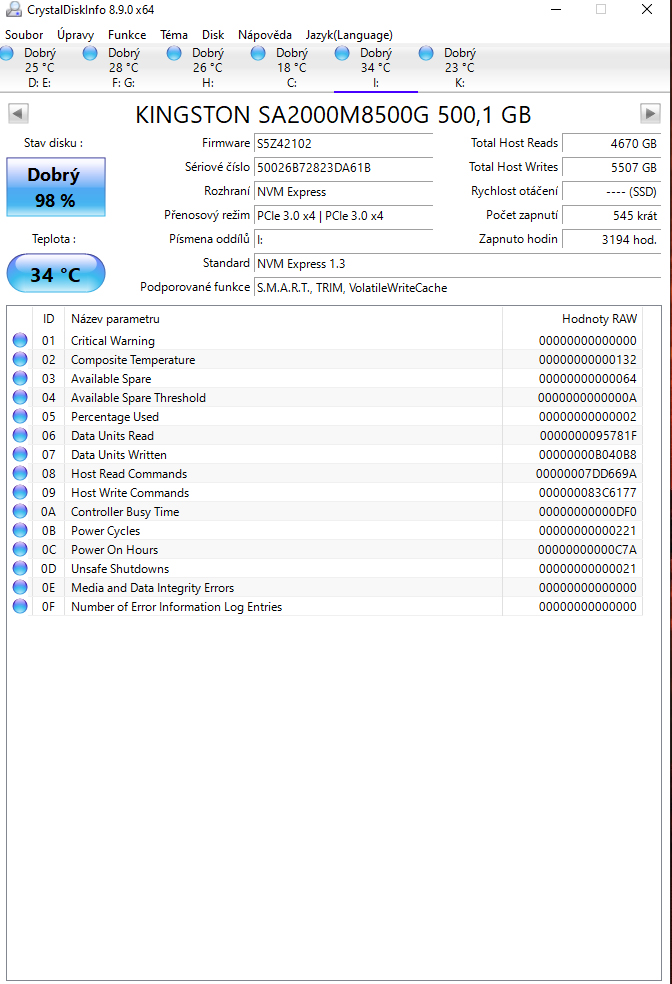

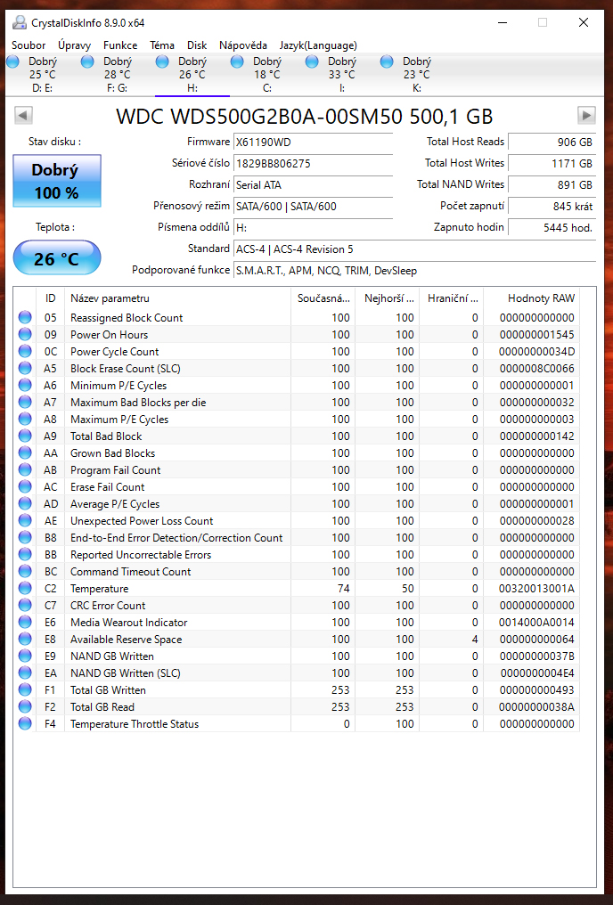

disky v cdi bez problémů, vidíš puntíky ve stejné barvě jakože ok.

pokud jsi testoval odpojení všech disků, myslíš tím i nvme? jestli ne, dočasně na týden bych odpojil i: = kingston a2000, nic dobrého od něj nečekám.
ten disk f:-g: st2000dm008 používá smr zápis, ojeb výrobce, to jen tak na okraj.
