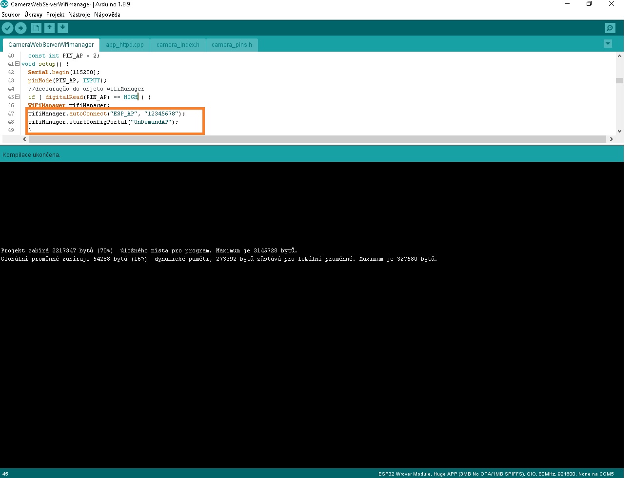

Nebudu se sebe dělat borce ale včera jsem si na to vzpomněl v těch chybách při překladu tam je celá cesta k souborům (je to opraveno).Na uvedeném odkazu je příklad ESP32 ale to chci pro ESP32 CAM tam je rozmístění pinu a jejich názvy jiné , tak se ptám na piny jestli třeba u ESP32 CAM nemusí povolit nebo nastavit periferie pokud periferie používají stejné piny a tak dál .Další nejasnost je taková vis příloha kompilátor na to nic neříká já chci použít jen funkci wifiManager.startConfigPortal("OnDemandAP"); proč není zbarvená za tečkou jak wifiManager.autoConnect("ESP_AP", "12345678"); ? díky
Trochu jsem se přecenil i já. Domníval jsem se, že neznáš postup jak opravovat soubory knihoven. Knihovnu WifiManager neznám, a rozebírat se mi ji nechce. Nicméně jsem našel jiný fork, podle datumů vypadá udržovanější než ten z tvého odkazu. Zkus stáhnout knihovnu z něj.
Ad zabarvení funkcí: funkce startConfigPortal() v knihovně je, takže její volání překladač přeloží. Jméno ale není uvedeno v seznamu keywords.txt, tak IDE neví že ho má zabarvit. Stačí ho doplnit do části Methods and Functions.
