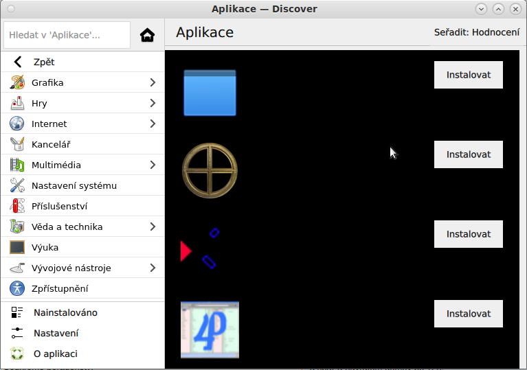

Nainstaloval jsem si Discover přes
, spustil se, zobrazuje appky, akorát kolem nich samé černo, bez názvů, bez ničeho. K nepoužití. Viz obrázek.
![[92223-discover-png]](https://pc.poradna.net/files/92223-discover-png)

Máš nastavené nějaké blbé barevné schéma, proto prd vidíš. Nemám problém s tím. I když poslední dobou mám trošku problémy s Mate, nějak blbě zachází s pamětí. Zatím jsem to moc dlouho neřešil, ale asi se mi něco podělalo v profilu, páč když založím nového uživatele, tam jede v pohodě. Ale kupa nastavení Fusion je v hajzlu...
Zkus jiná barevná schémata, na mne to dělá dojem, že máš písmo jen neviditelné. Nainstalovat Plasmu jsi zkoušel? Ta je podle mne nejlepší GUI co v Linuxu existuje, ale zase fakt, že pro MATE stačí slabší stroj. Co zkusit Gnome, mi teda nesedlo ale aspoň zkusit, jestli v těch programech něco uvidíš. Zkus nepoužívat ta módní černá barevná schémata, leccos ti tam pak zmizí. Ne všechny programy dovedou se přizpůsobit barevnému schématu typu tma.

S věcmi typu "barevné schéma" jsem nehýbal, ani nevim, kde to je. Jiné aplikace problém nemají, jen Discover.
Mohlo by to být tím, že bez Plasmy to prostě nepojede kloudně? Nezkoušel jsem ji instalovat.

Rce ti jiste da vic odbornou odpoved, ale zkus tam to KDE Plasma nahodit. Jestli mas misto na disku, tak ti nic nebrani to spustit, vyzkouset a potom se zase prepnout do MATE a vyzkouset, jestli se to spravilo. Discover jsem koukal, ze je aplikace Plasmy, teda muze byt na necem zavisla a kdyz tam to KDE doinstalujes, tak v nem muzes zmenit nejake barevne schema, diky kteremu se to potom bude zobrazovat graficky spravne.
