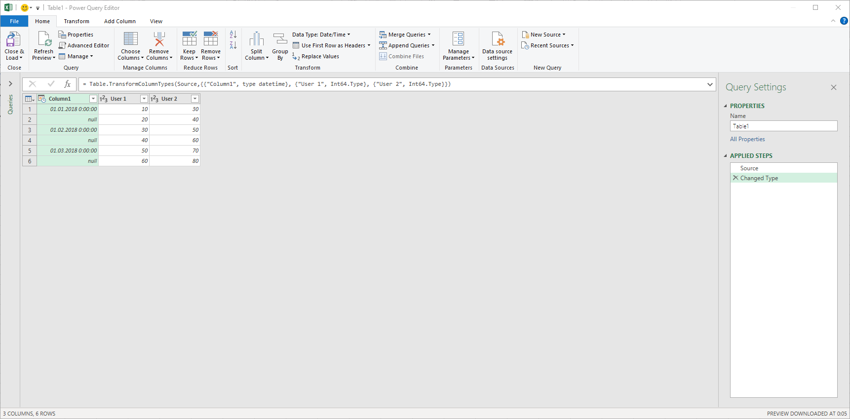

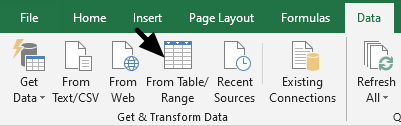

Šlo by to asi vyřešit pomocí Power Query. Když označím tabulku a na záložce Data zvolím From Table/Range
Jenže se mi nepodařilo najít, jak.
