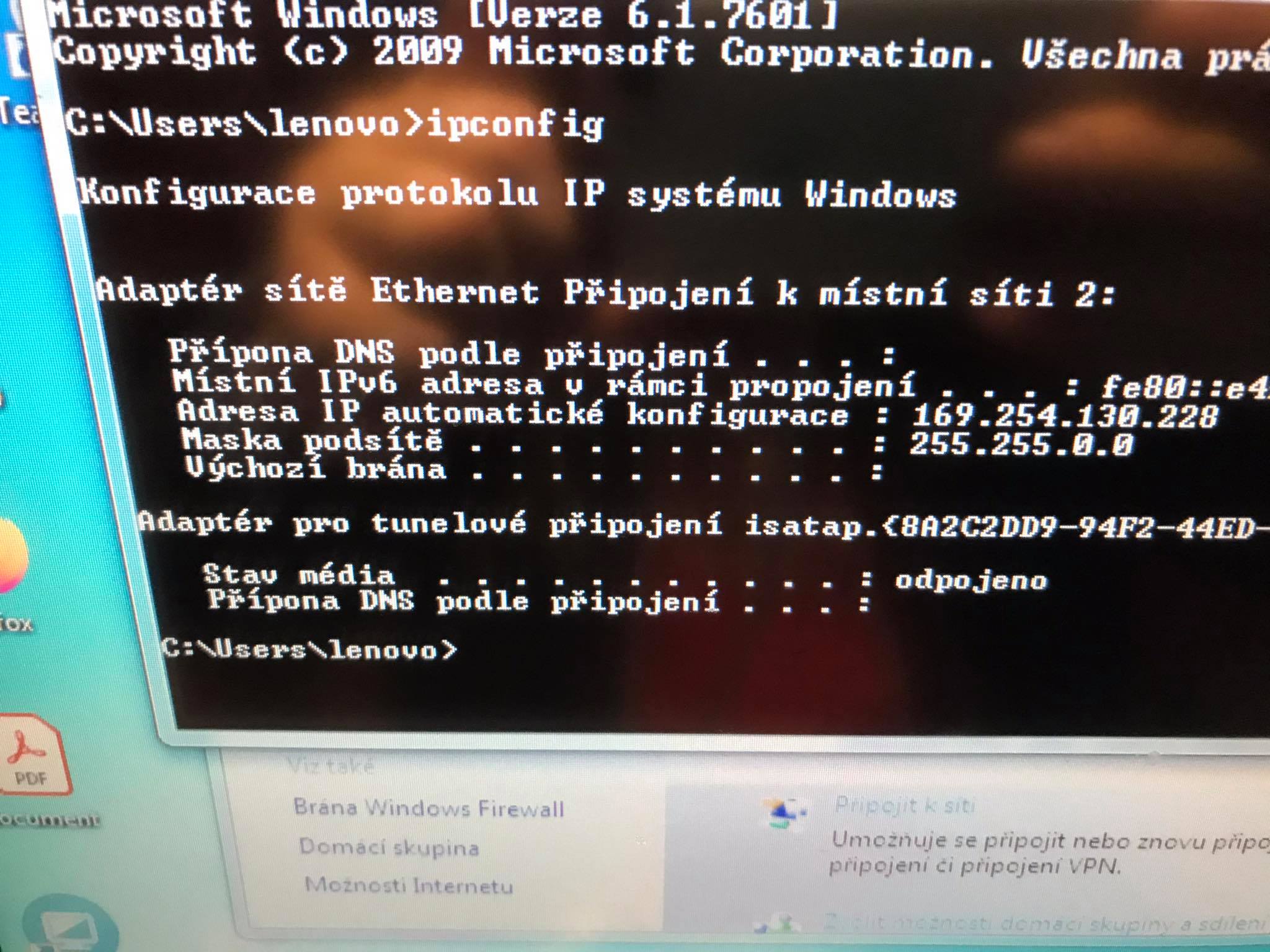

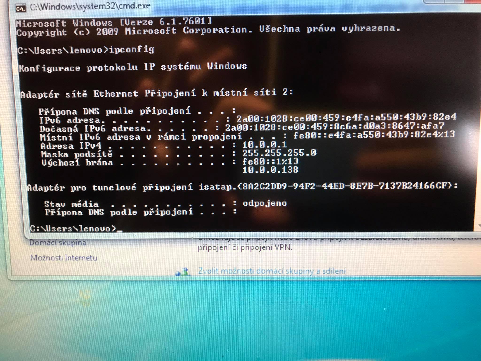

Tak jsem zapojil ten O2, dal cmd a ipconfig. Tady je vysledek....co dal, abych dokazal ten druhy rou…

Výsledek, jaký svět neviděl...
host 25.02.2021 17:07
Tak toho vim
Dan77 25.02.2021 17:13
Dan77
No, my taky. Z toho výsledku ipconfig.. .
host 25.02.2021 17:14
No, jsem z toho fakt hotovej. Ted uz nejde ani ten TP Link kdyz ho vypnu, zapnu, kabel do Lan a napi…

Tady je vysledek... taky si ho fascinovaně prohlížím. a tak je to v tomto threadu se vším. - odpoj…

Tady je vysledek...
