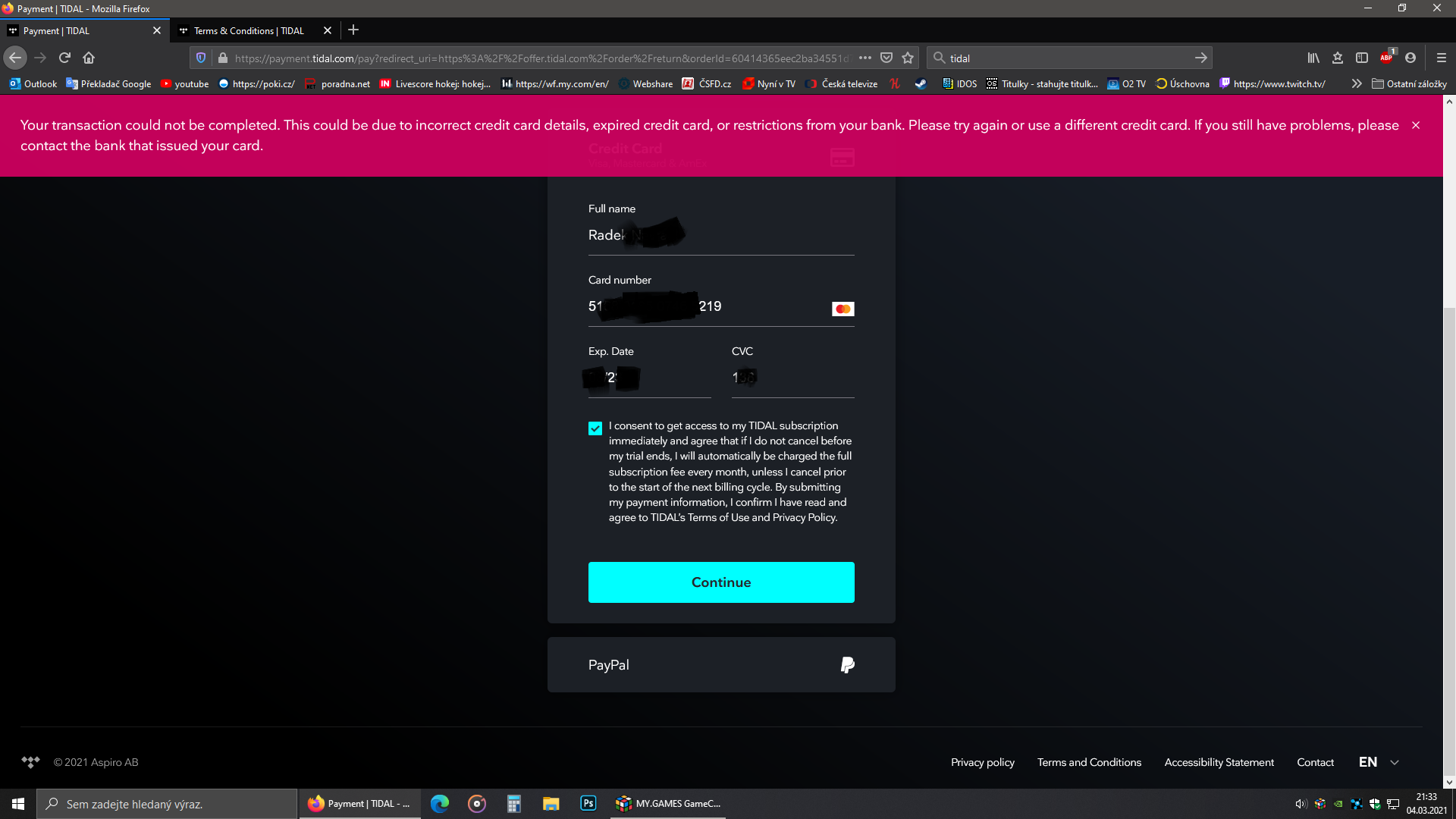

Udělal jsem si účet,nabídne to free trial se zadáním platební karty a jména.Můžete vyzkoušet měsíc a kdyžtak platbu na další měsíc zrušit.
Chci si měsíčně platit 298 Kč za HIFI standart.

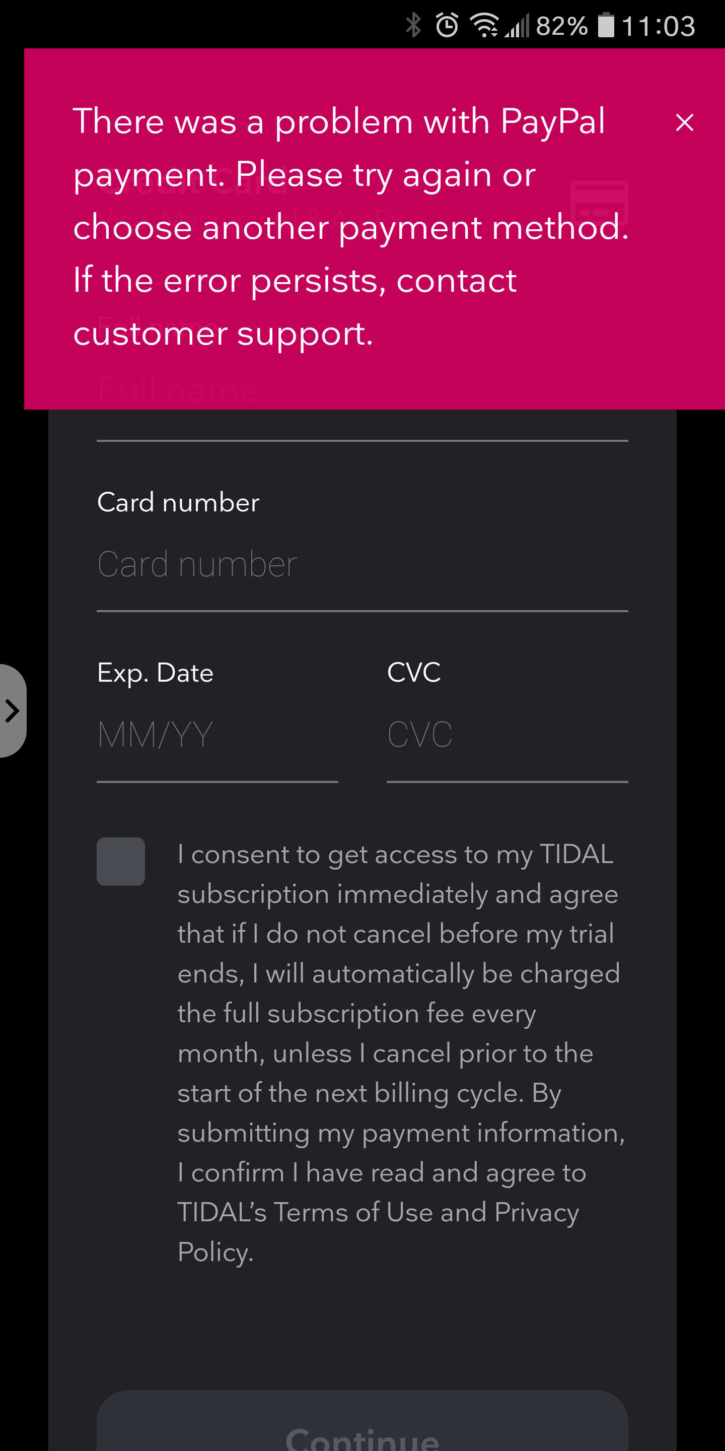

Když to zadám tak mi to napíše viz obrázek.
Vyplněný mám vše dobře,na kartě penize mám a banka Equabank mi tvrdí,že nic neblokuje.
Zkouším to z PC i z aplikace a nepustí mě to.

TIDAL support (TIDAL)
Mar 5, 2021, 1:18 PM EST
Hello,
Thank you for contacting TIDAL support.
My name is Jayci and I am happy to help!
I have reviewed your request, and it appears that your card has been declined. Please contact your bank or credit card company for more information. As an alternative, try updating your account with a different card.
If you signed up using a Prepaid Credit Card, you will need to update your payment details with a credit/debit card (in your name) associated with a bank or credit card company. While Prepaid Credit Cards have a Visa or MasterCard logo, our system will reject payments as our system does not recognize prepaid credit cards.
Otherwise, to re-establish service, you can update your payment details using an Active PayPal account
Let me know if you have any other questions--I'm happy to help!
Best Regards,
Jayci
TIDAL Member Support

Kazde urcite casove obdobie posielaju kartove asociacie acquirerom (to je banka, ktora transakciu prijima) zoznam BINov a v tomto zozname hovori, ze o aky produkt sa jedna. Mozno spravili chybu a poslali ten jeho bin, ze je to prepaid karta, alebo mozno mu v odpovedi len poslali genericku odpoved.
Děkujeme za kontaktování Klientského centra Equa bank.
Tímto e-mailem bychom Vás chtěli informovat, že jsme Vaše transakce u daného obchodníka ověřovali. Transakce byly zamítány z důvodu, že obchodník není v souladu s nařízením EBA ohledně parametrů pro internetové transakce v režimu silného ověření. Silné ověření (tzv. 3D Secure) musí poskytovat každý obchodník v rámci evropského hospodářského prostoru.
Doporučujeme se proto na obchodníka obrátit nebo případně využít jiný způsob provedení dané platby.
Ceníme si Vašeho pochopení a spolupráce.
