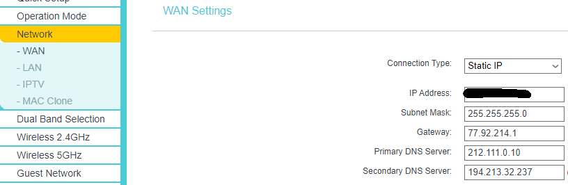

jak je nastavené dns? jsou to servery toho místního poskytovatele? nějaké normální public-dns jsi ne…

Takhle mně to nastavil provider. A upřímně, těmto věcem jsem nikdy pořádně nerozuměl, takže jsem nem…

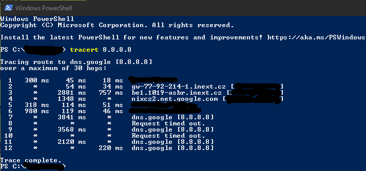

jestli ten vysoký ping bývá často, chce se podívat na výpis, kde to po cestě nastává: tracert www.n…

Nepoužívej ping, alébrž tracert 8.8.8.8, uvidíš kde to drhne, jestli v tvé WiFi nebo cestou a kde.
Rce 16.03.2021 21:45
Rce
Zrovna teď rychlost internetu rapidně klesla. A výsledkem příkazu bylo [] Avšak, je mi záhadou, pr…
MichalDM 18.03.2021 18:36
MichalDM
Uz na prvom hope (tvoja brana) mas 2-3 ciferne cisla, takze problem je tam. C:\Users\fleg>tracert p…

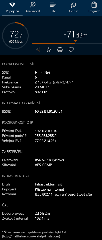

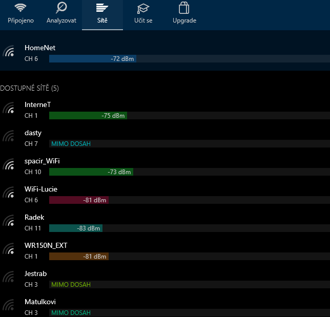

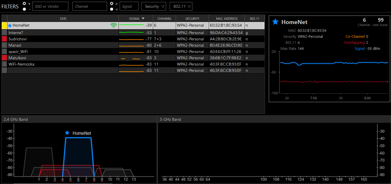

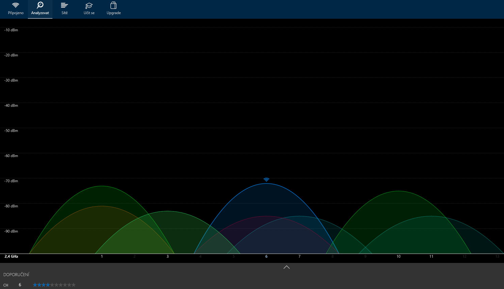

Co jsem inssider stáhnul, tak chtěl po mě účet. Ale už dříve jsem stáhl Wifi Analyzer z Windows Stor…

úmyslně dávám odkazy ke stažení free verze inssideru 3.1.2. kdybych si myslel že nejlepší pro všechn…

Kolega ti píše, že ==> rozumný signál je do -60db ... Ak chceš aby tvoja domáca wifi fungovala aspoň…

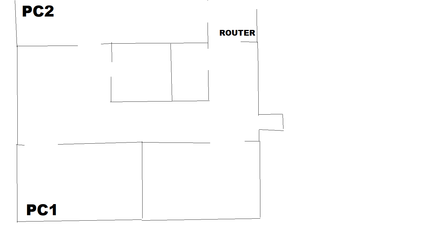

přesně tak, podle umístění routeru je u pc1 nejhorší možný signál. chápu že mobil běhá po bytě a sig… poslední
tracert www.nix.cz
oba dns nějak patří poskytovateli, odvázaný z nich nejsem. jestli říkáš že to jsou letité hodnoty, i on mohl aktualizovat.
ale u malých poskytovatelů bych radši volil prověřené AdGuard DNS, cloudfare, google-dns, ...
C:\Users\fleg>tracert poradna.net
Výpis trasy k poradna.net [92.240.244.75]
s nejvýše 30 směrováními:
1 < 1 ms < 1 ms < 1 ms MytnaGW [10.100.10.1]
2 6 ms 5 ms 3 ms 10.100.9.249
3 5 ms 5 ms 3 ms 10.100.0.5
Prve 3 hopy su v mojej sieti...vsimni si, ze ja mam radovo nizsie odozvy a takto to ma byt.
Btw vsetko su to wifi spoje, pretoze aj desktop mam doma spojeny cez wifi.

To Vám mám tady nakreslit svůj byt? V případě druhého laptopu stačí jedna zeď a asi 4 metry. V případě prvního laptopu jsou to tři zdi a asi 8 metrů.

To Vám mám tady nakreslit svůj byt? - budeš se divit, náčrtek umístění umístění routeru a polohu přijímacího brlohu s představou o zdech mezi tím by ohromně pomohl u každého takového dotazu.
stačily by i hloupé obdélníčky v malování.
lan ip adresu mažeš z bezpečnostních důvodů? u lan za natem??? apríl je až za 14 dní. pro paranoiky by stačilo zachovat první dvě skupiny, ale nechám toho.
(mám 192.168.0.220 - zkus se připojit nebo si to vyhledat na netu)
k odpovídání na dotazy: byly tu nějaké kecy kolem toho channel, 3x nějaký inssider, dns, tracert jsem zmiňoval dávno... je toho víc ale je to jedno.
dík za upřesnění - vypadává teda notebuk a foun asi ve vzdálenějším brlohu, druhý jiný notebůů blízko routeru nemá problém nebo nás prostě nezajímá.
no a právě screen z inssideru by mohl naznačit větší útlum přes nevhodně nasměrované zdi a zároveň sousedovu rušící wifi na sousedním kanálu.

neva, i ten analyzer funguje. ukazuje že mobil by mohl umět větší rychlost, ale taky důvod proč:
šířku wifi pásma doporučuju jen 20mhz právě v horších podmínkách. větší šířka by jen kolidovala s okolním rušením a ničemu to nepomůže.
ale signál ve vlastním bytě jen -71db, s odstupem proti sousedům cca 15db, to je naprosto zoufalé (dobrý odstup je 20db, rozumný signál je do -60db). okolní sítě na kanálech 1,10 přes vnější zeď bytu jsou stejně silné jako tvoje domácí síť, hodně špatný vtip.
doporučení na 6.kanál ani nepotřebuješ od softu, vidíš vlastním okem kde se to nejméně překrývá.
- router na svém místě asi není nutný když je špatně dosažitelný, ani do něj nic rozumného nevede. jeho přívod protáhnout tak, aby mohl být třeba na levé zdi té střední chodby (mezi pc 1,2)
- pokud není možné přestěhovat router, alespoň z něj vytáhnout kabel až do té chodby mezi pc 1,2 a tam dát nějaké ap / starý router (jen lan část). kabel může mít až 100m.
- nejdražším řešením je pár powerline adaptérů u routeru a pc1, ten druhý s vlastní wifi.

Pokud budu vycházet z toho, co jsem nakreslil, tak se omlouvám, protože mezera jižně od něj je pouze závěs a hned za ním je po stejné straně relativně nízká skříň, takže by nebylo problém to tam položit bez nutnosti vrtat do zdi. Kabel mám delší, takže by nebyl problém. To mě vůbec nenapadlo, snad by to nikomu nevadilo.
chápu že mobil běhá po bytě a signál chci mít nejlépe všude. přestěhování routeru do levé půlky bytu může znamenat ztrátu signálu kolem původního umístění - pokud je tam třeba.
proto možnost pomoct si druhým ap - třeba starým routerem ze skříně, jestli to byl aspoň 11n typ, nebo ho vysomrovat za pár fufníků od známých. nastavit mu nekolizní ip (~192.168.0.222), zákaz dhcp, připojení jen lan části a vlastní ssid, jiný kanál ať neruším sebe (1,11:). k němu se někudy přivleče kabel v rohových lištách nebo přilepený zakapávací tyčkou mezi koberec a roh - a zapojí do jedné z "lan" druhého ap. umístění někam do mezichodby mezi pc1 a 2.
ultimátní a nejdražší řešení je dotáhnout signál až k pc1 přes powerline, ale to jen pro úplnost. wifi je u něj jen pro mobil / notebook, pro stabilní umístění pc stačí typ s lan výstupem.
nový screen s inssiderem je předpokládám někde od pc2, protože s takovým signálem není žádný problém, vlastní signál silný, sousedi odstup 40db, co víc by člověk chtěl.
ten odkaz na starý inssider funguje. vyhodí sice novou stránku na stažení av nesmyslu, ale zároveň bokem vyskočí dialog na uložení verze 3.1.2.1
je to jedno, ten původní sw ze store v číslech ukazuje, jak je přes ty zdi signál u pc1 špatný.
problém u softu by byl, kdyby ten nový optistický graf a hodnoty z inssideru pocházely z umístění na pc1 - a tys měl přesto výpadky signálu. to by znamenalo, že ten inssider ukazuje nesmysly.
