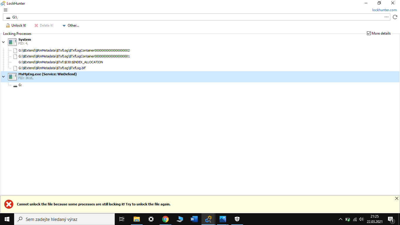

Zkus toto: https://lockhunter.com/
Tak jsem zkusil na instalovat a tohle mi to vyhodilo.

Tak to se bohužel nepodařilo... "Cannoct unlock the file because some processes are still locking it!" ... ukončil se jen průzkumním souborů, ale zbytek zůstal stejný, viz obrázek.
Udělals to 3x? Myslím, že ten program musí být spuštěný jako správce.
A tvrdils žes Defender vypnul - ale na obrázku to tam stále je jako služba.
Ano, udělal jsem to 3x a stále nic. Program nijak nespouštím, nainstaloval jsem ho, najel na disk a pravým kliknutím "What's locking this folder?" (stejně jako je to zde - https://lockhunter.com/ ).

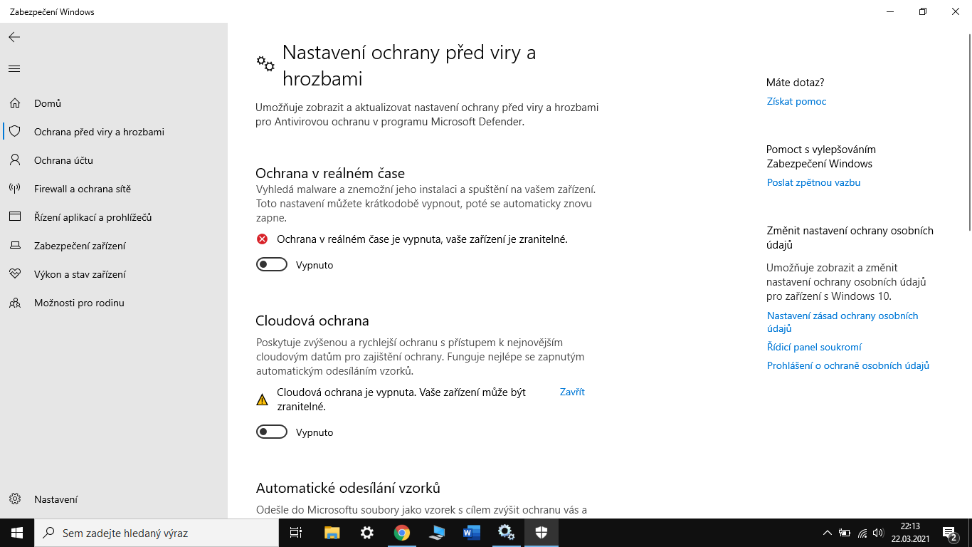

Ano, Defender jsem dočasně vypnul a taky nerozumím tomu, proč běží - vypínal jsem ho tím způsobem, že jsem vypnul a) ochranu v reálném čase a b) cloudová ochrana. Vypínám ho tedy špatně?
Nevypnul jsi ho jako Službu. Ale to by měl ten LockHunter zvládnout.

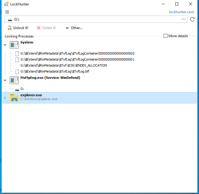

Měl jsem na mysli procesy ve vztahu k tomu LockHunter - když jsem se pokoušel to v tom LH ukončit, i jako správce, opakovaně atp., tak to neustále psalo, že procey na pozadí běží a že to zamykají (viz příloha procesy).

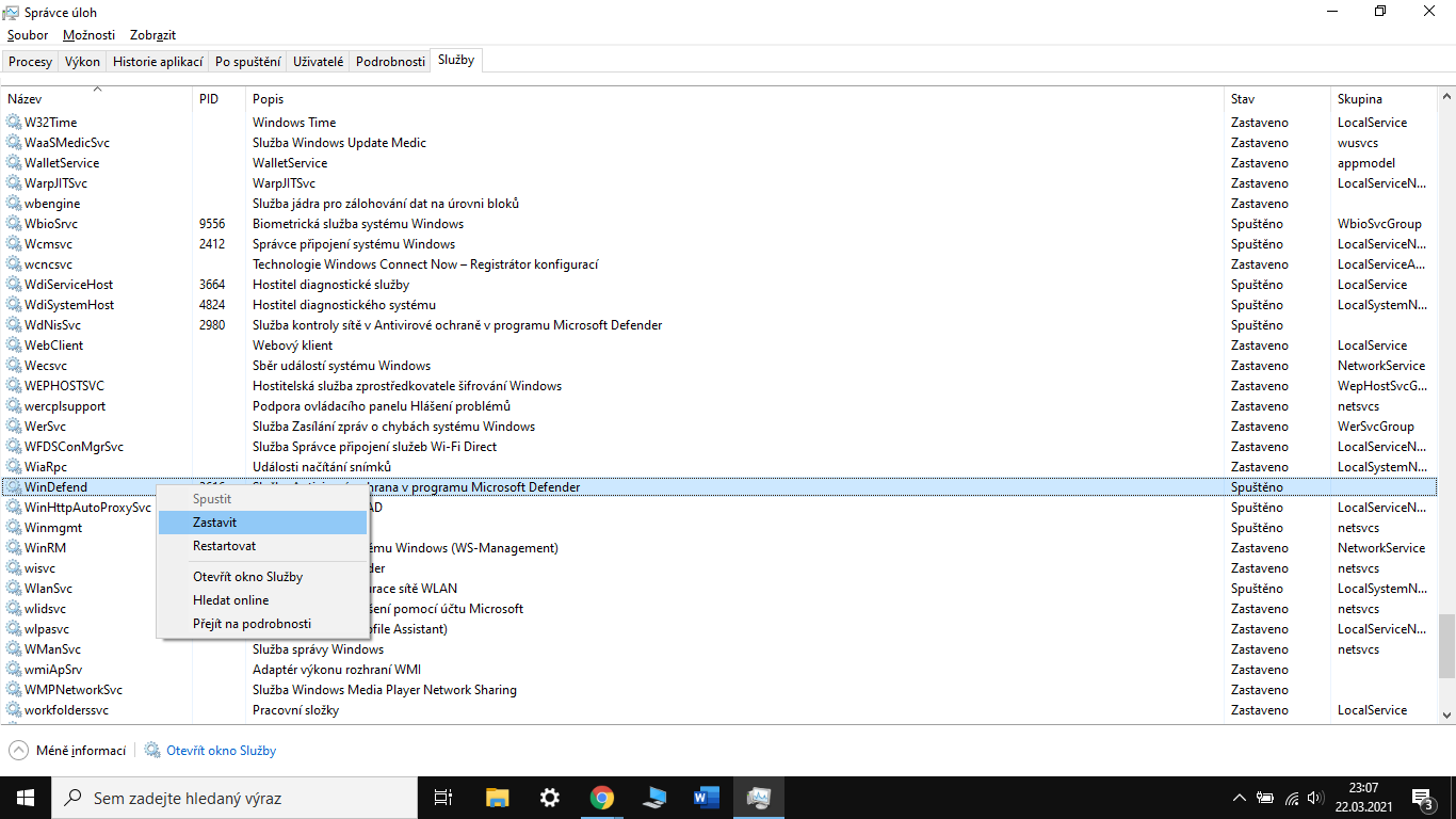

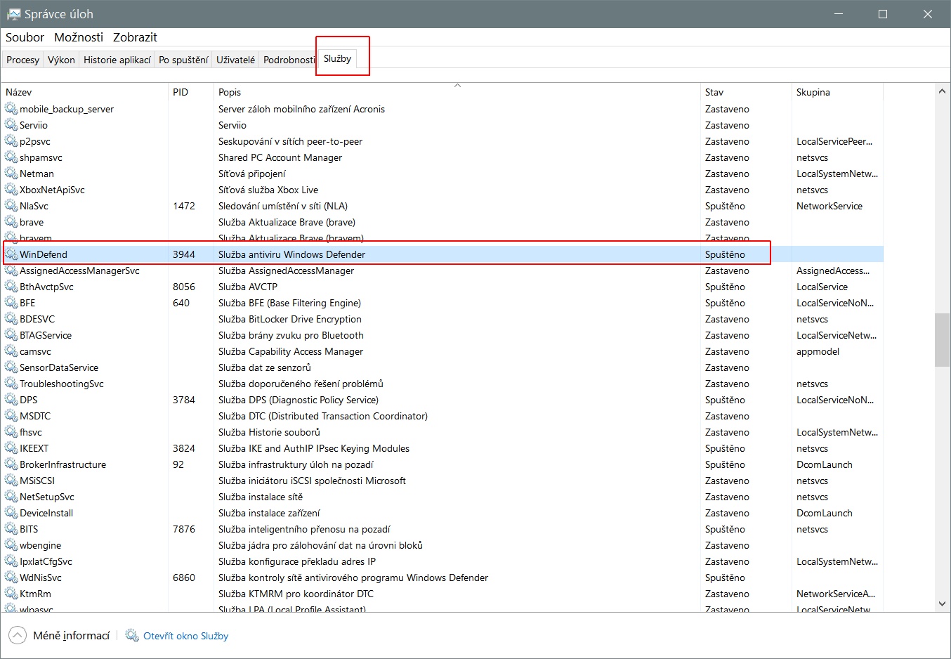

Zkus to přes Správce úloh - Služby - (přes pravé tlačítko myši) viz. příloha:
Ale i kdyby se ti to podařilo zastavit, tak je to krkolomný způsob, jak odpojovat disk...

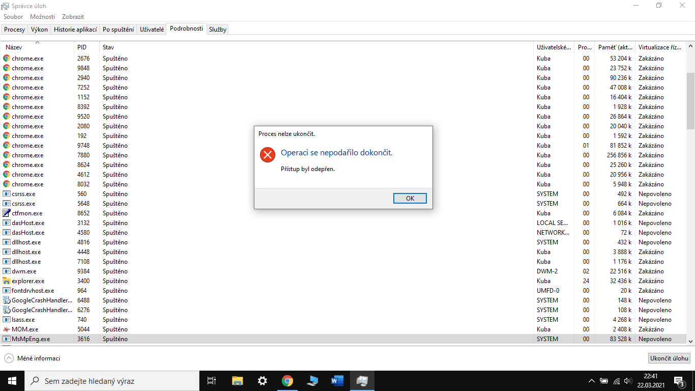

Moc díky za radu! Zkoušel jsem to a je to přesně ten soubor, kterej je i na tom LockHunteru, ale bohužel se mi ho zase nepodařilo ukončit. I když jsem se do správce úloh přihlásil jako správce, tak mi to hodilo hlášku viz příloha.
Viz můj příspěvek, jedině restart, je to za chvilku
On asi bude rozdíl mezi "ukončit" a "zastavit". Jsi v nesprávném okně, Služby jsou vedle.

Joo, jasně, nevím proč jsem klikl na pravým na windefender a šel na podrobnosti, a pak přeskočil tam, kde jsem pořídil screen.
Zkoušel jsem ale, jak píšeš a když kliknu pravým na defender a chci ho zastavit, tak to vyhazuje stejnou hlášku, jako jsem postoval výše, tedy přístup byl odepřen. Dával jsem i restartovat, ale prostě ne a ne.

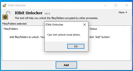

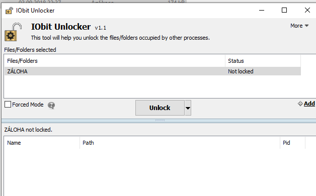

Zkus portable verzi toho IObit Unlockeru: https://m.majorgeeks.com/files/details/iobit_unlocker_portable.html
Proti mně se asi ten počítač spiknul ... po otevření unlockeru jsem najel na disk, který chci odpojit a výsledek je viz příloha.
Já mám ten IObit v kontextovém menu, jako ten LockHunter.
A asi bude chtít taky nastavit "správce".
Ty na tom disku nemáš žádné složky? Zkus odemknout je.
Já to v kontextovém okně nemám, stáhl jsem portable verzi, rozbalil do složky a hotovo. Jinak, nastavil jsem taky přístup správce, ale pořád to samé, jak jsem postoval v předchozím příspěvku.
Jinak, na disku složky samozřejmě mám, ale ty samy o sobě zamčeny nejsou. Zkoušel jsem jich odemknout více a všechny jsou odemklé, viz příloha. Jakoby ty procesy měly přístup k disku, nikoliv ke složkám.
