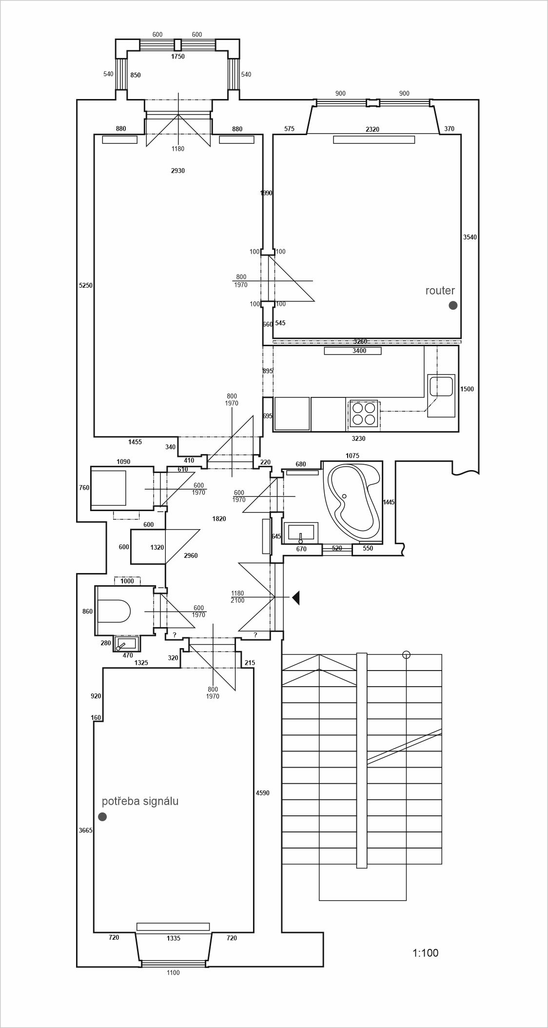

Připojuji plánek bytu, není to žádný vagón, ale obyč byt s cihelnými zdmi.
Kdyby šlo pohnout k jiné lan zástčce, tak se tady nic neptám, ale hned to udělám. Prostě to nejde.
Wifikrámy jsou 4, ne všechny připojené najednou (2mobily/tablet/internetové rádio).

hele, náčrtek. nechodím sem imrvére, někdy se musím věnovat své lední oboře.
no moc se mi to nelíbí - pokud tam není možnost natáhnout kabel (podhledy, rohové lišty), zbývá ti už jen pár powerline adaptérů.
protože to vypadá na nějaký koldům, kde není o několik rušících wifi ze všech stran nouze, a pokud router není někde v té střední chodbě, nic s tím signálem nenaděláš.
čili když bude možnost vytáhnout kabel do pokoje, tam se využije lan část starého routeru, má zakázané dhcp:
          tplink_ArcherVR300 \|/         Zyxel_VMG1312 2.wifi    \|/
net ---> [vdsl         wifi ]-|      x-[wan                wifi ]-|
         [      dhcp        ]          [        ne dhcp         ]
         [  10.0.0.138  lany]--------->[lan1  10.0.0.222   lany ]---
ip jsou podle typických adres o2, nevím co máš. jde o ip adresu 1.routeru.
mixed mode - to se může týkat norem wifi i zabezpečení, těžko říct. bez celého popisu je to údaj k ničemu.
ale ať už je to cokoliv, na dosah to nebude mít podstatný vliv.
