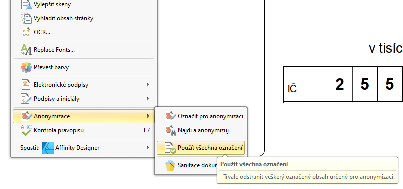

To je nějaké divné. Mám PDF-XChange Editor Plus a pokud v dokumentu označím obsah pro anonymizaci a…

Mám PDF-XChange Editor Plus a pokud v dokumentu označím obsah pro anonymizaci a tu v dalším kroku potvrdím, daný obsah se začerní a to co je pod tím definitivně a nenávratně zmizí. Vrátit se to nedá a není to tam, ověřoval jsem to třeba ve vektorovém editoru Affinity Designer (a jde to také ověřit třeba v adobě Illustrator).
Nic ukládat oklikou přes virtuální tisk netřeba, stačí uložit.
Netuším, jak to ale případně má ta neplacená verze.

Já vím, dal jsem to tu jako příklad správně anonymizovaného dokumentu - prostě jsem jen začernil, co mě napadlo, nejedná se o nějaký oficiální dokumentv. V textu v *pdf jen myší označuji text, položku za položkou, kterou chci odstranit, pak jeden klik v menu a je to. Schovaná data jsou definitivně pryč.
