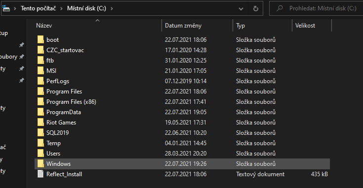

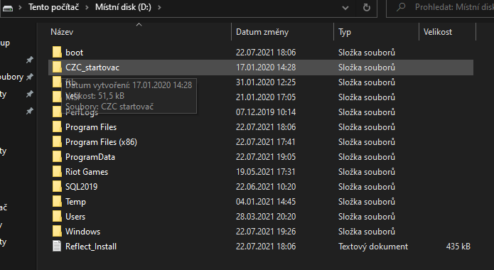

koupil jsem si nové ssd a přetáhnul si soubory z hdd na nové ssd. Po překlonování na ssd jsem pc restartoval, ale nyní mám stejné soubory jak na hdd, tak na ssd. Nevíte zda mohu soubory na hhd odstranit, případně jak to vyřešit? Případně přikládám screeshoty obou disků.

Daj sem v I. rade screen zo Správy diskov, aby boli vidieť všetky logické oddiely oboch diskov v prípade, ak máš x64 bit. OS so zavádzačom na aktívnom oddiele bez písmena vo veľkostiach (cca od 100MiB pri W7 po 500GiB pri OS W10/11), aby bolo jasné, na ktorom fyzickom disku je situovaný primárny zavádzač na nultom sektore.
To, že si "přetáhnul" dáta znamená, že zavádzač spolu so systémom je stále na pôvodnom hdd, nie na SSD. Na SSD máš iba okopčené hluché údaje zálohy s ktorými OS, Bios, nijak nepracuje.

takže podľa jeho popisu to len prekopíroval a myslel si, že je to OK (naklonované) - ale zavádzač je stále na tom pôvodnom HDD.
tazatel nemá pojmenované disky, nepozná který je který.
nespustil si žádný partition manager nebo aspoň crystaldiskinfo či jiný diagnostický program.
nepopsal konkrétně co u něj znamená klon disku, v jakém programu ho dělal a jakým postupem.
na komentáře nereaguje, tak co s ním.
