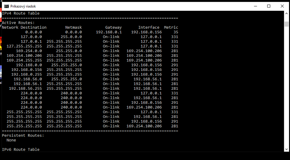

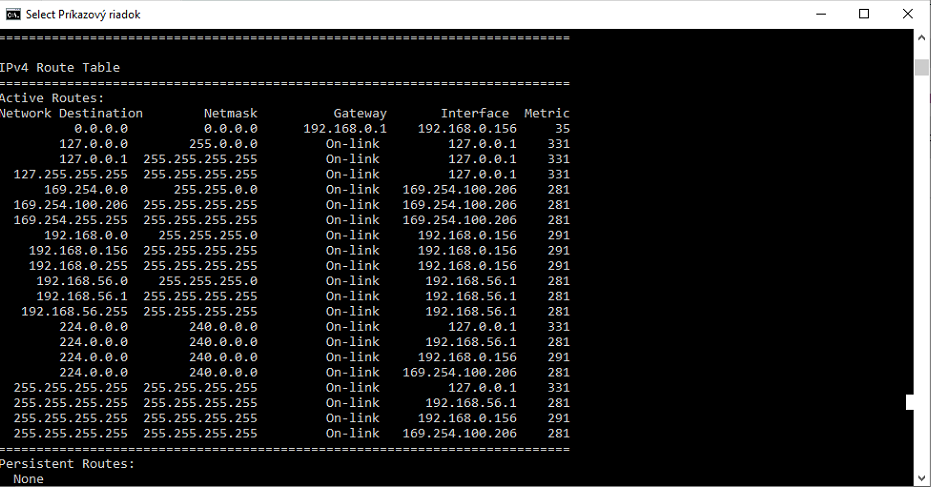

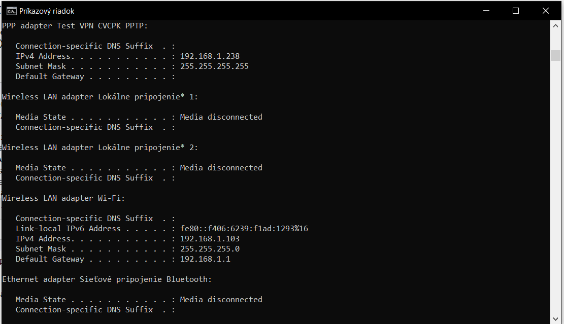

Do cmd napíš route print, zobrazí ti výpis rútovacej tabuľky. Potom aktivuj tú svoju vpn linku a zno…
pozorovateľ 28.09.2021 16:15
pozorovateľ
1. foto je pred aktivovaním VPN PPTP 2.je po aktivovaní
denis9410 28.09.2021 16:31
denis9410
No nevidím tam rozdiel, chýba tam druhá gateway. Určite je tá VPN pripojená? V podstate ide len o to…

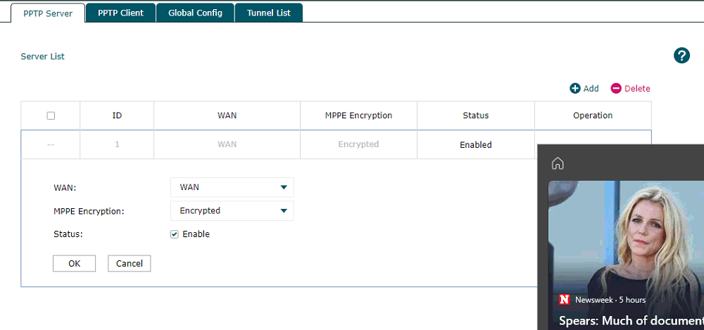

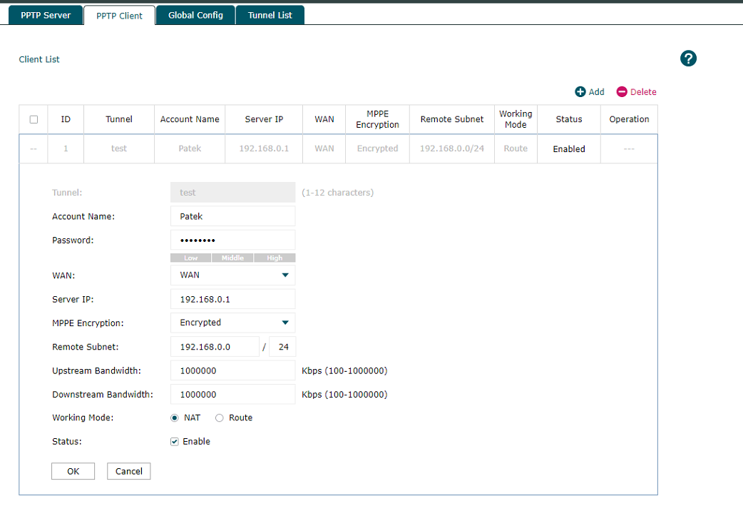

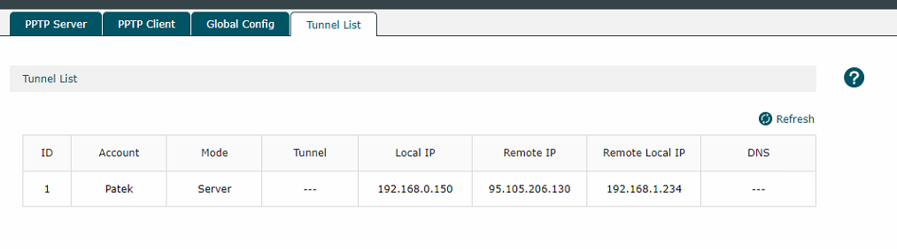

Posielam ešte to, čo som nastavil. Buď som to zle nastavil alebo mi tam niečo chýba. :-( Ako ja sa d…
denis9410 28.09.2021 17:14
denis9410
No moment, voľáky som z toho zmätený, pán generál :) Odkiaľ kam sa chceš pripájať? Pretože tie obráz…

Ak si pripojený k vpn, potom by si mal v pc vidieť dve živé sieťovky. Každá s vlastnou adresou a brá…
pozorovateľ 28.09.2021 19:25
pozorovateľ
Na vzdialenom PC mám 2 sieťovky, posielam obrázok. Ibaže ten s VPN nepridelilo bránu. 192.168.0.156…

Pretože tie obrázky nastavenia pptp klienta (ak sa nemýlim) tie sú určené pre tplink v roli klienta, čiže v prípade ak sa tplink pripája do inej vpn siete.
Ja som to pochopil tak, že ten tplink router je domáci vpn server v tvojej lokálnej sieti, do ktorej sa chceš pripájať externými klientami (keď si mimo domova, práce.. neviem kde sa to nachádza), typicky windows počitač a jeho vpn klient.

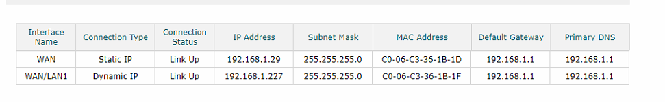

:D :D :D vyzerá to tak, že som to úplne domochlil. Ale pripojenie mi reálne funguje.
moja sieť vyzerá tak, že mám 2 providerov, SWAN a Telecom
Telecom s routrom Huawei LTE CPE B2368-66. Mám tam pridelenú verejnú dynamickú IP adresu. Mám ju zaregistrovanú na DDNS a to no-ip.com
SWAN mi mi dal iba privátnu IP adresu, tajže to nič.
Oba mám nastavené ako Load Balansing na TPLinku.
Za Huawei routrom mám TPLink ER7206. Ako WAN IP mu Huawei router pridelil 192.168.1.29
no a na tomto tplinku chcem nastaviť vpn server, aby som sa ja vedel pripojiť do lokálnej siete a komunikovať so všetkými zariadeniami. A aby sa moje kolegyne vedeli dostať do synology servera.
Posielam ešte 2 fotky, možno viacej povedia ako ja.

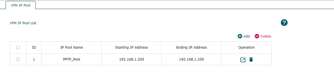

Ak si pripojený k vpn, potom by si mal v pc vidieť dve živé sieťovky. Každá s vlastnou adresou a bránou. A to som v tom výpise nevidel. Jedna vlastná lokálna, a druhá čo dostane od vpn, to je ten pool ktorý si nastavil. Dal by som iný rozsah, napríklad 192.168.11.x, aby sa to nestretalo s klasickými domácimi adresami.
A adresa 192.168.56.1 mi tam nepasuje, to je nejaký pozostatok čohosi.
Domáca adresa je predpokadám tá z obrázku 192.168.0.156.

Takže podľa toho posledného obrázku:
192.168.0.x - sieť za vpn serverom
192.168.1.x - vpn pool
192.168.1.1 - sieť doma
A to je tá chyba o ktorej od začiatku hovoril fleg, nemôžeš mať rovnakú sieť aj doma aj vo vpn poole. Ten pool zmeň napriklad na 192.168.11.x. a snáď sa to už pohne.

V podstate tu stačí dodržať jednu zásadu, aby sa žiadne zo sietí nestretli, čiže každá sieť musí mať svoju vlastnú adresu. Lokálna, vzdialená, vpn pool, aj tá pomocná z huaweiu. Čiže 192.168.1.x môže byť iba jedna, každá ďalšia musí byť iná.
