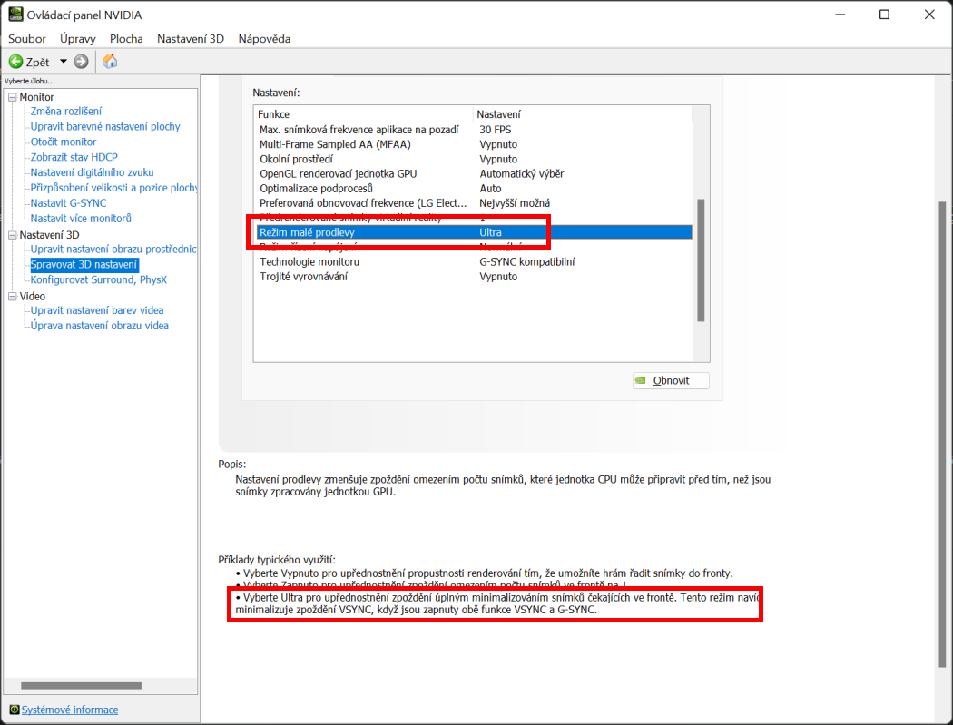

EDIT: jen se jeste zeptam...jak se teda zbavim toho input lagu kdyz musim mit i pri Free a G syncu zapnutej V sync?
Když to nastavíš jak jsem psal tak ti na v-sync nikdy nedosáhne, ale zapíná se z principu už, ještě můžeš nastavit v ovladači prodlevu na Ultra, kdy se předrenderuje max 1 snímek, ale nefunguje na DX12 či Vulkan tam si to řídí engine sám.
[93965-g-sync-v-sync-nizka-prodleva-png]
Ale pozor můžeš mít pak stuttering v prohlížeči, pro ten udělej výjimku.
