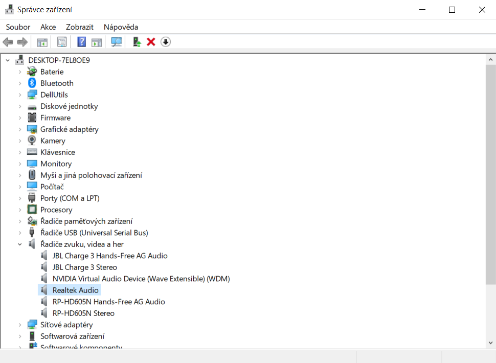

V správcovi zariadení pravým myšou na zvukovú kartu-Aktualizovať ovládač-Vybrať zo zoznamu dostupných ovládačov..-klik na High Definition Audio Device-Ďalej...k9SuiWMQ4xtcSpMA9
Ak High Definition Audio Device neponúkne, zrušiť zaškrtnutie Zobraziť kompatibilný hardware a vybrať Microsoft HD audio z 9.5.2020- Ďalej.. d5CrUWGEUDZc8baR8

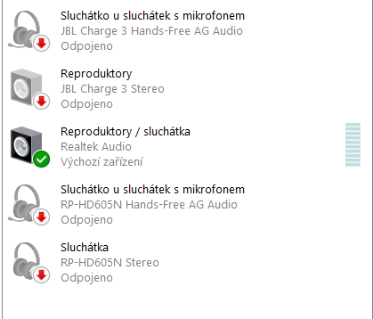

tak od znovu. repro v notebooku ti nefunguje ? tak najprv odpoj tie BT vecičky a sprav zvuk v notebooku. Nvidia zatiaľ nerieš to bude zvuk cez HDMi na ext. monitor. Tvoja zvuková karta je Realtek. Skontroluj v Ovládací panel - Hardvér a zvuk - Zvuk : Záložka prehrávanie - ktoré zariadenie je predvolené na prehrávanie
štart - nastavenia - aplikácie - odinštalovať realtek console ak tam je, alebo čokolvek realtek. V spravcovi zariadení kliknúť pravým na Realtek audio -Odinštalovať zariadenie a zaškrtnúť odstrániť ovládače pre toto zariadenie. Ak máš pripojené slúchatka, odpoj. Reštart a počkať kým ho nazad nedoinštaluje windows - objaví sa vpravo dole ikona repráčika.
Odinstalovavala jsem jiz i predtim. Ted tedy znovu ikona zvuku na liste se mi schovala do vyberu, ale kdyz si otevru znovu aplikace pripadne spravce zar. tak realtek neni nainstalovany. Mam tomu nejak pomoci? Stahnout sama, nebo proste cekat? Kdyz jsem tohle delala predtim tak jsem stahovala sama.
