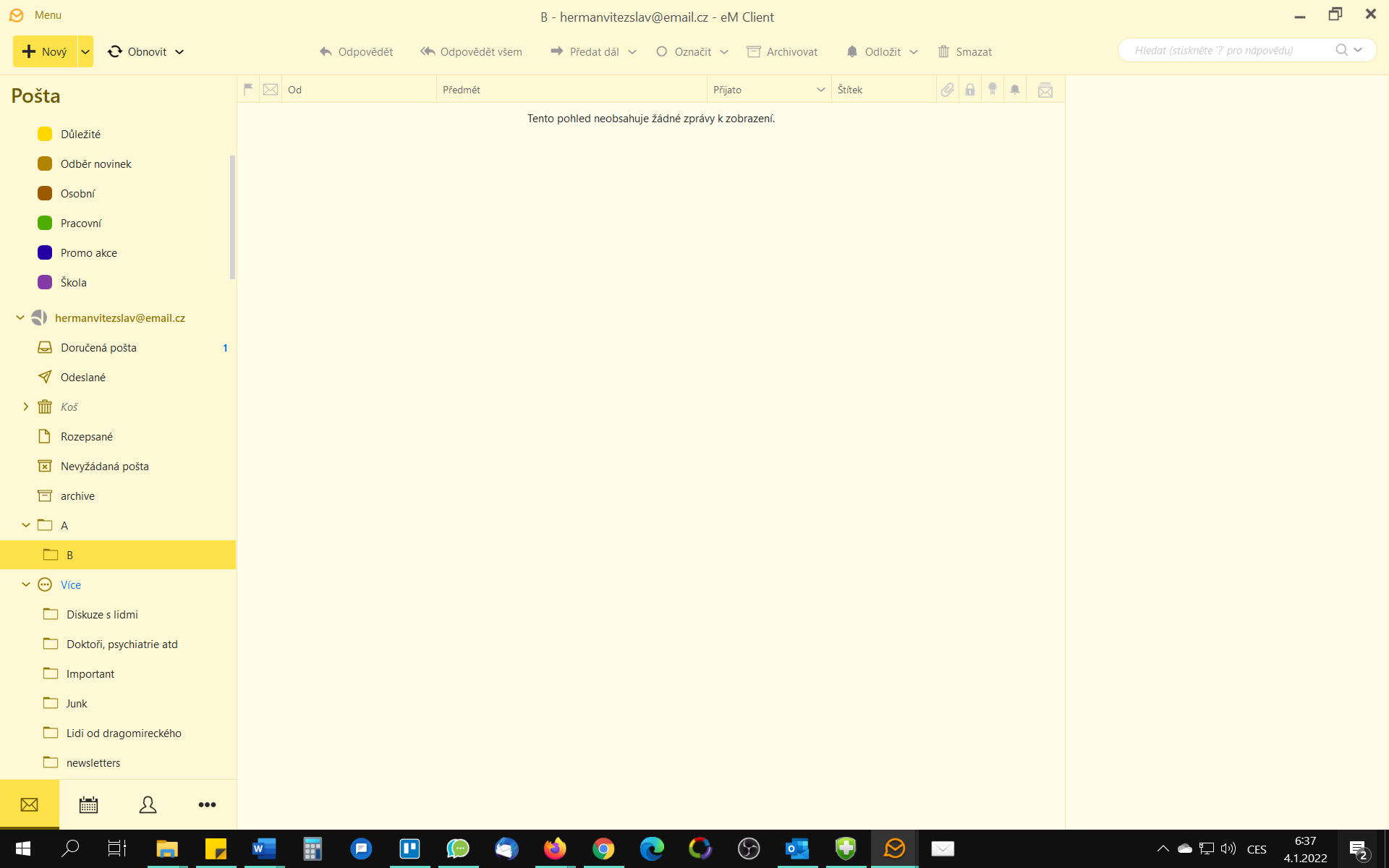

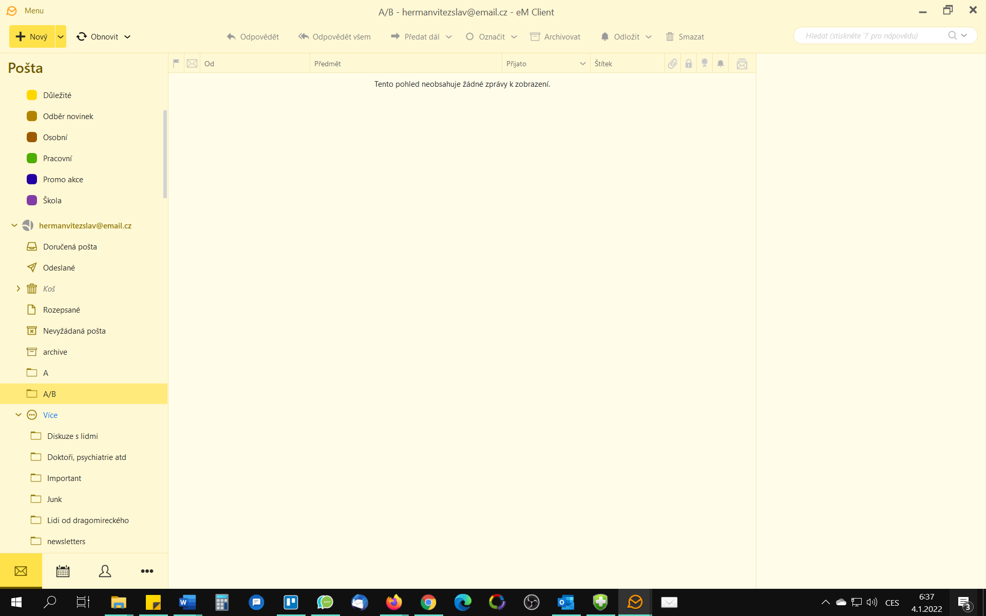

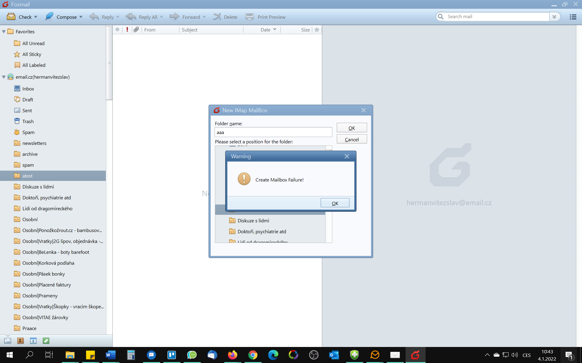

Zdravim.
Mám mail od seznam.cz a zjistil jsem při napojení na eM client/BirdMail/Outlook, že ten email server zřejmě neumí podsložky.
V thunderbirdu to sice fungovalo, ale měl jsem u něj technický potíže se zobrazovánim mailů a vlastně těch maličkostí bylo docela dost, tak se dívám po něčem jinym.
Problém je ten, že já tedy vytvořim složku
A
podsložku B
ale po aktualizaci klienta, což znamená dle mého chápání výměnu informací se serverem se stane z B podsložky
AB složka,
nebo A|B Složka
ale já bych potřeboval, aby to zůstalo jako rozevíratelná podsložka..
přidávám přílohy - tohle je z eM client.

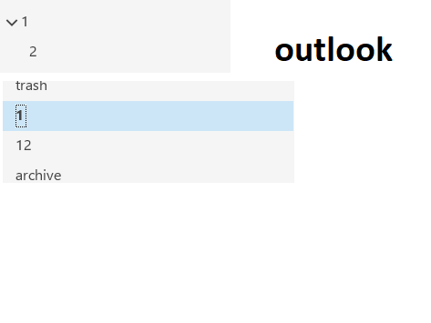

V outlooku to udělá z A a podsložky B složku AB

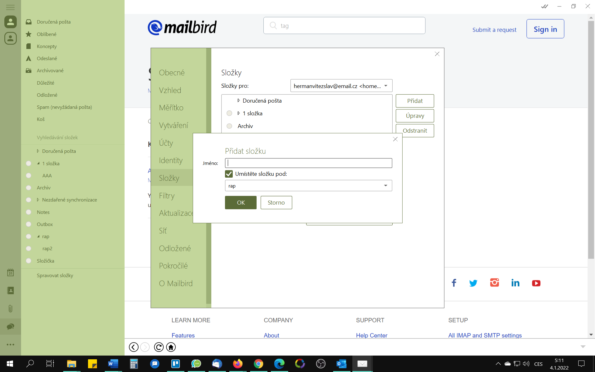

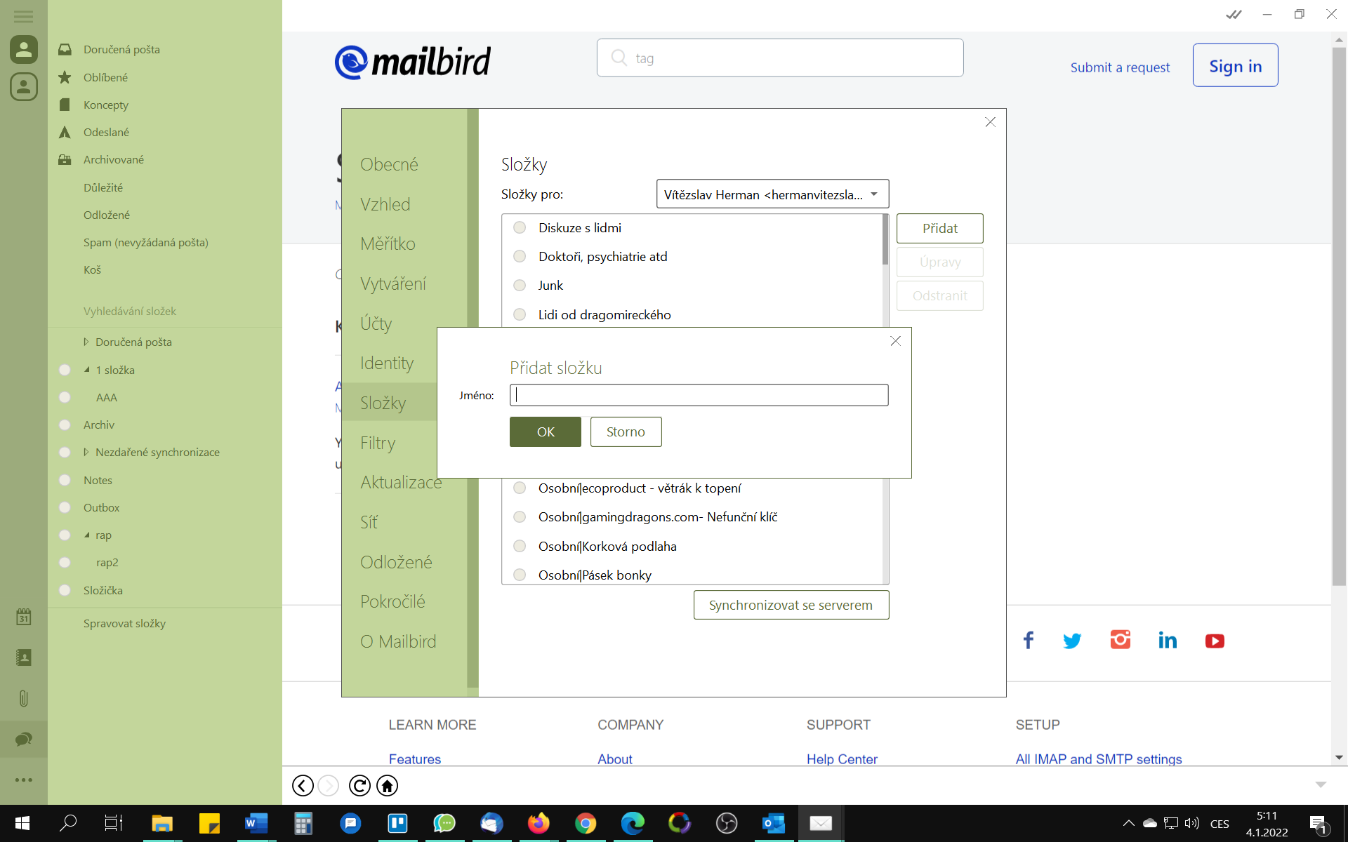

BirdMail mi ani nedovolí podsložku vytvořit.
Tak bych rád věděl, jaký český maily to zvládají - sice třeba vidim, že outlook to zvládá, ale vzhledem k negramotnosti některých lidí a nutnosti furt někomu opakovat mail bych měl nejraději něco primitivního, co nemusim spellovat , kdy i outlook nebo gmail i se mi jeví jako opruz..

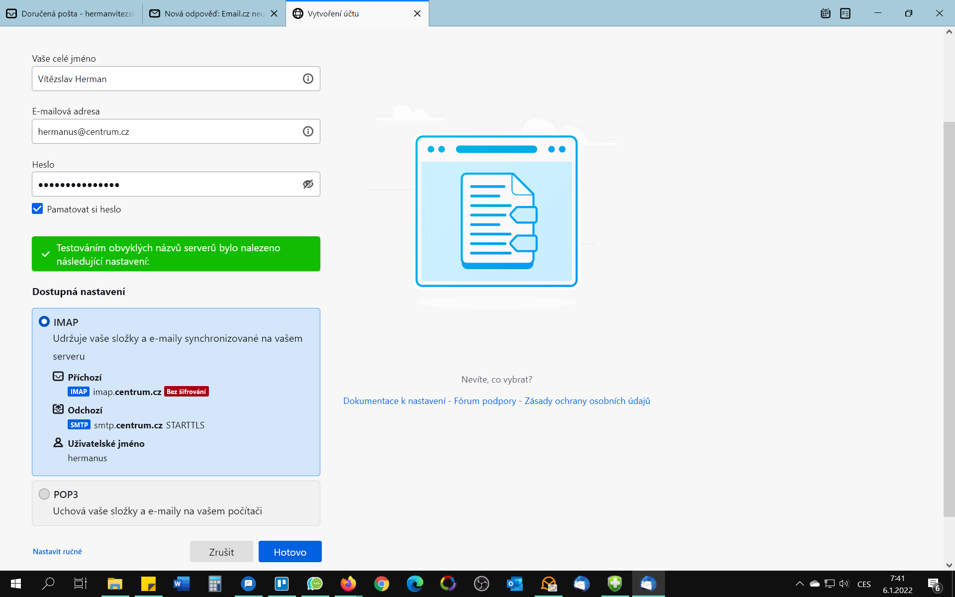

ehm a poradí někdo, jestli použití centrum.cz je "bezpečné"? Příchozí IMAP imap.centrum.cz Bez šifr…
VitekH 06.01.2022 00:37
VitekH
Kdyz sem pastnes neco odnekud, hod vedle toho i zdroj te informace nejlepe odkazem. Ja u centrum.cz…
RedMaX 06.01.2022 07:23
RedMaX
Pardon, no tuto informaci mi tvrdí samotný Thunderbird klient, ale zdá se, že po ručnim nastavení už… poslední

Nemam uplne predstavuo jakych podslozklach mluvite a jak sio predstavujete co v ktere by melo byt. Trideni mailu dle pravidel je imho ciste vec e-mailoveho klienta. Mnoho let pouzivam jako klient Foxmail, ktery tohle umi tak jak chci = dle podminky jakou si nastavim to sortuje, priklad:
(struktura - presun slozek, jejich poradi, vnoreni atd. se v pripade Foxmailu dela normalne drag-n-drop)
[1641281979-60ed5.png]
no ale to by mi potom měly ty klienti fungovat i pro mail od seznamu a nejenom od třeba outlooku nebo centrum, ne?
v tom birdmailu (se zelenou částí vpravo není ani možnost "podsložek)
v outlooku po aktualizaci (přijetí mailů, či vypnutí a zapnutí klienta, což způsobí aktualizaci složek se to takhle přepíše)..
přidávám přílohu z birdmailu, z i toho foxmailu..
z outlooku
tak nevím, kde by mohl být problém.
Seznam po nějakém redesignu to tak prostě má už dlouho (odhadem > 10 let). Složka A dřív měla podsložky B, C, D no ale pak se z toho staly složky A\B, A\C, A\D ale to je už fakt hodně dávno (používám webové rozhraní). Měl jsem tam strom, teď (už mnoho let) je z toho jen jednorozměrný seznam složek.

Aktualizace GMailu by měla jít nastavit v klientu, určitě to jde v Thuderbirdu. Používám Kontakt, tam to jde taky ale ten není asi pro Widle. U jiných klientů nemohu sloužit. Mám nastaveno 15 minut, to mi stačí - zas tak nutně mail hlídat častěji nemusím. Když čekám něco, co mi právě poslali, tak si kliknu na ruční aktualizaci. Důležité je používat protokol IMAP. Contactel (razdva) umí v pohodě podlsložky i když je vyrobím v mailovém klientu. Na Seznamu (xxx@email.cz) se mi právě podařilo z klienta vyrobit podsložku v pohodě i přesunout tam něco.
//Edit: Při kontrole přes Webové rozhraní Seznamu je to tam nějaké divoké. Mám složku AAA a podsložku BBB. V klientovi je to v pohodě jako podsložka, ale Seznam to zobrazuje v nějakém svém tvaru. Mám tam složku AAA a další složku AAA/BBB. Takže podsložka tam je, jen to nějaký pilný pracovník naprogramoval, že se to zobrazuje jako pro blbce. Podotýkám, že v emailovém klientu se to zobrazuje, jak jsme zvyklí.
Ja u centrum.cz sifrovani vidim:
https://freemail.help.economia.cz/articles/44668-adresy-postovnich-serveru
Co vim, tak Centrum spis nebylo obzvlast spolehlive nez s bezpecnostnima problemama. Centrum ale uz leta nepouzivam, tudiz aktualni stav ti nereknu. Asi ti tu nikdo na ten dotaz neodpovida proto, ze Centrum ani ostatni tady nepouzivaji.
