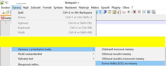

Napadlo mne zkusit co umí editor "C:\Program Files (x86)\Notepad++" co jsem ho dostal s operačním sy…

Text co chci upravovat (jen pro svou potřebu) jsem stáhnul z internetu, tam šikula každý řádek zakončoval dokonce dvakrát Enter, na to jsem použil (metodou pokusu a omylu) příkaz "Vymazat prázdné odstavce". Ale ten jeden konec odstavce se mi odstranit (tedy pokud bych nebral řádek po řádku a nemazal ručně) nedaří.
Zkoušel jsem i jiné textové editory co jsem dostal jako součást W10, ale nějak se s nahrazováním konců odstavců nekamarádí:-(
