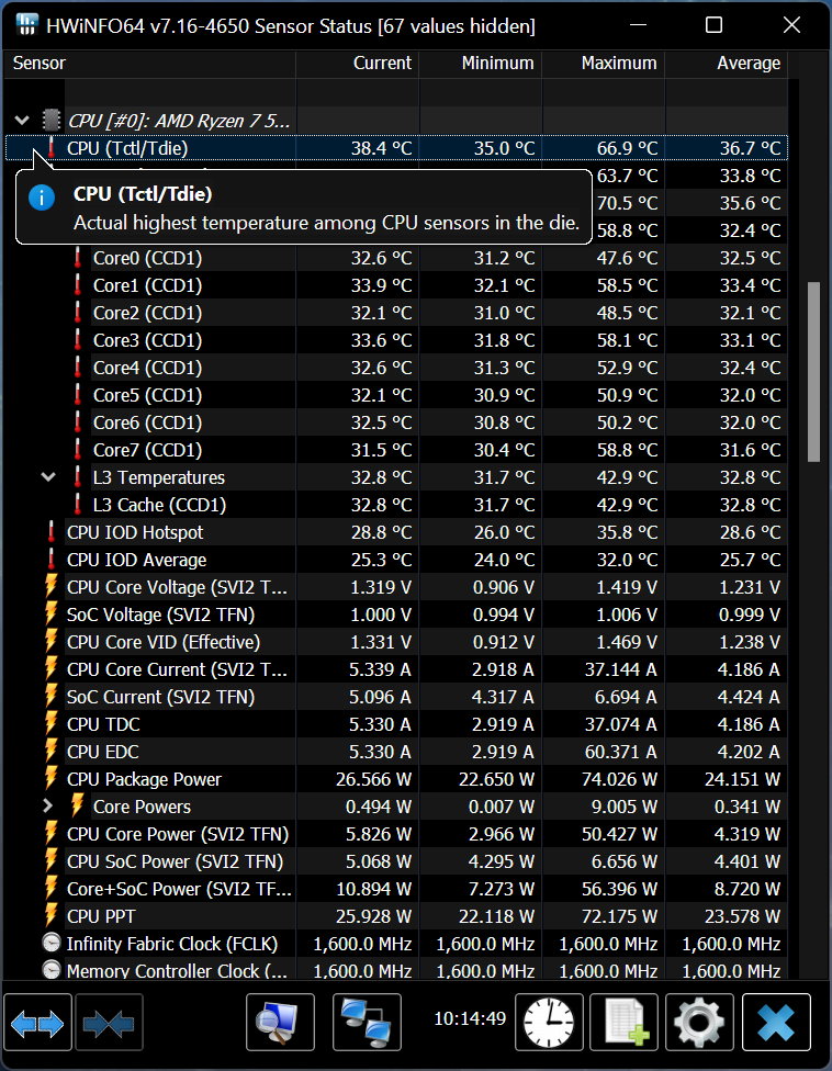

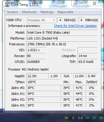

Skus si nainstalovat tohle, (viz. obr.) ukazuje to teploty všech jader, minimální, aktuální i maximá…

používám program CPUID HWMonitor ten ti ukáže vše co máš v PC napětí, frekvence, %vytížení atd. jen…

Ten by měl zobrazit pro jednotlivý jádra, jinak spíše doporučiji HWInfo, protože těch čidel je tam h… poslední

používám program CPUID HWMonitor ten ti ukáže vše co máš v PC napětí, frekvence, %vytížení atd. jen procesor to ukazuje celkově (myslím ty teploty) teda aspoň u ryznu, u intelu mi to ukazovalo rozděleně všechny jádra ale to mi nevadí jen mi to zezačátku přišlo zvláštní
