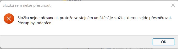

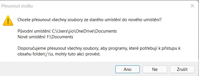

Abych se tomu vyhnul, tak když chci adresář Documents přesměrovat na jiný disk a změním ve vlastnostech cestu (pod w7 i w10 to nebyl problém), tak mi napíše, že cestu změnit nemůže protože tam je složka, kterou nemůže přesunout. Viz přílohy. Přitom adresář Documents žádnou podsložka nemá a je tam jen soubor desktop.ini. Hlásí to, i když desktop.ini odeberu všechny atributy (ash).

Spust si tento počítač, pravá myš na Dokumenty / Více možností / Vlastnosti Záložka umístění. To, kd…

To asi zkoušel, ale podívej se na obrázek a2.jpg.

Právě, že to nejde. Viz dotaz, kde to je popsané.

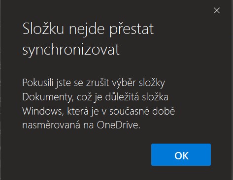

Jak jsem psal, možná není nutné Onedrive odinstalovávat, stačí jen zrušit synchronizaci Dokumentů...…
host 31.01.2022 19:02
To právě nejde, viz příspěvek z 30.01.2022 18:51 s obrázkem od.jpg.

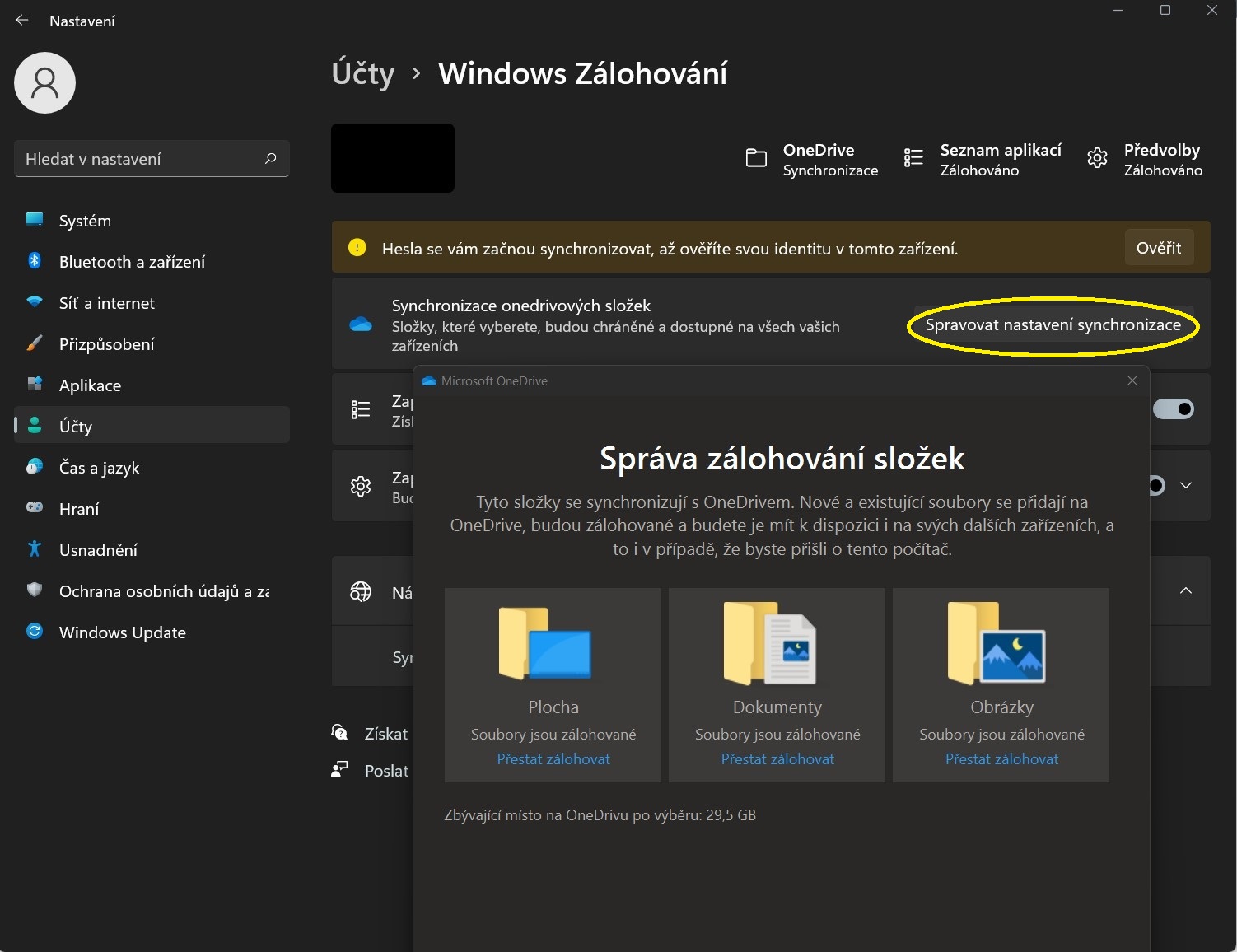

Toto nepomůže? Nezkoušel jsem, jen nápad. Na Hlavním panelu na ikonu OneDrive (obláček) pravá myš/Na…
Záložka umístění. To, když změníš, tak se tě zeptá, zda chceš přesunout i obsah. Přesuň si to, kam potřebuješ

Tak vyřešeno a to víceméně náhodou a bez nutnosti odinstalace OneDrive.
Hledal jsem kde vytvořím bitovou kopii systému než se v tom začnu hrabat a všiml jsem si povědomé ikony s textem Synchronizace onedrivových složek. Viz příloha. Po zvolení Přestat zálohovat se vytvoří složky Desktop, Pictures a Documents přímo v %userprofile% a jejich kopie zůstane v %userprofile%\OneDrive. Výsledkem je mírné postrašení prázdnou Plochou bez ikon. Na Ploše ale přibude zástupce nazvaný Kde jsou moje soubory.lnk, který vede do OneDrive. Takže stačí obsah Desktop z Onedrive zkopírovat na nové místo.
Změnit umístění složky pro Dokumenty pak taky nebyl problém.
