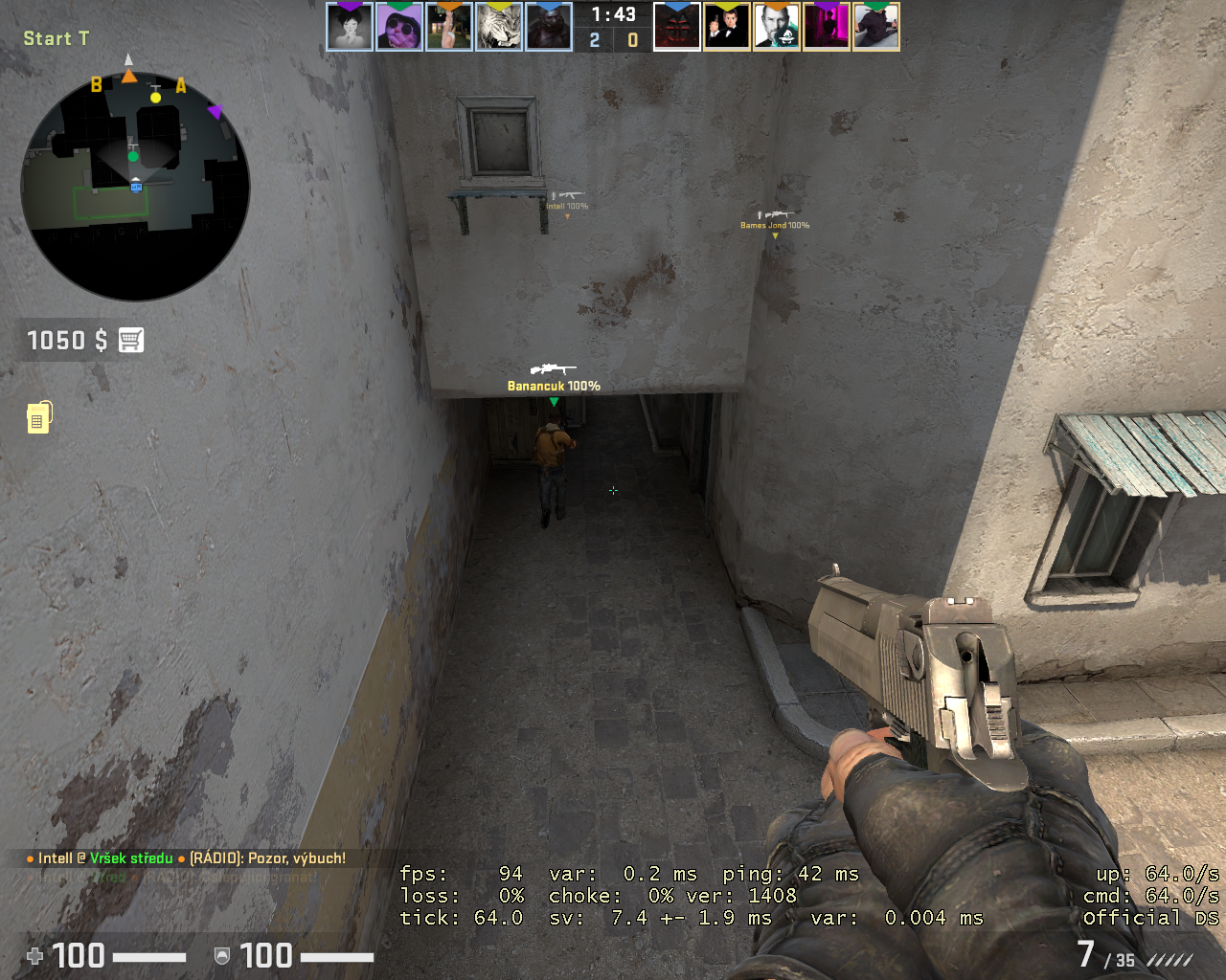

Zdravím mám tenhle PC - 6jádrový procesor Intel Core i5-10400F (2.9GHz, TB 4.3GHz, HyperThreading),
16GB operační paměti DDR4 Frekvence paměti [MHz]: 2 666
pevný disk 1TB SSD M.2 PCIe NVMe
grafická karta MSI GeForce GTX 1660 SUPER VENTUS XS OC 6GB GDDR6
550W zdroj SilentiumPC Elementum E2,

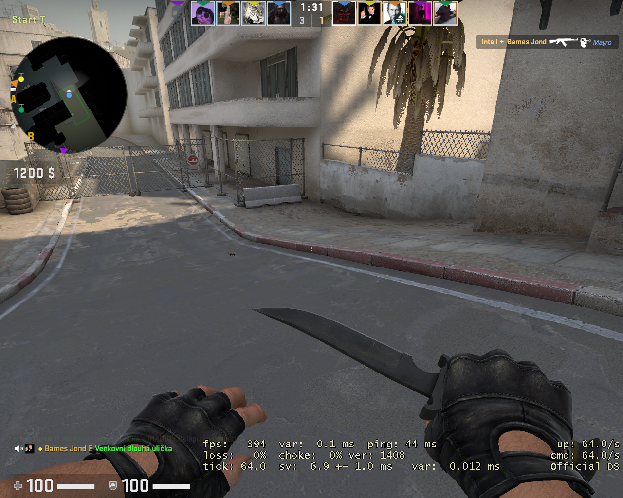

A mám problém s fps ze 400fps mi najednou dropnou fpska na 90fps například...Nebo když vyběhne víc hráčů tak mi dropnou fps...Nebo při střelbě se mi to trhá a dropujou fps...
Vyzkoušel jsem mnoho návodu co jsem našel na googlu,ale nic nepomohlo..A jinak mam v nastavení obrazu vše na low

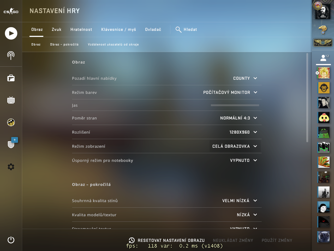

hodilo by se prozradit ještě více z nastavení hry (screen) zkus odinstalovat a znovu nainstalovat hr…

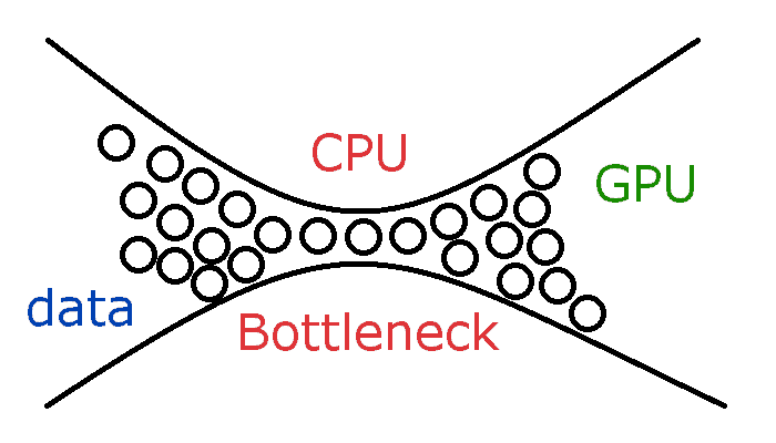

Možná GPU bottleneck ?

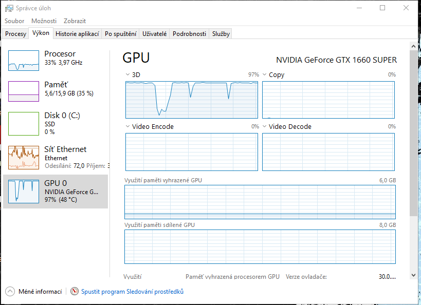

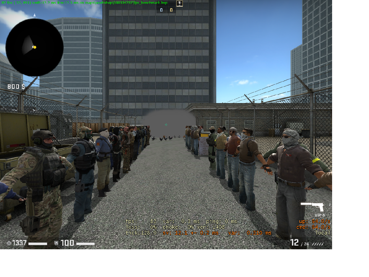

Zkráceně Grafika nestíhá nápor dat (procesor vytížený 30% Grafika 97-100%) obrázek zobrazuje CPU jak…

Jo jasně takže by to chtělo lepší grafickou kartu,díky.. Jinak co se týče rozlišení,tak mě připadá ž…

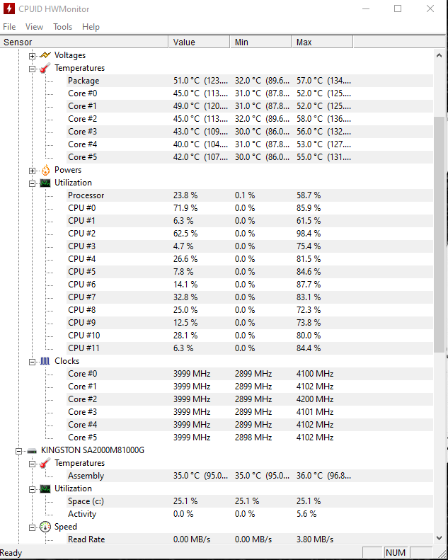

Jak je CPU a GPU vytížený jaké mají teploty? Co všechno jede v pozadí nezpomaluje ti to tam něco?

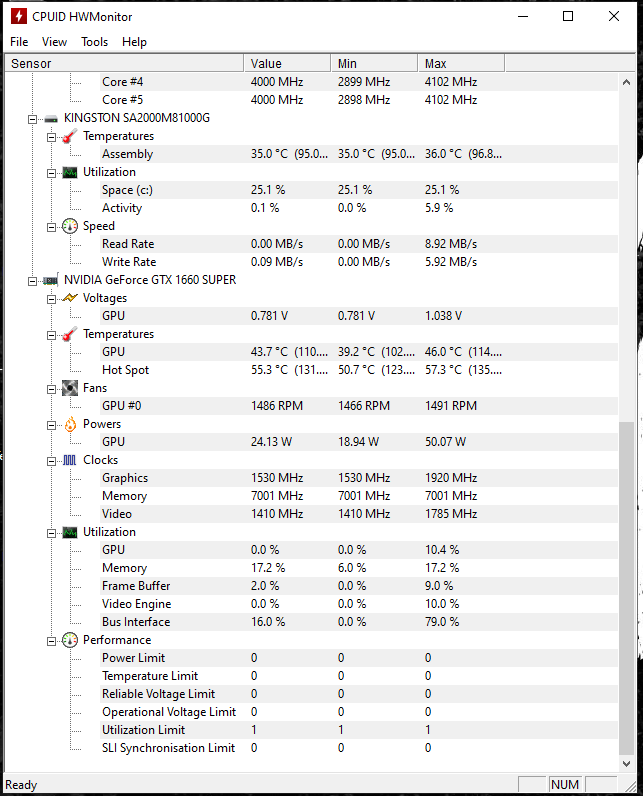

Hodím tu ještě screeny z nastavení hry a teplot gpu a cpu..

Ty teploty jsou po hraní? hraj aspoň 30minut. (sleduj CPU a GPU při hraní co to dělá hlavně při těch dropech jestli zrovna není teplota k nebo nad 90°C)
Prdlajs, grafiku máš dostatečně výkonou na rozlišení v jakém hraješ. Tvůj procesor je schopný dodat data tvé grafice, to znamená, že procesor má ještě rezervu na výkonější grafickou kartu, ale když jede grafika na 100%, nebrzdí se, jede prostě na 100% svého výkonu. Naopak to je problém, pokud je slabý procesor, nestíhá dodávat data grafice, tak pak grafika nemusí jet na 100% svého výkonu, ale třeba jen 70% apod.

Měřil jsi ty teploty při hraní hry a při těch dropech? Nemáš tam nainstalovaný nějaký antivir, nebo nějaký booster nebo nějakou jinou blbost? Můžeš zkusit povypínat vše "po spuštění" a vyzkoušet hru.
Teploty grafiky můžeš otestovat třeba FurMarkem
https://geeks3d.com/furmark/
při tom sleduj teplotu CPU, třeba tím HWMonitorem, co jsi už použil.
když CPU stíhá a grafika ne tak CPU čeká na grafiku a tím se snižuje výkon a naopak když GPU stíhá ale procesor ne tak GPU nevykreslí tolik protože ji CPU brzdí, ještě jednou bych hrál klidně hodinu při dropech bych sledoval vytížení procesoru a teploty, koukej do správce úloh jestli tam při dropech náhle něco na okamžik nevyletí nějaký antivirus, může to být i malwere, virus atd. (ale jestli to dělá od zakoupení tak si nemyslím že by jsi tam dostal hned virus nebo malwere ale za zkoušku nic nedáš) osobně si prostě myslím že tam něco zatíží procesor tak že zpomalí grafiku a dropnou ti FPS

Chybí mi tady údaj, na jakou rychlost běží monitor (Hz) a na jekém rozlišení hru hraješ.
Jsem přesvědčen, že karta MSI GeForce GTX 1660 SUPER VENTUS XS OC 6GB GDDR6 nemůže
na základních frekvencích mít problém s hrou jako CS: GO.
Jestliže snížíš někdev nastavení fps třeba na 144 Hz, bude to pořád skvělý zážitek a dropy nebudou.
// update
Rozlišení 1280 x 960 To je divné samo o sobě.

Rozlišení 1280 x 960 (prostě 4:3) pro csgo normální díky roztáhnutí obrazu na 16:9 monitoru se ti vše roztáhne a tobě se pak lépe míří na nepřítele edit: + menší rozlišení zvyšuje FPS, hrají na tom i profesionální hráči
