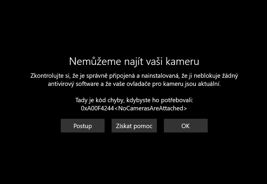

Ahoj, mám nový notebook Yoga 7-14ACN6 Laptop (ideapad) - Type 82N7 systém win 11, ale nejde na něm kamera. Dle operátora lenovo support jsem zkoušela stahovat ovladače, nastavení, přeinstalování systému, výměna systému na win 10 ani tam kamera stále nešla, tak jsem tam hodila zpátky původní win 11. Kamera stále nejde. Při najetí na kameru to vyhodí hlášku viz foto. Poslední co jsem nezkoušela, je se podívat do biosu, jestli je tam kamera povolená. Kde to tam prosím v biosu najdu? Procházela jsem ho, ale neviděla jsem to tam. Verze systému bios je H9CN25WW. Případně nějaké další nápady, jak ji zprovoznit? Předem všem děkuji.
tady je vyjmenováno asi deset věcí, které je třeba vyzkoušet. Co třeba Fn+F8? KLIK

Z odkazu mám už všechno vyzkoušené, nic nepomohlo. Ve správci zařízení kamera není vůbec. Krytku mám…

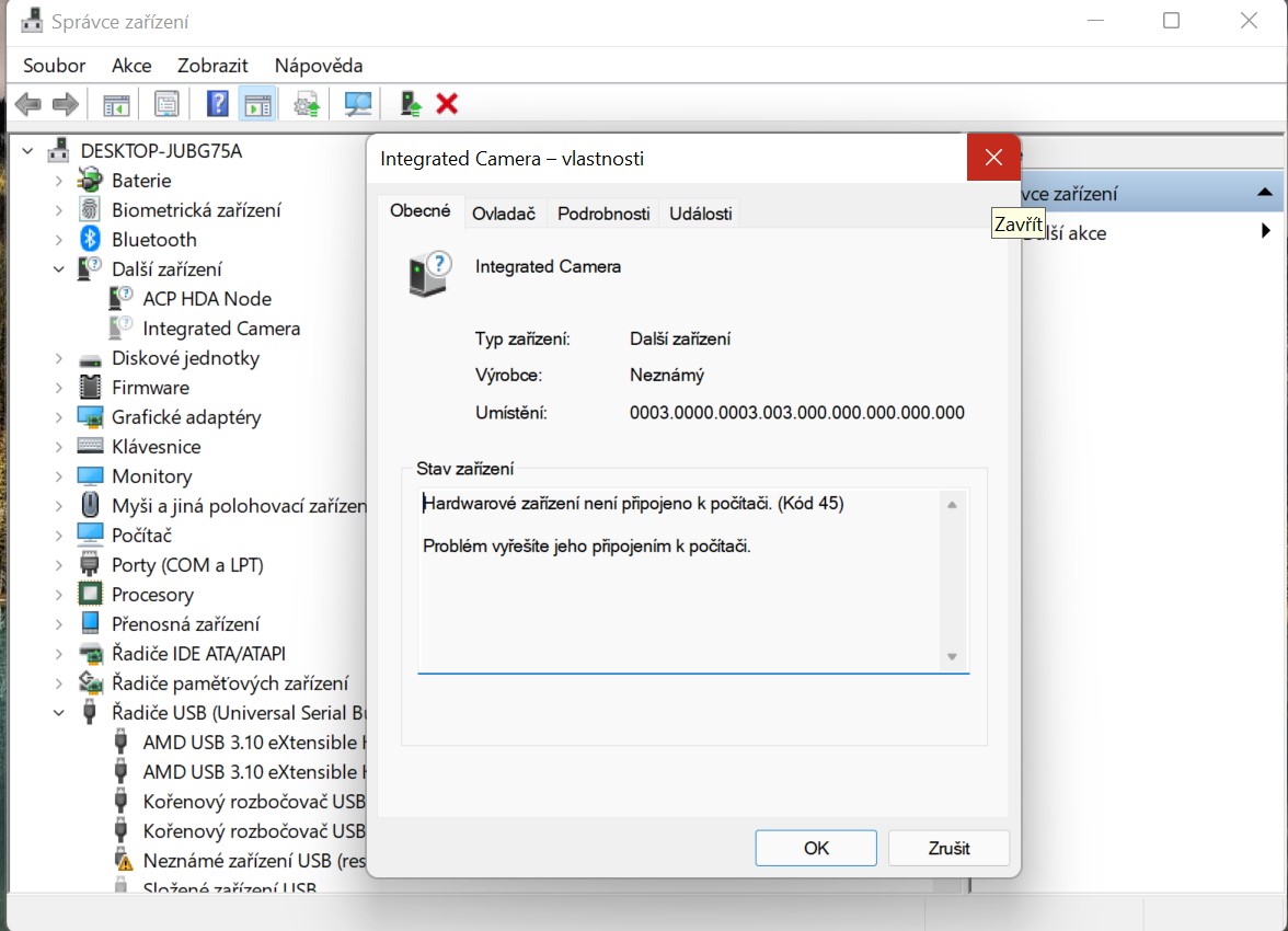

Pokud tvrdíte, že je kamera jako usb, tak nemůže to být ve správci zařízení to viz foto? Je to jedin…
Tabitha 10.04.2022 19:52

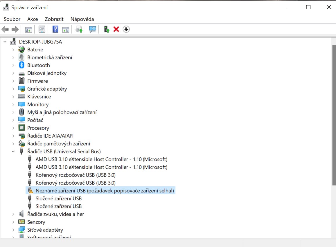

Ve správci zařízení, jsem měla celou dobu ve skrytých zařízeních jedno neznámé zařízení usb u kteréh…
