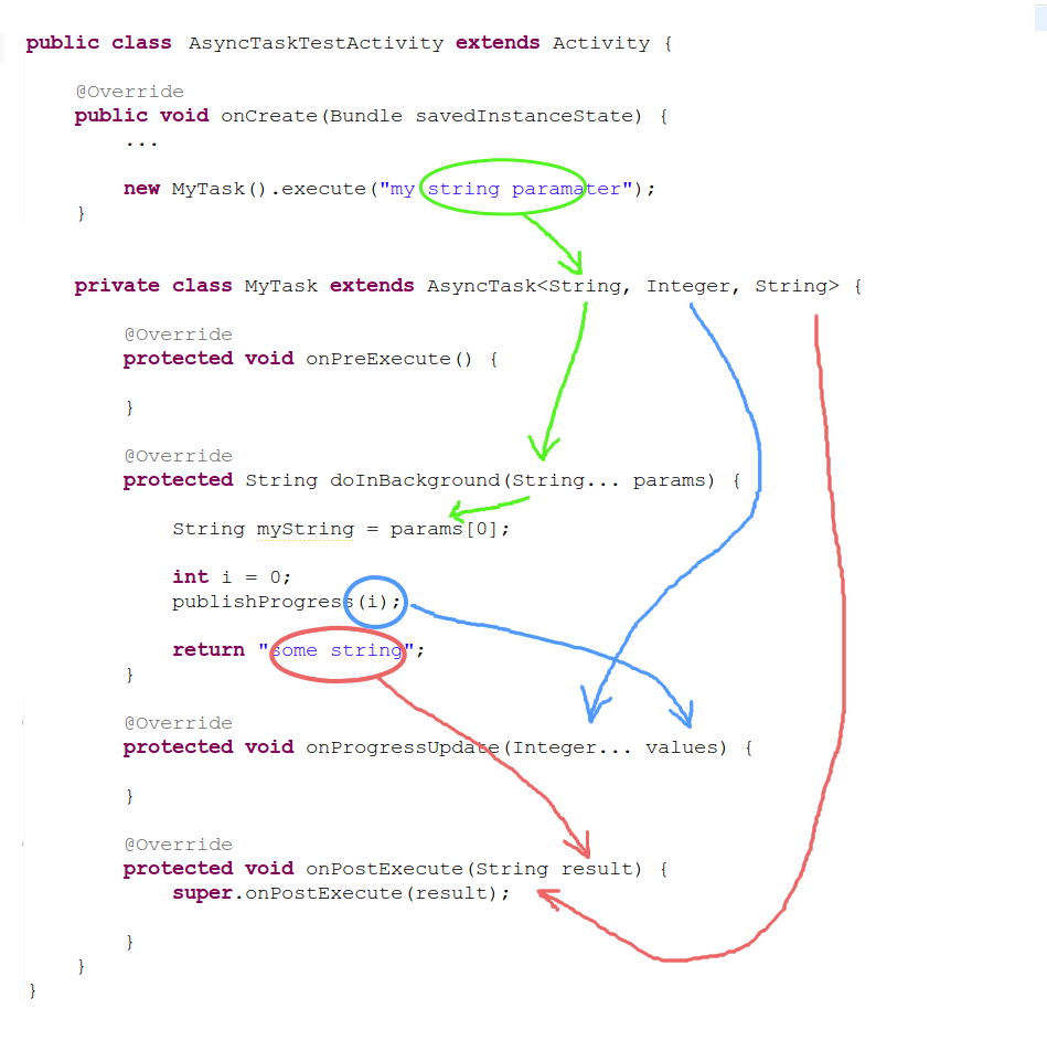

Dobrý večer, mám zhruba tento kód:
[95069-kod-png]
Kód se má v nativní aplikaci na androidu připojit k PHP serveru a vrátit výstup.
Vše funguje, jak má, pokud vracím jen String (výstup). A to z metody doInBackground.
Já bych ovšem potřeboval vracet pole stringů.
Jedná se o private class UpdateTask extends AsyncTask<String, Void, List<String>> , který provede metodu doInBackground a
následně vrací String. Já jsem to celé přepsal, aby vracel pole Stringů:
Konkrétně pole Result String:

Metoda onPostExecute se normálně zavolá.
Jenomže předané pole do ní je úplně prázdné.
Nechápu proč.
Zkoušel jsem i naplnit v této metodě onPostExecute jiné pole, totalResult a to se vrací úplně v pohodě.
Tak kde je prosím problém ??? Nechápu.
