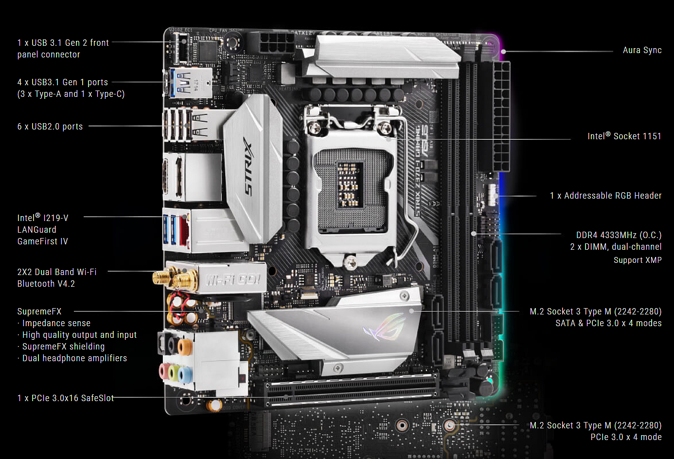

Slusna deska od ROG, take nevím v čem by jsi mel byt omezen naopak disponujes vsim potrebnym at port…

Už moje druhá deska je ITX (mám ji ale v case microATX) a jsem spokojený, v ničem mě to neomezuje. Deska je bohatě vybavená, v case je krásně prostorno, všechno funguje spolehlivě a pro moje potřeby stačí. Ale byla to spíš náhoda, že jsem sehnal výhodně set deska+CPU+RAM, než že bych cíleně sháněl desku ITX.
