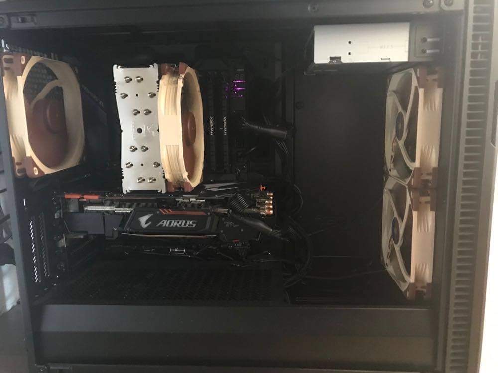

Nazdar,
Pred necelými 2 týždňami som si zakúpil GPU suprim 3090 24GB a po dlhšom čase som spozoroval,
že mi teploty procesora vždy vyletia na 88-90 stupňov a to aj ked som ho podtaktoval z 4,9ghz na 4,8ghz a znížil napätie na 1,25.
Ked som mal starú 1080ti tak som takéto teploty nikdy nemal. ked som dal dole bočnicu a urobil testy bez nej, tak teploty boli o 10 stupnov nižšie.
Mohla teplotu procesora ovplyvniť graficka karta, alebo je chyba niekde inde? Pridávam aj fotku aby ste videli ako mam rozmiestnene ventilátory. Len je tam zapojena stara gpu
Chladič CPU máš rovno nad GPU čiže ak sa ti nová GPU zahrieva viac ako tá stará... Máš dostatočné ot…

No grafická karta sa mi podozrivo na jej ohromnu veľkosť zahrieva práve že menej ako tá predchadzajú…

Ak sa ti prehrieva len CPU tak mohlo by pomôcť vodné chladenie. Neviem čí máš správne vybrané vetrák…

Hej máš pravdu tie uln ventilátory som si pomýlil s PWM čo som mal v pláne a originaly čo boli v cas…

Jeden out je ozaj malo

tak že nasadil a zapojil som ventilátory a musím povedať že pozitívne vysledky to má len pre grafick…

Zkontroluj usazení chladiče na CPU. Možná se ti při výměně pohnul a blbě sedí. Udělej burn test pro…

Jak je chladič CPU daleko od GPU a jak byl v připade te 1080ti. Jestli je ta nová grafika větší, neb…

Tak ako píše HPET tiež myslím že ak sa to tam dotýka kov/kov tak si CPU chladič odoberá veľké množst…

Nemeral som to, ale od oka to vyzerá tak že medzi 1080ti aj 3090 nieje rozdiel ziadny lebo od chladi…

Jak pise Prasak, zkontrolovat uchyceni chladice. Pokud je chladic CPU nasazen dobre a k nejakemu poh…

Víš jak sálá teplo klasická 100w žárovka? Když dáš ruce kousek od ní? Dvě žárovky 100w jsou proceso…

Když už děláš všechny ty testy a pokusy, tak když ti to měří 90°C na procesoru, tak když šáhneš na z…

práve som ho skúšal a je len teplý. Tak asi bude zle osadený. Vyskúšam ho odšrobovať a dať znova pas…

Tak že prave som skoncil, dal som dole chladic procesora procesor som ocistil dal pastu a chladic da…

Tu pastu je nejlepší dukladně rozetřít do co podoby jak lehký film na chladiči. A hlavně doporučuji…

Grafiku do dolného slotu dať môžeš? Ak sa zmestí a je to plnohodnotný x16 slot tak vyskúšaj. Máš to…

Grafiku dole dať nemôžem lebo by sa prehrievala a nemalo by sa kade od nej odvádzať teplo. Objednal…

Teplota Intelu při syntetické zátěži třeba OCCT mezi 80 až 90 je v pořádku. Ukazuje to teplotu v jád…

tak že dorazili mi tebou radené ventilátory, zapojil som ich ale neviem preo nedá sa mi na nich naregulovať rýchlosť. Stále idú na maximum a pri nehraní ale iba surfovaní internetom je to otravné. Vedel by mi niekto poradiť čo s tým?
už som to skúšal stíšiť aj cez bios ale stále mi idú naplno. Takisto som skúšal aj program speedfan ale tam mi nič nenašlo. Po jeho otvorení mi nenašlo žiadny fan ktorý by som mohol nastaviť...
Máte niekto nejaké nápady?

podarilo sa mi ventilatory stišiť ale len počas toho ked sa nachádzam v biose. AKo náhle prejdem do prihlasovacej obrazovky a na plochu tak sa daju na 100%... mate niekto nejake rady???
A chladič je při plné zátěži horký, nebo pořád na něm udržíš prst? Pokud platí druhá varianta, udělal jsi něco blbě.
Jestli chceš honit stupně na procesoru tím, že vyženeš horký vzduch z bedny, tak ho v první řadě musíš mít horký od procesoru a pokud máš chladič jen vlažnej, tak se snažíš zbytečně.
Čo som robil posledny test tak dal sa naň položiť prst. Ale bol viac ako normálne teply. Ked napríklad dám ruku zo zadnej časti skrine, tak cítim ako ide odtial výrazne teplý vzduch. To isté platí ked sa dotknem napríklad nohou bočnice.
Při 90°C na chladiči prst neudržíš. Ale pokud jde ze skříně výrazně horký vzduch, tak ano, je třeba přidat ventilátor. Špatně větraná skříň se projeví až po delší době zátěže, kdy chvilku trvá, než se všechno uvnitř bedny ohřeje. Špatně nasazený chladič znamená, že teplota procesoru v zátěži jde nahoru prakticky hned.
