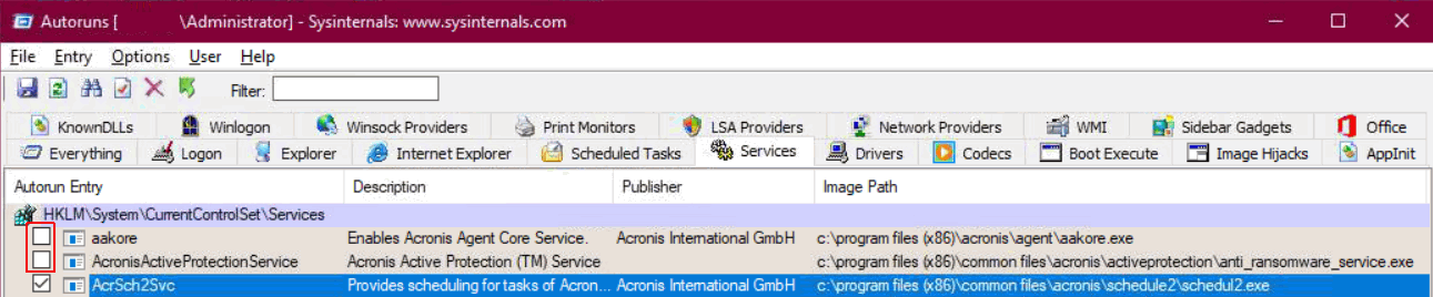

cca od v.2020 je součástí nějaká antimalwarová brzda, docela účinná: nainstalovaná win verze skoro zastaví dvoujádrový procesor a tím znemožní viru se nějak víc šířit. a začali používat formát .tibx
mám nainstalovanou v.2021, potřebuju to kvůli výrobě bootovacích médií s universal restore, jsou fajn (2.obrázek)
od v.2022 se pak platí výpalné za ati každý rok, čili ty verze už mě nezajímají.

ten "antivir" jsem bez milosti vypral z PC, naštěstí se nechá.

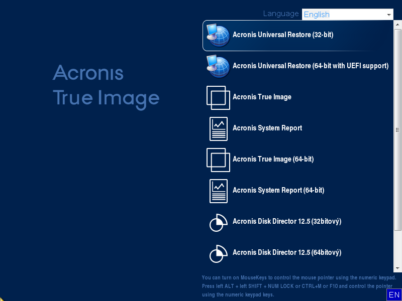

- flashku multiboot acronis 2015 (disk director + true image + universal restore + ovladače chipsetů)
- cd acronis 2015 (kdyby se někde nechytalo usb)
- flashku multiboot acronis 2021 (disk director + true image + universal restore + ovladače nových chipsetů)
