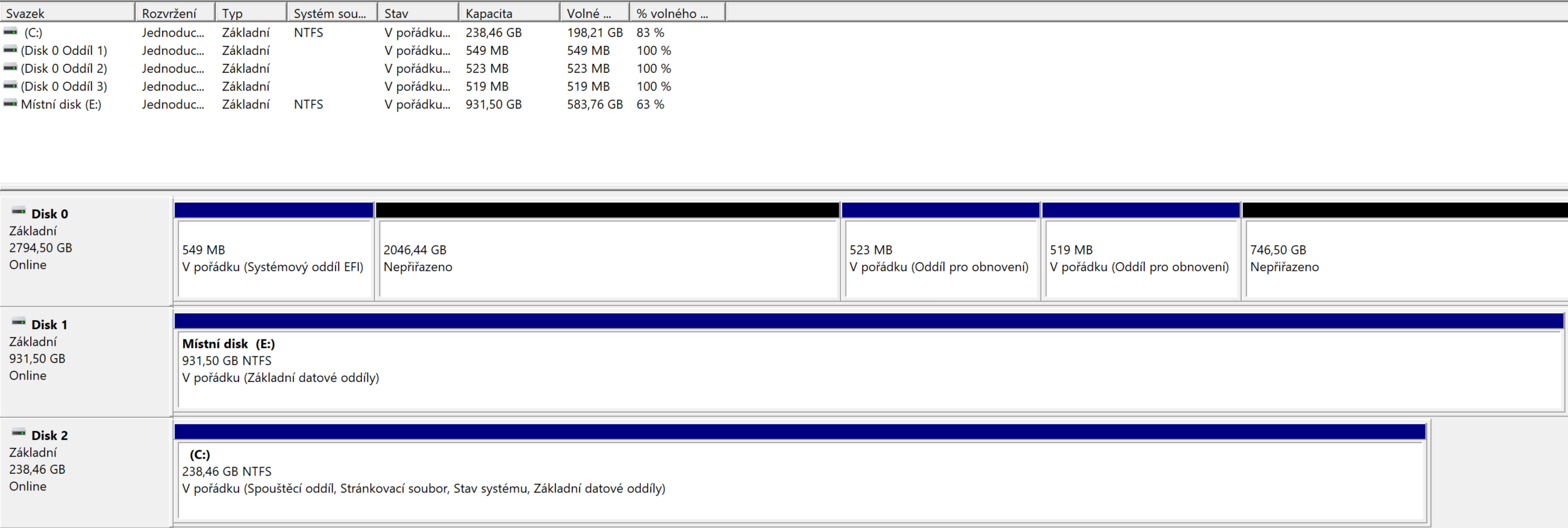

Zdravím,

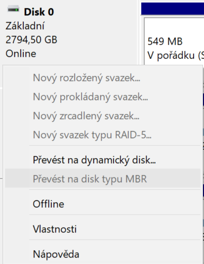

pokoušel jsem se sjednotit oddíly na svém 3 TB pevném disku (zobrazovalo se mi jen 1,99 TB využitelného úložiště). Podle správy disků se zdá, že disk je typu GPT, ale při snaze vytvořit nový svazek jsem stále limitován na 1,99 TB (po vytvoření a zvolení možnosti Rozšířit svazek se mi zase ukáže chybová hláška o nedostatku místa).
Taky jsem si všiml tří malých cca 500 MB oddílů (Systémový oddíl EFI a 2x Oddíl pro obnovení). Operační systém mám už nějakou dobu na 256 GB SSD, ale i přesto nemůžu s těmito oddíly nijak manipulovat).
Chtěl bych se proto zeptat, jak z tohoto pevného disku vytvořit jeden 3 TB oddíl, a taky jestli můžu smazat, popř. přesunout systémové oddíly na disk s OS. Děkuji.
PS: Jsem dost nezkušený co se správy disků týče, takže počítám že je slušná šance že mi uniká nějaké prosté řešení.
a) je GPT nebo se to jen zdá ??? b) disk smaž, ev. převeď na GPT a založ nový oddíl (nejlíp diskpart…

V příkazu DISKPART se všechny tři disky zobrazují jako typ GPT. Takže mám odpojit pevný disk a nain…

Ne! Jednoduše ten disk odstran, a nanovo ho přeinstaluj a hotovo. Upřesním, odstran všechny části.

Nějak to pleteš dohromady ... Vyndej stávající disk 0 (nebo odpoj). Nainstaluj znova W10 na stávajíc…

Povedlo se! K dispozici mám všechny tři disky, z nichž 256 GB SSD má teď oddíl pro obnovení. Na pevn…

Na pevném disku sice zůstal 100 MB Systémový oddíl EFI (i přesto že jsem ho smazal) Jestli ten disk…

Nebo diskpart :-) a nemusí nic stahovat.

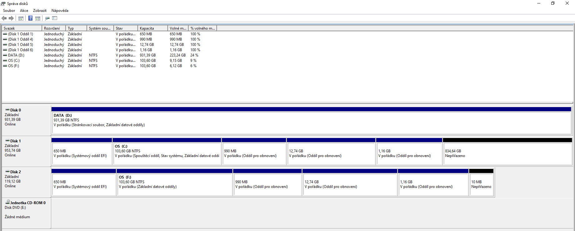

Zdravím, prosím o radu s diskem. V NTB jsem měl dva disky, systémový 128 GB a datový 1 TB. Systémo…
rokator 07.02.2023 20:19

Zmeny (rozsirit oddil) udelej ale Musíš to ale udělat v tomhle: https://www.partitionwizard.com/fre…

Tak super, povedlo se, díky. Snad s tím nebude problém do budoucna... Jen doplňující dotaz - má smy…

1. určitě nepřevádět na dynamický disk, ničemu to nepomůže 2. rozšířit nejde proto, že za oddílem C…
b) disk smaž, ev. převeď na GPT a založ nový oddíl (nejlíp diskpart).
Bohužel to máš blbě nainstalované ... na disk 2 ti chybí potřebné oddíly (které jsou na disk 0), přesun je teoreticky možný, ale to nedáš. Můžeš zkusit po vyndání/odpojení disk 0, z instalačky "opravit spouštění", ale spíš to vypadá na novou instalaci (se smazáním disku).
Takže mám odpojit pevný disk a nainstalovat Windows znovu? Nebo by ho při opětovné instalaci stačilo formátovat a následně zvolit SSD? Správa disků mi s těmi oddíly nedovolí nic dělat, takže pokud by to vyřešila opětovná instalace Windows tak to bude v rámci mých schopností asi nejpřijatelnější varianta.
Nainstaluj znova W10 na stávající disk 2 (volba smazat disk, atd.), možná je dobré ho nejdřív přehodit na SATA 0.
Zapoj původní disk 0, odstraň všechny oddíly a založ nový oddíl.
Povedlo se! K dispozici mám všechny tři disky, z nichž 256 GB SSD má teď oddíl pro obnovení. Na pevném disku sice zůstal 100 MB Systémový oddíl EFI (i přesto že jsem ho smazal), ale všechny tři disky mám teď k dispozici v jejich plné velikosti (Systémový SSD 256 GB, SSD 1 TB a HDD 3 TB). Děkuji!
diskpart je naopak dost blbuprostý a dá se v něm udělat skoro vše. Kdo si nevěří, může si vedle spustit diskmgmt.msc :-)
list disk (vyjede seznam disků)
select disk X
list part (pro kontrolu, že to je ten správný disk a koukám na oddíly co chci zrušit)
clean (kompletní výmaz disku)
exit
Zdravím,
Systémový 128 GB jsem vyměnil za 1 TB, pomocí Acronis True Image jsem původní disk naklonoval, disky jsem vyměnil a vše funguje.
Problém ale je, že jsem čekal, že na disku C budu mít naklonovaný systém a navíc cca 850 GB. To se ale nestalo a těch 850 GB bych mohl mít pouze jako další disk, což nechci.
Disk 0 - datový disk, ten je v pořádku
Disk 1 - nový systémový disk, ten bych jen chtěl plně využít
Disk 2 - původní systémový disk, nyní připojený přes USB box
Je vidět, že disky 1 a 2 jsou správně naklonované, podle vlastností jsou oba opravdu stejné.
Pomohlo by, kdybych Disk 1 převedl na dynamický disk? Podle návodů by mělo jít stávající oddíl C rozšířit, ale takovou volbu nemám.
Díky za každou radu.
2. rozšířit nejde proto, že za oddílem C jsou další oddíly a nikoli volné místo
Máš v podstatě dvě možnosti:
a) znovu klonovat, a tentokrát zvolit ruční úpravu velikosti klonovaných oddílů (nebo to nechat na proporcionální velikost). Předtím je dobré na zdrojovém disku zkontrolovat souborový systém všech oddílů (jinak může Acronis přikročit ke kopírování sektor po sektoru, a pak nebude možné měnit velikost oddílů)
b) v nějakém sofistikovanějším partition editoru přesunout ty tři poslední (systémové) oddíly na konec disku, pak rozšířit C (můžeš jak v editoru, tak už přímo ve Windows)
