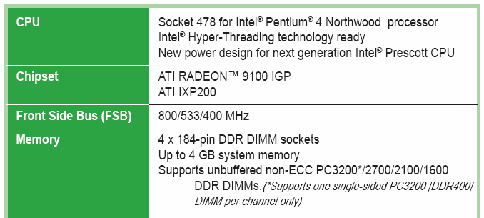

dnes po delší době jsem oddělal kryty PC abych opět vysál bordel a zároveň kouknul na RAMku(kterou mák koupit) ale na ní je napsáno DDR 256 ale Everest a informacích o systému mi to píše že je RAMka 192? Je to normální nebo je někde chyba, že to píše takové rozdíly?

chci ji a potřebuji ji koupit, ale zarazilo mě že na RAMce je 256 a v systému mi to ukazuje 192 MB
tak nevím co a jak?
Už jsem ti to přece psal. Těch 64MB ti žere integrovaná grafika, nejen že se bojíš, ale ani číst neumíš!
jo už jsem to našel, díky!
tvůj manuál je třeba na e1662_p4r800-vm.pdf
![[http://pc.poradna.net/file/view/91-p4r800-vm-mem-p ng]](/file/view/91-p4r800-vm-mem-png)
na straně 9 tvojí příručky píšou, že je osaditelná 1-strannými moduly ddr400/ddr333, max po 1gb:
tak nevím proč to porovnáváš s everestem, když ty staré malé paměti chceš vyhodit.

já sem dal obrázek, protože text ze staženého pdf je nekopírovatelný. můžeš si tu stránku 9 vytisknout a směle s ní do obchodu - pro jistotu, protože u těch rychlejších pamětí manuál výslovně zmiňuje jednostranné moduly, dej o tom s prodavačem řeč. (u internetových ceníků se tato informace zjistí těžko). v případě těch rychlejších modulů se vyhni výrobci a-data.
anebo mírně pomalejší moduly ddr333 (pc2700), kde pojede všechno.
