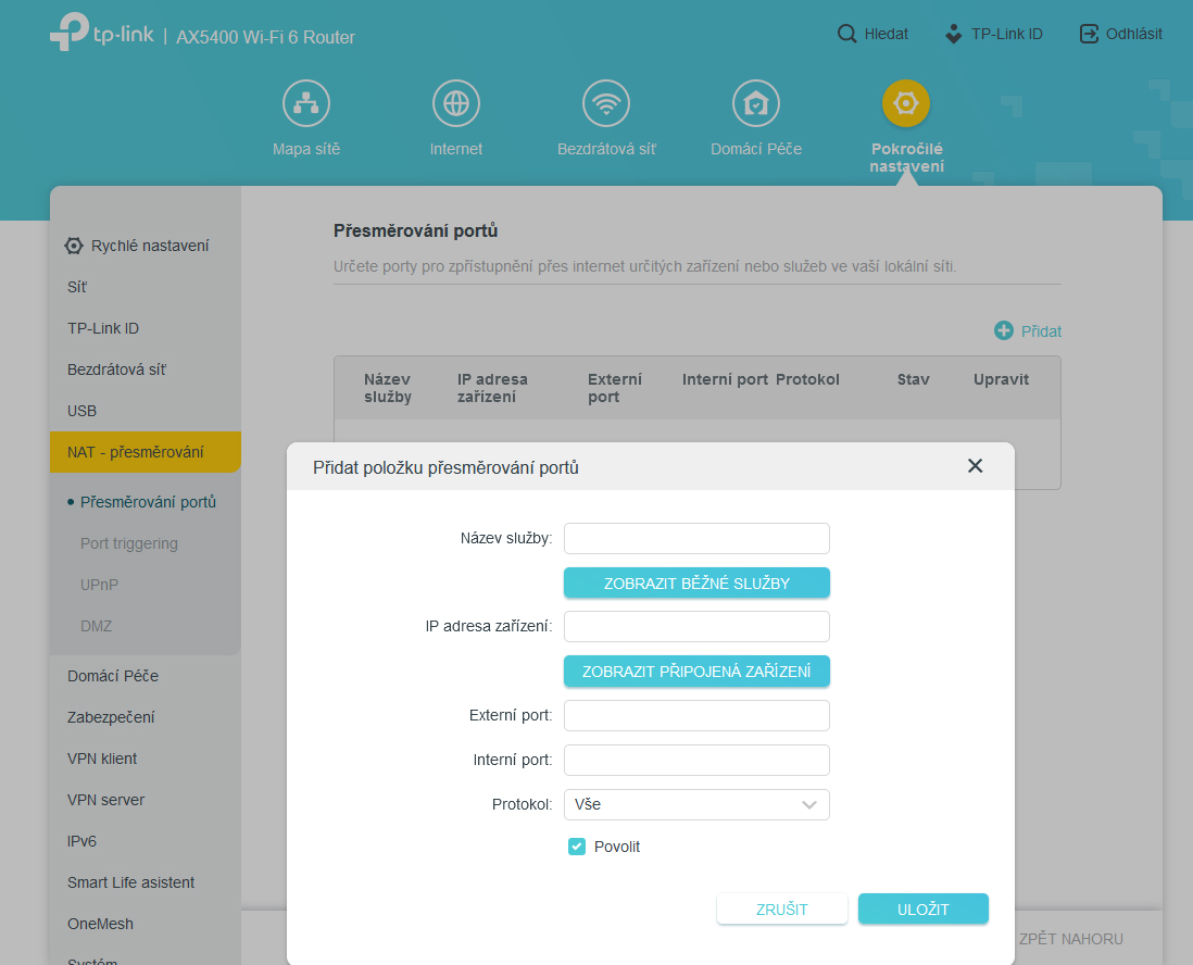

Asi nastavit zde? jenže jak?:)
Pheta 10.11.2022 18:48

Kamere pridelit pevnou IP a na druhem routeru presmerovat port (8000?). Pak by mel NAS na tu kameru…

v tom rtsp řádku je port 554, tedy mělo by stačit asi jen povolit tenhle?
Pheta 10.11.2022 18:42

viz výše, nevím jak to nastavit, jsem to nikdy nedělal:)
Pheta 10.11.2022 20:58

nikdy jsi to nedělal, ale víš, že potřebuješ dva routery. OMG.
Nechápu, co ti není jasné? IP adresa kamery je jasná (předpokládám, že máš DHCP rezervaci nebo IP nastavenou napevno), externí port i interní port budou stejné, tedy třeba 554 (ne že by to takto samo o sobě fungovalo)
edit: ty vlastně ani nevíš, jak funguje port forwarding, co? (to jsou ty "plevele, co s tím nesouvisí" ]:))
Mám jeden switch a pak dole v domě wifi router. Co je na tom nenormálního?
Když jsem to nastavil s IP adresou IP kamery a s 554 poretm tak to nešlo.
