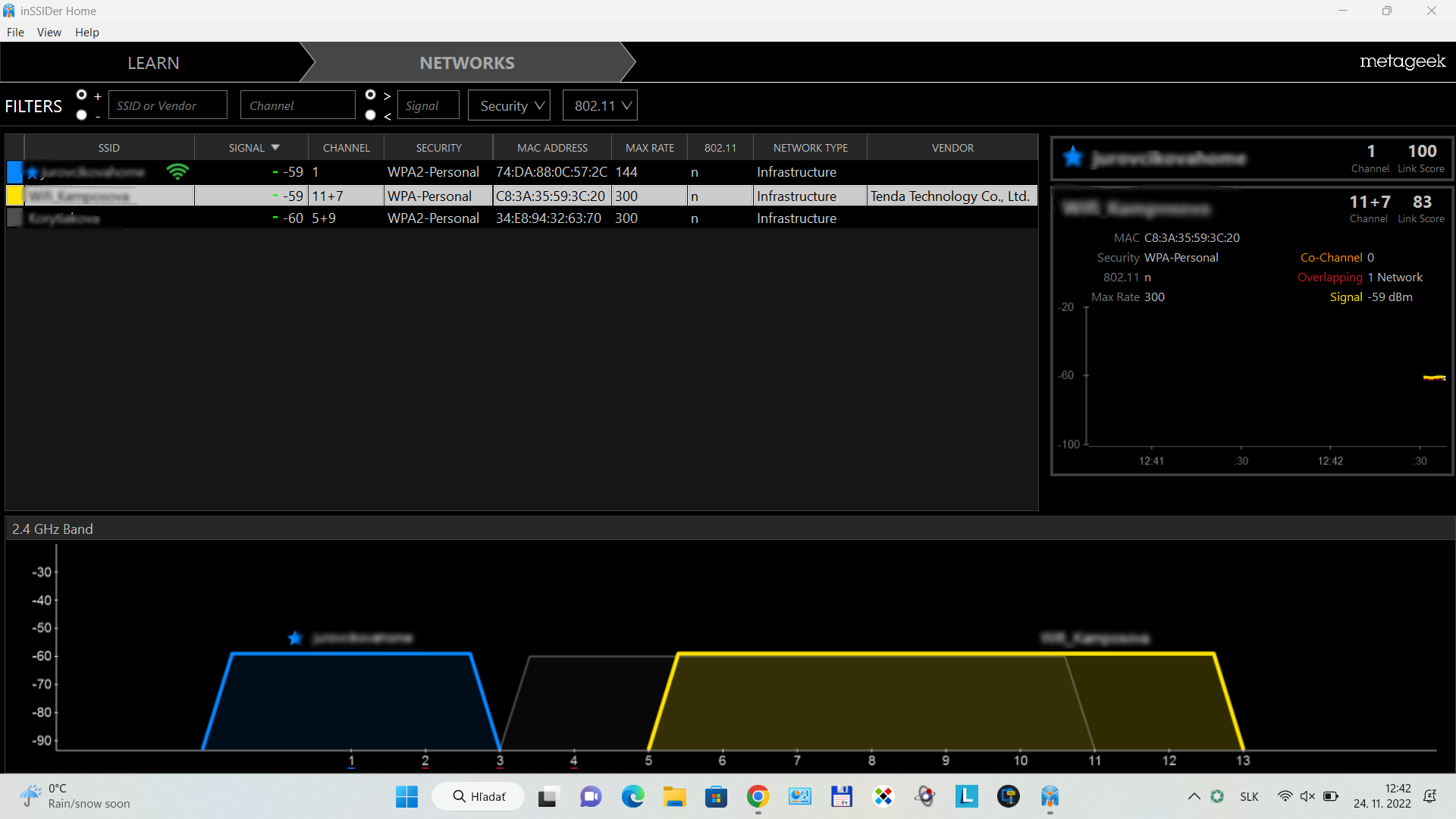

Ahoj mám net LTE.Na streche anténa z nej kábel do routra.K routru je bezdrôtovo pripojený notebook rok a pol starý, 2 tablety a tv lg.Rýchlosť mám 50/5.Už asi týždeň sa trápim s klesajúcou rýchlosťou aj pod 5 Mb.Písal som poskytovateľovi od routra smerom k anténe a od antény je všetko ok.Teraz mám rýchlosť akú mám 15 Mb,5 Mb 30 Mb žiadna sláva,ale aspoň niečo viem že cez wifi lepšiu nedosiahnem.Neviem ako sa to presne volá tuším modulácia,rýchlosť medzi routrom a notebookom mám momentálne 144,4 Mb/s,ale keď to tak dlhšie sledujem tak to niekedy klesne aj na 50 Mb/s.....niekedy aj 5 Mb/s.Tak si myslím že aj to môže byť dôvodom klesajúcej rýchlosti,neviem.Vedel by som si na notebooku nejak odsledovať,čo to rušenie sposobuje.Viem že asi len nejaký wifi analyzer napr.či je nejaká iná možnosť?Dajme tomu že príklad o 19:00 mi začne niečo rušiť moj wifi signál.Pohľad na inssider moja je modrá

Je divné, že mají všechny signály stejnou úroveň, jakoby i ty dva další byly ve tvé bezprostřední blízkosti. Máš nějakou povědomost komu patří? To ale jen tak na okraj. Bezprostřední vliv na tvoje kolísání signálu by mít neměly.

Zabudol som,bývam v bytovke 6 rodín.Router tp link 841nd.Je divné, že mají všechny signály stejnou úroveň, jakoby i ty dva další byly ve tvé bezprostřední blízkosti - oki dajme tomu,že sú routre blízko seba,ale kanály sa neprekrívajú,alebo len veľmi málo,môže aj to sposobovať rušenie?Máš nějakou povědomost komu patří? - sused vedľa nás a nad nami,aj pod nami.Len mi je to divné lebo,tento rok tuším nám v baráku ťahali optiku,a čo viem 4 domácnosti si dali optiku,nad nami plánovali.No ale možno si nechali aj bezdrotový net,kedže vidím v inssideri susedné kanály,neviem ako po technickej stránke funguje optika,myslím už v domácnostiach nie vonku,čo alebo aké zariadenia sú v domácnostiach pri optike.Naraz mám doma zapnuté tie 2 tablety na ktorých pracujem len zriedka,jeden z nich je rodičov,ale wifi je na nich zap.stále,no a wifi na tv lg,tam sem tam pozriem netflx,hbo max.Ked tak ja napr.pozeram netflix na tv a mati surfuje na nete,tj tak max čo zaťažím net.Na tabletoch nič neťahujem,nejaké filmy a iné.Bud odchádza router,kedže kolíše tá rýchlosť medzi routrom a notebookom,alebo ma ruší niečo iné u mňa doma alebo susedovci.Ps aj ovládač som aktualizoval,ale vrátil som sa k staršej verzii,nová ma odpájala náhodne od wifi.Vzdialenosť router - notebook cca 9 m,prekážka jedny sklené dvere
Ten router je celkem stary a nevykonny model - slusne receno. Osobne bych ho vymenil za neco novejsiho (treba Tp-Link AX20), jinak na ruseni to nevypada, mate tam celkem cisto, ale muze klidne rusit neco co nevidite (velmi slusne umi zarusit 2,4Ghz pasmo treba ruzne bezdratove "chuvicky"). S novym routerem by jste mohli vyuzit i 5GHz pasmo, byva min problemove nez 2,5Ghz (ale hur prochazi zdmi).
no tak já vidím dvě 40MHz široké overlapping sítě (posunuté o jeden kanál) s prakticky stejnou intezitou signálu, takže naopak, rušení jak bejk - minimálně u sousedů. A protože issider ti ukazuje jen wifi sítě (a ty dvě cizí jsou nalepeny na sobě - a to zřejmě přesto, že je mají na téměř 100% nastavené na "auto"), tak bych si tipnul, že kanál 1, na kterém vysíláš ty, bude zarušenej dalším ne-wifi bordelem, který jen v inssideru nevidíš.

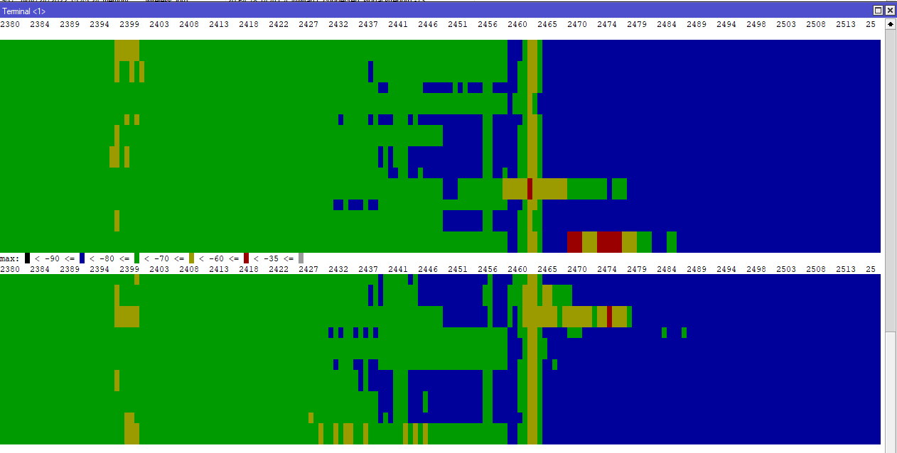

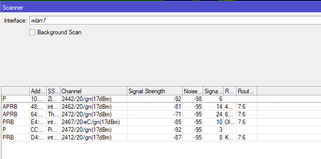

není pravda.
Jediný relevantní obraz ti dá frekvenční analýza, pro představu jsem ti udělal takový rychlý frekvenční sken sítě v porovnání s tím, co vidí totéž rádio jako wifi sítě:
[96156-freq1-png]
[96157-freq2-png]
Relevantní by měl být jen kanály se sílou nad -75dB, jenže ono to v reálu vypadá úplně jinak...
