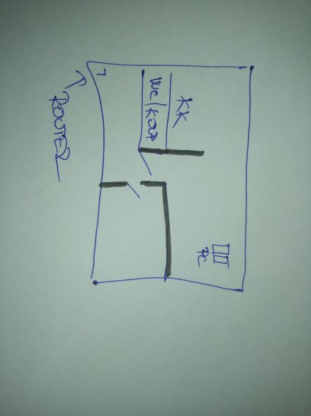

-> v podstatě přes jednu zeď, nebo jedny dveře.. nevim jak přesně prostupuje wifi signál, ale viz fotka.. černou jsou zdi-panel.. WC koupelna kuchyňskej kout jsou sololitový desky. router je u stropu, PCs jsou logicky na zemi, či u země..

Tak oboje má Wifi 6, ale papír toho snese - hlavně je otázka, zda ten O2 SmartBox není spíš SmrtBox.
Počet antén a lepší pokrytí spolu až tak úzce nesouvisí.
Pásmo 2,4 GHz bývá více zarušenější, u 5 GHz je zase větší útlum při průchodu přes zeď.
Ale především dle nákresu máš ten modem-router v rohu bytu, tj. v nejhorším možném místě. Doporučuji buď :
1. umístit ten modem-router někam doprostřed bytu, nebo
2. nechat modem-router na svým místě, vypnout v něm wifi a nějaký svůj vlastní router připojit přes kabel doprostřed bytu, nebo
3. nechat modem-router na svým místě, wifi v něm nevypínat a v obýváku připojit kabelem nějaký AP.
Jaká možnost bude nejlepší závisí na řadě místních okolností, nejlepší je to vyzkoušet. A připrav se na to, že správné umístění a nastavení wifi zařízení je v paneláku docela duchařina...

pod obchodní značkou "archer ax1800" tplink nabízí jak dobrý router ax20, tak osekaný ax23. ty jsi jen líný opsat přesný typ, ale měnit ho nebudeš, prostě tam je.
draze se platí vdsl modem-routery od o2, ty jejich slavné zakázkové smartboxy. chce se ti to platit? tak je pošli do pr..., vypověz jim smlouvu, vrať jim to a zapomeň na ně.
https://pc.poradna.net/files/96206-zmensenina-jpg ... proč je router na zcela idiotském místě a ne v místnosti s pc?
ano, 5ghz může vylepšovat interní pokrytí wifi, ale dělat z toho domácí páteřní síť není dobrý nápad. v rodinném baráku dejme tomu, v zarušeném paneláku fak ne.
a teď se zabýváš zbytečným měřením rychlosti připojení, přitom nejhorší úsek je u tebe doma za routerem: v paneláku se připojuješ wifim napříč přes celý byt se zdmi a zajímalo by mě, co si od toho slibuješ za zázrak.
