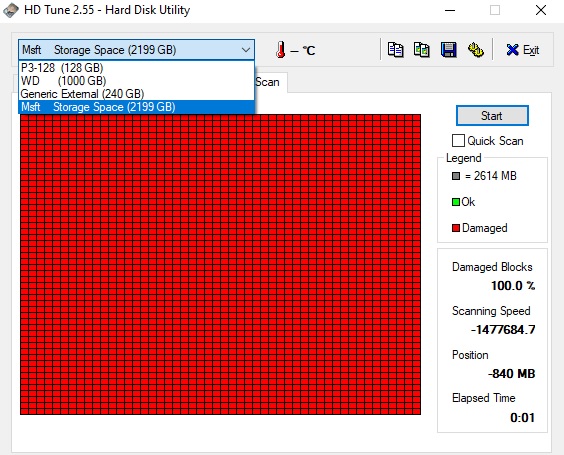

					Kúpil som si v elektrodome Nay, nový interný Kingston A400 SSD Disk o kapacite 512 GB, po pripojení k pc ma ale čakalo nepríjemné prekvapenie. Disk má z neznámych príčin len 220 GB miesto 512 GB. Win10 vidí iba kapacitu 220 GB a nepomohol ani pokus o sformátovanie. Prebehol som disk pomocou HD Tune a HD Tune niečo našiel, keď rozkliknem kolónku disky je tam disk C: P-128 GB, D: WD-1000 GB,F-Disk Generic External 240 GB + Msft Storage Space (2199 GB). Ako ostrániť ten disk Msft pokiaľ ho nevidí ani window. Chcel by som oba disky spojiť do pôvodnej veľkosti disku.

vidíš snad sám, že ti součty v menu nesedí. tak proč se na to nepodíváš nějakým partition managerem?
- sebevrazi používají správu disků ve windows (diskmgmt.msc)
- normální lidi si stáhnou normální nástroj: minitool partition wizard, niubi partition editor, atd.
tam jasně uvidíš, které části patří k sobě.
jinak kingston a400 je odpad určený jen pro bezdomovce, tím vychytralým nákupem bych se vůbec nechlubil.
vyrábí ho v kapacitách 240gb, 480gb ... kde jsi vzal svých 512gb?
a když ti to vypisuje "generic external" - přes jaký zlepšovák to máš připojené k pc a "zapomněl" ses o tom zmínit?

ještě k tvému screenu se 100% damaged:
- jednak tam máš ten úchylný usb převodník, zapoj to rovnou do pc přes sata
- druhak lidi neumí 20 let odpojovat usb disky a běžně si je sami zničí.
- treťjak jsi nepsal, zda jsi náhodou ssd s fake kapacitou taky nekoupil "výhodně" na alien-expres

Imaginárny disk NSFT 223 GB bol v skutočnosti virtuálny disk, ktorý samovoľne rezervoval Win10 na mojom Kingston 240 GB SSD disku, kvôli duálnemu zápisu. Čo spôsobovalo, že na disk som nemohol pomocou macrium reflect naklonovať operačný systém. Ak niekedy narazíte na podobný problém, choďte do Menu/System/Ovladaci panel (Ikony)/Ukladacie priestory/editovať ukladacie priestory/vymazať virtuálny disk, ďalej vymazať virtuálny fond. Skočí vám upozornenie a vy dáte potvrdiť. Váš SSD Disk z virtuálnym diskom sa rázom premení na obyčajný SSD Disk 223 GB, kde môžete bez problémov naklonovať celý operačný systém. Staré SSD Kingston 128 GB sa bude používať na ukladanie údajov.
