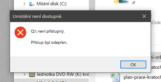

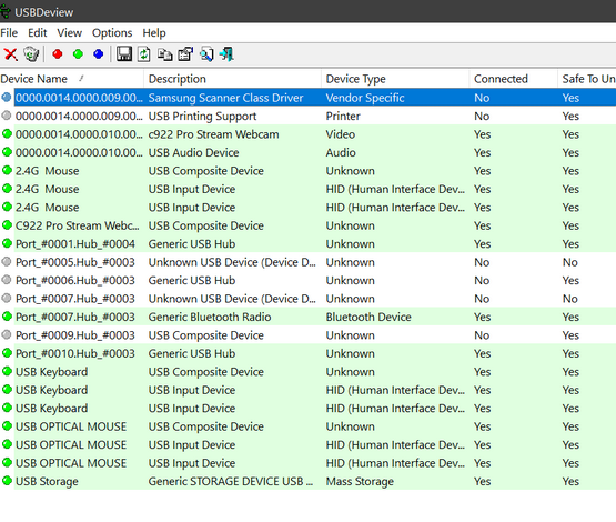

Ahoj, asi před třemi měsíci se mi přestal zobrazovat v Průzkumníkovi (Windows 10) připojený tablet/mobil/externí disk.
Nemohu přijít na to, čím to je. Před tím se mi vše zobrazovalo úplně bez problému.

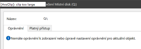

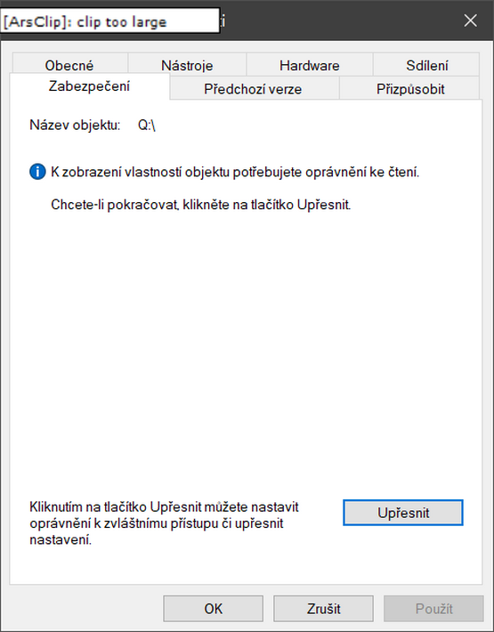

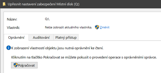

Jednotce USB jsem přidělil písmeno, ale možná to chce ještě něco se zabezpečením. Když však chci ve vlastnostech - zabezpečení, cokoli nastavovat, vyskakuje mi hláška, že nemám oprávnění. Přitom jsem v účtu správce. Nevíte, co dělám blbě?

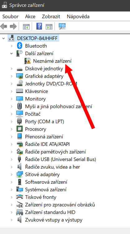

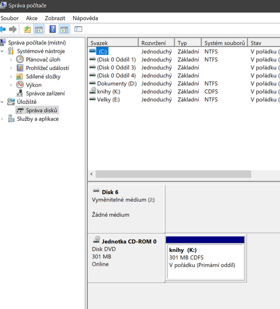

Jsem odebral "neznámé zařízení, restartoval a už se mi ani neukazuje to "Q", abych mu dal jiné písme…
Kráťa 14.12.2022 09:34
Kráťa
Zkusil bych zařízení odebrat a nechat znovu zdetekovat (to je slovo). Myslím jako nainstalovat. htt…
host 14.12.2022 07:28
To bude asi tohle a ovladače to nenajde. Přitom vykřičník tam není. Záhada. [96231-06-nezname-png]

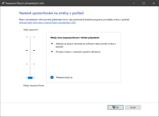

mas vypnuty uac? chova se to bez nej stejne?
brum brum 14.12.2022 09:31
brum brum
Vypnul jsem, restartoval a stejně disk "Q" nevidí ve správci disků. [96234-08-uac-png]
