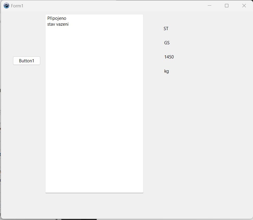

Zdravím.
Nedavno jsem tu řešil programek na vyčitaní dat z vahy přes ser.port, který funguje, ale snažim se o další level.
Odešlu LazSerial1.WriteData(#$52#$0d#$0a);
A vrati se mi ST,GS,1450,kg
To první ST je že je vaha stabilní. Pokud není vrati NS, jako nestabilní. A tady je problem.
Normalně seděl na židli čipek, a když se na vaze zobrazilo ST, tak klik na tlačitko a data uložil a vytisknul.
Čipek už není.
https://i.postimg.cc/NG1h8qvN/v.png
https://postimg.cc/c6x4Wdwm
Po kliknutí na tlačitko by se v cyklu While mělo odesilat do váhy tak dlouho, dokud se mi nevratí stavvazeni = 'ST',
a pak vypsat bo Memo1.
Je to však opačně.
Nenapada někoho, de dělam chybu?
Děkují.

Tak to čtení mám tak jak poradil Wikan a bych řek, že je to dobrý napad.
procedure TForm1.LazSerial1RxData(Sender: TObject);
var
    sl: TStringList;
begin
data := '';
stavvazeni := '';
vaha := '';
sleep(50);
data := lazserial1.ReadData;
sl := TStringList.Create;
sl.Delimiter := ',';
sl.DelimitedText := data;
if Trim (sl[0]) = 'ST' then
                    begin
                        stavvazeni := Trim (sl[0]);
                        vaha := Trim (sl[2]);
                        Label1.Caption:= Trim (sl[0]);
                        Label2.Caption:= Trim (sl[1]);
                        Label3.Caption:= Trim (sl[2]);
                        Label4.Caption:= Trim (sl[3]);
                    end
                    else LazSerial1.WriteData('hups');
sl.Free;
end;
Ale to "ještě by bylo dobré dát tam nějaký timeout, aby program neuváznul v té smyčce navěky" mi nedalo spat.
Takže asi klasika s repeat.
procedure TForm1.Button1Click(Sender: TObject);
var i:Integer;
begin
i:=0;
repeat
    inc(i);
    Application.ProcessMessages;
    if stavvazeni = 'ST' then  continue;
    sleep(50);
until i=100;
Memo1.Lines.AddText('stav vazeni ' + stavvazeni);
Label5.Caption:= stavvazeni;
Label6.Caption:= vaha;
end;
Nějake připominky? :-D
Ona to je vaha na nakladní auta do 65 tun.
Když někdo na ní vjede slušně, pomalu tak se ustali mnohem rychlejí než když na ní vjede nějake prase. a prasat je hodně.
Neopakuje se važení.
Při kliknuti se odešle jen jednou WriteData
V LazSerial1RxData se to opakuje dokud vaha je stabilní a pak ukonči
A přes repeat jen hlidam, až se ustali a načtu vahu.
