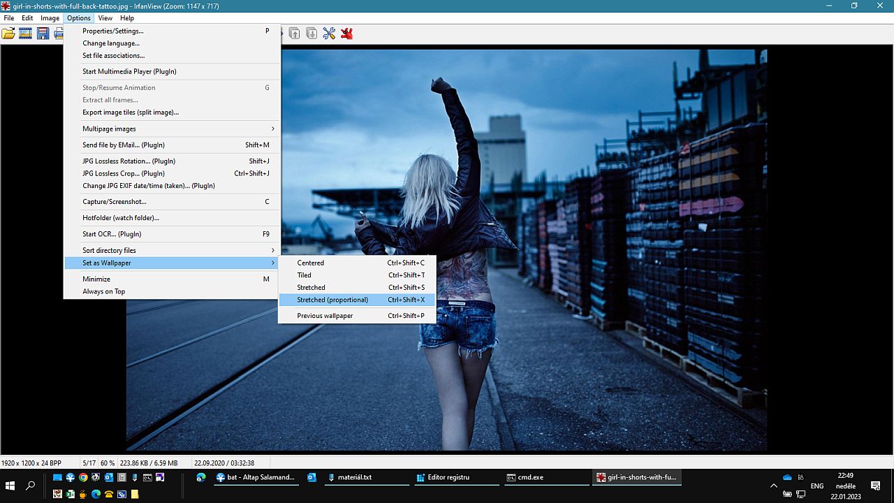

když není vypsaný konkrétní "obrazek.bmp", mám za to, žes zvolil nějaké themes se zatržením "slideshow". to by bylo vidět na tvém screenu nastavení, který jsi nedodal.
můžeš taky zkusit spustit irfan view, v něm třeba mezerníkem procházet adresář s obrázky, v menu má možnost "nastavit jako wallpaper" - jestli jeho nastavení pomůže.
