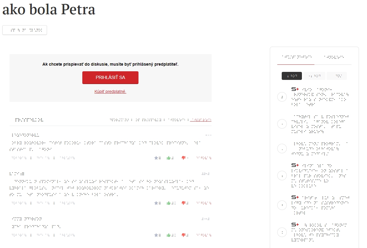

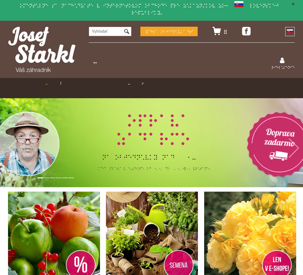

Pozdravujem vás, odborníci. Neviete, čo môže byť s prehliadačom (Chrome, v. 109.0.5414.120, Win 10), keď zobrazuje na niektorých stránkach zobrazuje namiesto textov (nie všetkých textov, viď. príloha) bodky ako pre slepého? Stránky, kde sa mi takto zmenil text sú napr. sportnet.sme.sk, www.starkl.sk. Keď tieto bodky skopírujem a vložím go Googla, alebo do akéhokoľvek textového editora, normálne ich zobrazí ako čitateľný text. Iné prehliadače tento problém nemajú. Ďakujem za pomoc.

Napríklad: https://www.starkl.sk/ Prikladám aj ukážku, ako to vyzerá. Nastavenia jazyka sú podľa mňa…

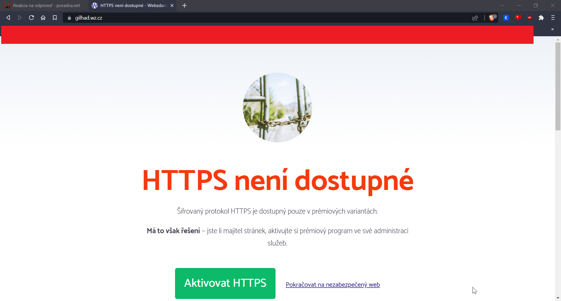

Schválně zkus http://gilhad.wz.cz/ nebo http://gilhad.wz.cz/shadowrun/uprchlici.php který je normálně dostupný - pokud neuvidíš modro-fialové stránky z roku 2007 ale hodí tě to na "HTTPS není dostupné" a nedostaneš se tam ani přez "Pokračovat na nezabezpečený web", tak to nezašifruje spojení na http, ale jen pitomě přepíše adresu někam jinam

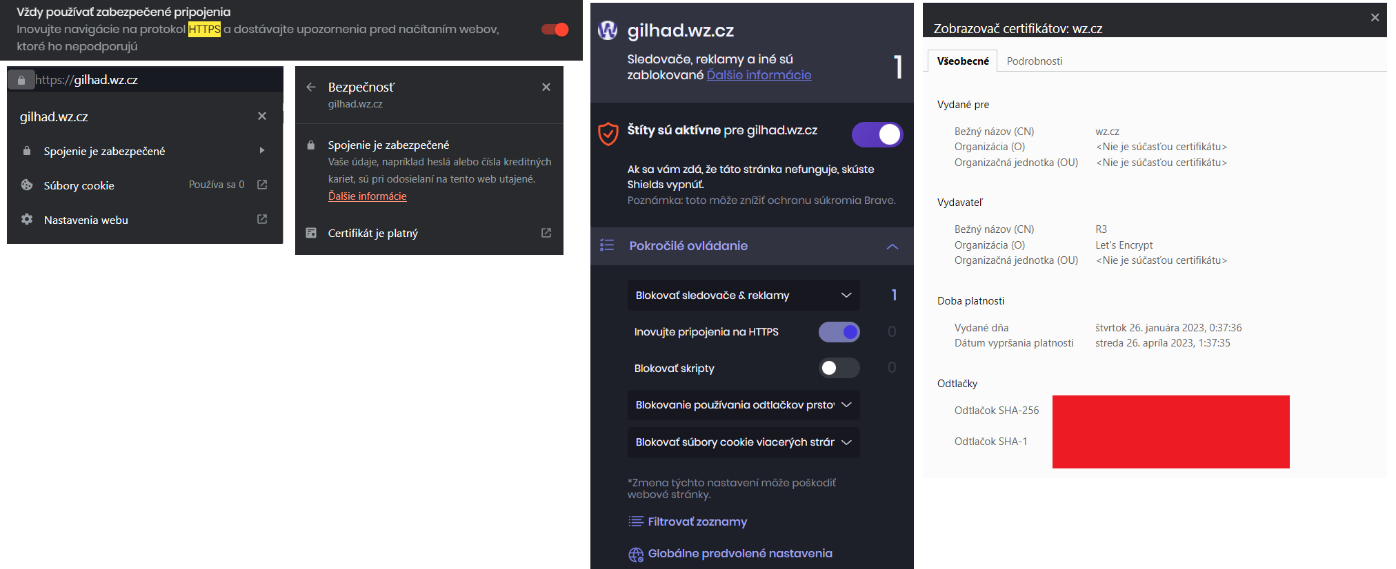

Zaujímavé, takže som práve zistil že to je v základe vypnuté a treba to v nastaveniach zapnúť. Čo presne to robí ale stále neviem. V riadku s URL adresou je automaticky pridané https://...... Spojenie označené zámkom, aj to píše že je zabezpečené, certifikát platný a je to od R3 - Let's Encrypt. Týmto sieťovým veciam nerozumiem čiže kde je pravda a čo tie informácie znamenajú?
Neide sa preklikať ak mám zapnutú tú funkcionalitu pre https upgrade. Podľa toho čo píše Wikan to je skutočný https a teda je spojenie šifrované ale ako píšem na tvoj web sa cez toto nedostanem. Načíta sa to čo vidíš v screene - príloha. Čiže web toho poskytovateľa webzdarma... Ak to ale v nastaveniach vypnem tak sa normálne na tvoj web dostanem bez obmedzení, isteže len s http. Dnes je už 99,9% web stránok ktoré navštevujem https a obsah ktorý je na webe bez šifrovania je väčšinou nebezpečný čiže tento https upgrade od brave považujem za užitočnú vychytávku a radšej ten web vôbec nenavštíviť ako ho načítať a mať problém. Takže za mňa majú za toto 100 bodov.

Můžeš sem dát odkaz na tu stránku, kde se ti to zobrazuje tím Braillovým písmem?

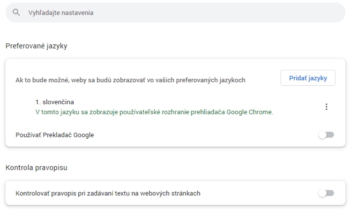

Zkus chrome://settings/languages zkontrolovat, jestli tam máš přidanou slovenštinu
a nastavenou jako výchozí pro zobrazení Gouglího.
