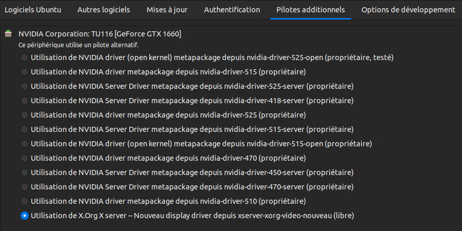

Mel jsi zvolit a nechat OpenSource ovladac od Projekt X.Org :
![[96680-capture-decran-du-2023-02-25-23-png]](https://pc.poradna.net/files/96680-capture-decran-du-2023-02-25-23-png)
To ze se pri pouzit nvidia-driver seknes na nizkem rozliseni je zpravidla v zapisu EDID.bin ktery jde velmi rychle upravit a nizke rozliseni 1368 x 768 se ti zobrazuje protoze jsi volbou 525 deaktivoval xserver-xorg-nouveau.
By me zajimalo, co by ti vratilo za mozne rozliseni xrndr:
