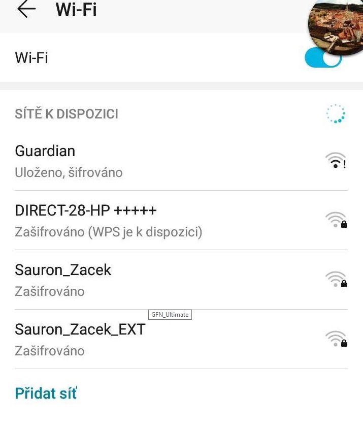

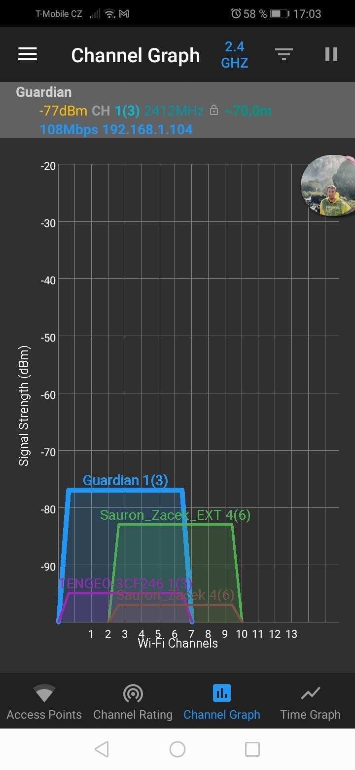

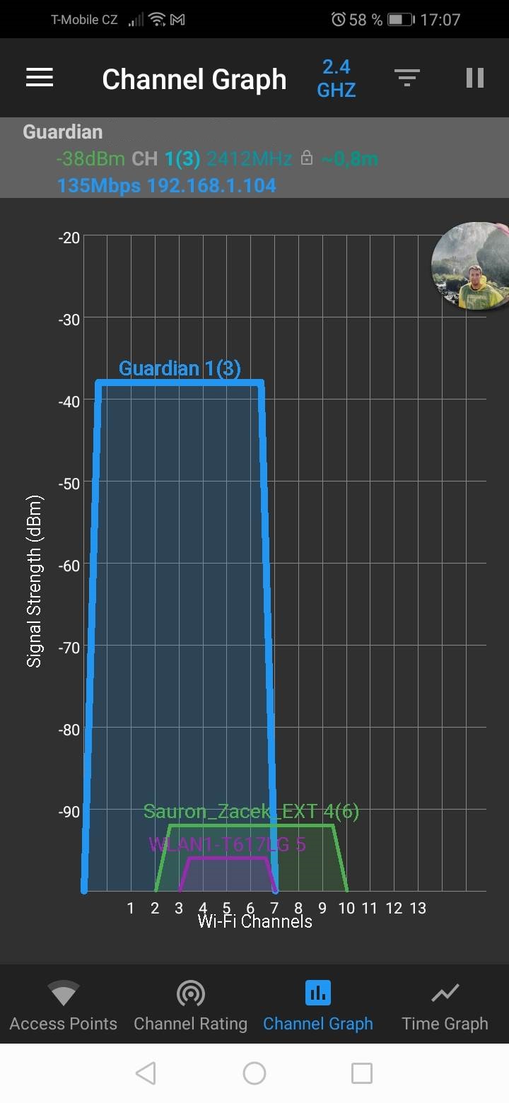

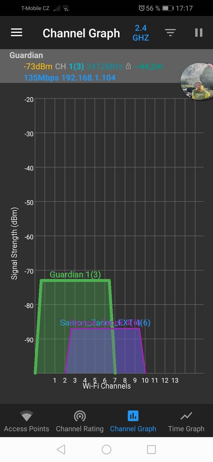

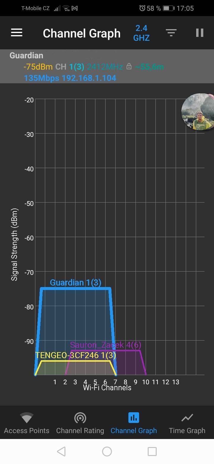

Viz přílohy.
Tengeo je moje tepelné čerpadlo a Guardian můj internet. Ten nejlepší výsledek je 3m od modemu, ostatní jsou pak na různých místech po baráku.
Opět sem dnes naměřil sílu signálu 3 čáry ale přistup byl zamítnut.
Je možné že Žáček Ext je extender a ten to ruší?
Pokiaľ používaš wifi v pásme 2.4GHz, potom je vhodné využívať širku pásma 20Mhz, nie 40Mhz ako máš Ty, z toho plynú použiteľné a navzájom sa nerušiace kanály 1, 6, 11...
Skús si to tak nastaviť. Napr. internet kanál 1, tepelné čerpadlo kanál 6, extender (neviem čo to je...) kanál 11. Všetko ale 20Mhz šírka pásma !

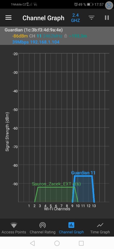

Já jsem přesvědčený, že Sauron_Žáček_EXT je extender a to je kámen úrazu.
Soused má dvě sítě: Sauron_Žáček a Sauron_Žáček_EXT a obě na kanálu 6 se 40 MHz.
Viz příloha
Jaký mám nastavit kanál? Aby se to s ním neprotínalo potřeboval bych dát kanál 12, ale 12 není ideální ne? Jinak jsem udělal nastavení podle uživatele lední brtník, ale síť se znatelně nezlepšila.
Guardian 11 - Sila signálu -86dBm...toto je kámen úrazu.
Sused má tak slabý signál, že rušením sa v tomto prípade nemá zmysel vôbec zaoberať... Rieš si svoju wifi a pokrytie, evidentne tam kde si to meral je slabý signál...
ehm...predpokladám, že je jasné, že čím menšie číslo tým lepšie a nie naopak....

Jedná sa o mikroprogramovanú procedúru CCA (Clear Channel Assessment - Odhad voľného kanálu), ktorá blokuje vysielacu časť keď rozpozná energiu na kanále. Z pohľadu zabezpečenia vysokej spoľahlivosti je práve vhodné aby CCA nereagovalo na iné zdroje signálu než na tie, pre ktoré je čip konštruovaný. Inak povedané vysiela to aj vtedy keď je prítomný na kanále iný zdroj signálu ako je wifi.
Ale jo, máš pravdu, vždyť jsem to psal. Nicméně na proskenování vhodného pásma to opravdu stačí (je fuk, jestli je rušení nějak ohraničeno, tak jako tak je pro předem dané 20MHz kanály u wifi nepoužitelné.) A kupovat si Ekahau za 12K USD nedává smysl. :-)
No a skúšal si to na čistom pásme? Z laborovania viem, že ak sa nastaví karta a prípadne aj AP do režimu Greenfield, čo vypne staršie modulačné schémy 11b a 11g, tak s kartou, ktorá je len 11b/g nič nechytím. Tá karta vôbec nič nevidí, žiadny signál. Na túto drobnosť zrejme došli aj vo výrobe pri návrhu nových špecifikácií, pretože 11ac už nie je možné nastaviť na Greenfield režim.
