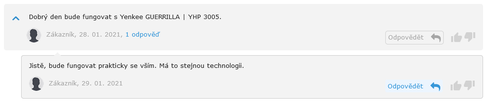

Snad vidíš, co nakupuješ, ne? Nebo si stačí přečíst diskuzi u produktu:
https://www.czc.cz/yenkee-yhp-3005-guerrilla-cerna/269844/produkt/1c86qivcikhtebc1ri0cn635af/diskuse
Málo jsem se informoval bohužel moje blbost. Obědnám redukci. Jen jich dělají více a přijde mi že každá je trochu jiná který typ bude vhodnější abych nezjistil že to nefunguje s určitým tipem. Věděl by někdo na co se zaměřit díky??

Odkaz jsem dával výše:
https://www.czc.cz/delock-adapter-stereo-jack-3-5-mm-4-pin-samice-2-x-stereo-jack-3-5-mm-3-pin/180062/produkt
Nebo samozřejmě kdekoliv jinde, podstatné je, aby splňovala toto:
adaptér stereo jack 3,5 mm 4 pin samice > 2 x stereo jack 3,5 mm 3 pin
