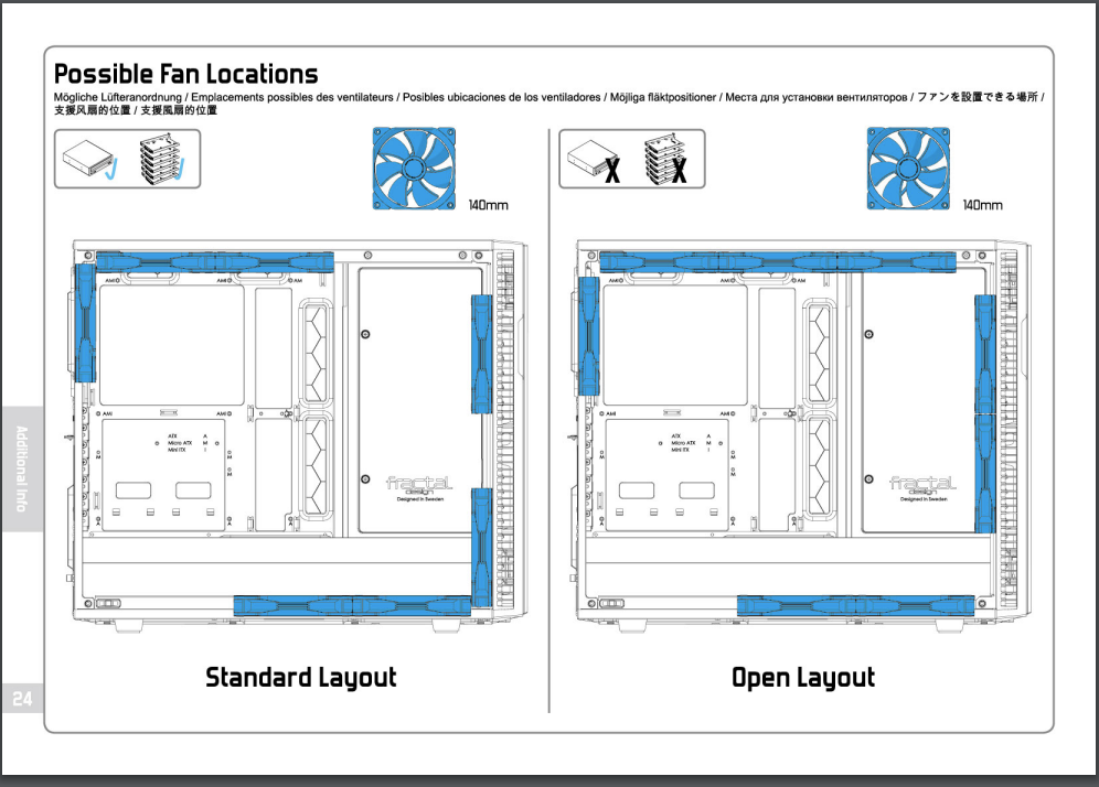

Máš aj nejaký typ na ten vodny chladič čo by mi ro uchladil? Ten by som dal na predne čelo skrine ab…
Lorenzo 28.03.2023 18:05
Lorenzo
Takt to je ideální skříň na 3x140mm chladič nahoru...a dvd napalovačku pryč ale třeba fakt používáš.…

Na 420ku zapomeň, tu tam nenacpeš, leda bys jí nechal čumět dírou ven, a dopředu se nedá dát už vůbe…
ApoCalypse 29.03.2023 09:27
ApoCalypse
Jo 3x140 mm by se mi také líbilo. Sežere to až meshify 2 a podívej se pořádně, možná jen ta XL verze…
MM_tank 29.03.2023 11:24

Práve som našiel túto fotku kde je znázornená moja skriňa a podľa toho by sa tam mali aj tie 140mm v…
