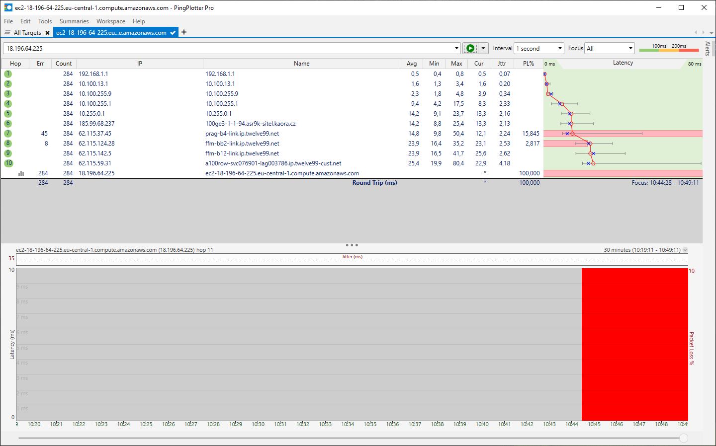

Při hraní online her (Valorant, Rocket League, Fortnite) pociťuji ve hře občasné lagy a ztráty paketů (občas ve hrách naskakují i ikony zobrazující špatné připojení). Problém je ale takový, že internet mám dostatečně rychlý a to kolem 200mbit/s a zároveň mám při hraní zapnutý PingPlotter, na kterém pinguji např. Google nebo poslední server mého poskytovatele. Na celé cestě ale není jediná chyba, skok pingu nebo packet loss. Na celé cestě je například maximálně 30ms ping. Podle PingPlotteru je tedy vše v pořádku, proto nechápu, že ve hrách ten packet loss mám a někdy je i znatelný (například teleport hráče apod) Abych uvedl na pravou míru, děje se to jen mě, například s kamarády co zrovna hraju se o tom bavíme a nikdo jiný problém nemá. Nevíte, na co bych se mohl zaměřit a v čem by mohl být problém?

Našel jsem si EU ip adresu pro hru Fortnite a přikládám screen. Na něm je vidět, že je problém na 7…
virten 10.04.2023 10:50
virten
Tak je to zřejmě problém peeringu mezi ISP a další cestou ven do internetu (síť twelve99) a další ve…

Podle popisu problémů vidím jako pravděpodobný zdroj problémů nikoli tvou poslední míli, ale konektivitu tvého ISP. Bez zapojení jeho techniků s tím asi moc nesvedeš. Pokud už chceš pingat (což samo o sobě nedokazuje nic), pingej samotný herní server.
No ono totiiž, abych byl upřímný tak poslední 2 měsíce jsem s ISP řešil lagy které byly docela velké, ale všechno bylo zobrazeno v PingPlotteru tak jsem jim to neustále posílal a před 14 dny vyměnily vysílač ve vesnici s tím, že už by to mělo být vyřešeno a teď PingPlotter nic neukazuje a je v něm po celou cestu ping dobrý. Tak myslíte, že to může být jen "na oko" a opravdu je problém někde po cestě, ale pingplotter ho nezaznamená ? Jak to mám tedy případně s ISP řešit? Zeptat, se, zda mi prioritizuje packety ?
Tak je to zřejmě problém peeringu mezi ISP a další cestou ven do internetu (síť twelve99) a další velký rozptyl je mezi twelve99 směrem do AWS (to sice není červený, ale max a jitter jsou také hodně velké).
