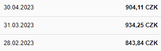

Tak já sem teda plácnu snímek ze svého bankovnictví u Fio banky. Jde o účet se zůstatkem 200 000 Kč a se sazbou 5,5 % p.a, kam jsou měsíčně připočítávány úroky.
200 000 x 0,055 / 365 = cca 30,137 Kč denně
únor (28 dní): 28 x 30,137 = cca 843,84 Kč
březen (31 dní): 31 x 30,137 = cca 934,25 Kč
duben (30 dní): 30 x 30,137 = cca 904,11 Kč
https://www.fio.cz/bankovni-sluzby/sporeni/sporici-ucet-fio-konto
Kdyby se to počítalo tím tvým způsobem (přes odmocninu), tak by denní úrok byl cca 29,34 Kč.
A ty úroky jsou připočítávány kam? Na jiný účet? Já to ale psal pro případ, kdy se připočítávají na stejný učet, ne že je tam furt 200 000 a úroky jdou někam jinam. Tady to, co popisuješ, je nějaký další "nematematický" :-) případ, taky divný :-)
Protože jinak by se v únoru počítaly i úroky z úroků.
nonameuser se přičítají a nemá tam pak tu původní sumu jako ty těch 200 000 v lednu, únoru, březnu, dubnu... (myšleno bez těch průběžných sázek, jen úrok).
Úroky se posílaly na jiný účet. Ale o to v tom příkladě nešlo. Snažil jsem se dokázal, že i když banka udává roční úrok 5,5 %, tak je počítá denně a to úrokem 5,5/365 % (cca 0,01507 %) - tedy podílem sazby nikoliv odmocninou. Na konci měsíce pak vypočítané úroky připíše na účet, čímž se zvedne zůstatek a úroky nově počítá z vyššího zůstatku (což taky pravda vidět není, ale opravdu to tak je).
