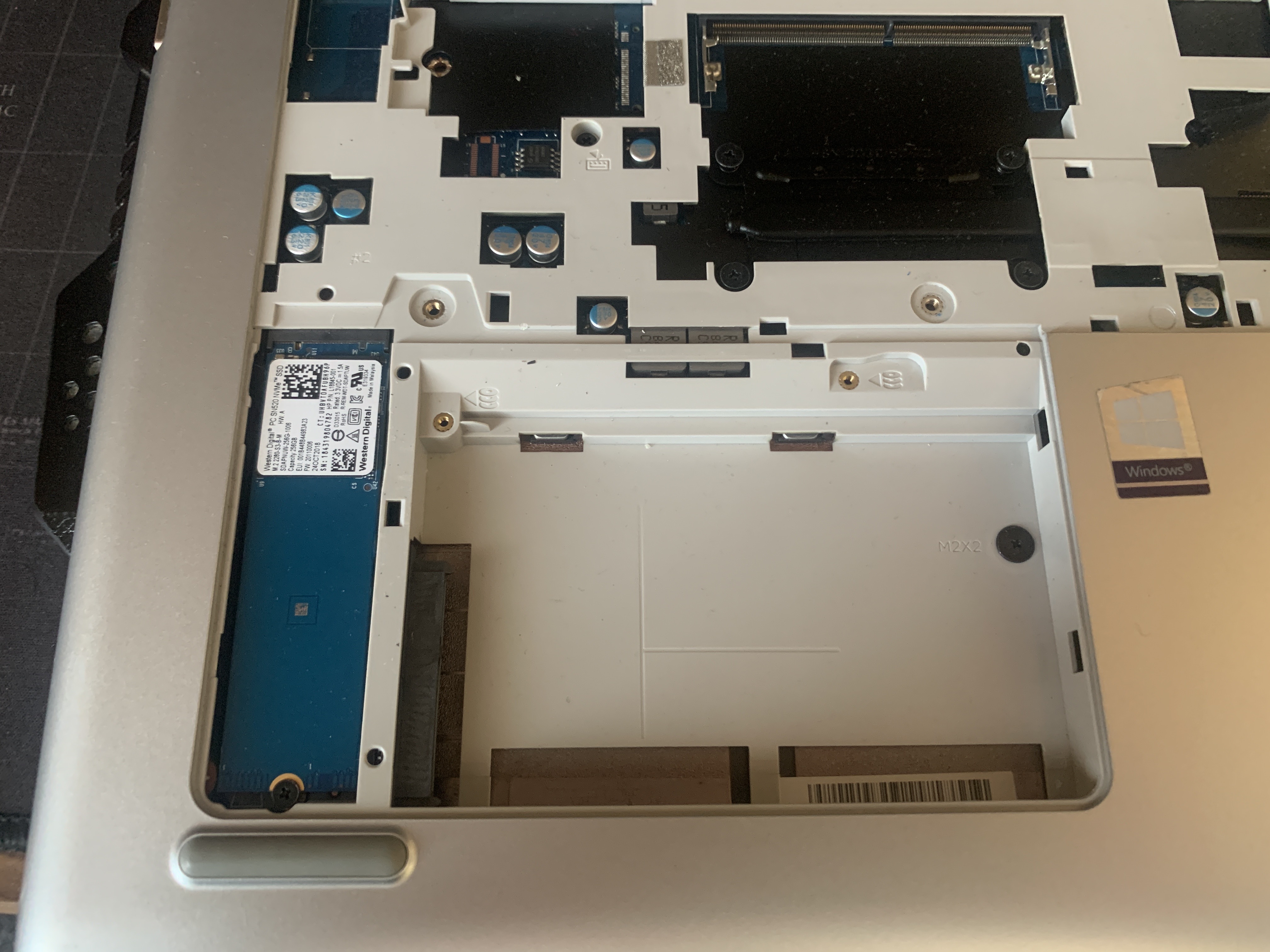

V notebooku jsem se nikdy předtím nehrabal, takže upřímně nevím jestli je tam místo na standardní ve…

Jeho terajší SSD je asi tento: SN520 NVMe SSD 256GB (M.2 2242, SDAPMUW-256G) - inak - poriadna sračk…

Tak já mám v noťasu 500GB + 2TB SSD a nestěžuju si. ;-) Jinak . je tam vidět běžný 2280 m.2, takže…

jestli je v tom hp kramu misto na standardni velikost 2280, sel by nahradit necim normalnim, napr. sx8200. musis se podivat do parametru, jakou velikost vezme.
V notebooku jsem se nikdy předtím nehrabal, takže upřímně nevím jestli je tam místo na standardní velikost, ale tuším že jo. Radši posílám foto.
Jinak . je tam vidět běžný 2280 m.2, takže by tam měl jít libovolný (pokud tam není nějaký dementní vendor lock, jak to HP rádo dělá - nevím jestli i u disků). Z toho co mi prošlo rukama tak jsem nejspokojenější s WD - sem bych dal klidně WD Blue SN570.
