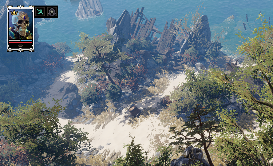

Mám jeden problém ktery se tyka her
A to že v každé hře kterou hraji mám na dálku špatně vykreslené obrysy, textury a vše splívá do sebe
Velmi mně to rozčiluje protože mi to dost kazí zážitek ze hry
Všechny ovladače mám aktualizované
Nevíte jak bych to mohl opravit ?
Děkuji.
V příloze hra Divinity Original Sin 2
PC Sestava :
CPU : Ryzen 5 3600
GPU : Radeon RX 6650 XT
RAM : Kingston Fury 2x8GB 3200mhz CL16
PSU : SilentiumPC Vero L3 - 500W
Základní Deska : Gigabyte B550M Aorus Elite
Proč jsi to nedal v plném rozlišení? Z tohohle se nedá pořádně nic poznat.

Já se Omlouvám ale v tomhle se moc nevyznám Nedokázal byste poradit jak přesně to mám udělat? Děkuji

Dobře Dekuji vyzkouším ráno . Problém je u všeho i treba v league of legends když je obraz na dálku…

Nemyslim, ze bude problem v nastaveni monitoru nebo monitoru obecne. Pise, ze to dela jen ve hrach v…

V nastavení monitoru mám jen kontrast, jas, gamma apod. Ale sharpness tam není Ještě mně napadlo jes…

Vyzkoušel jsem ten image sharpenning v AMD Softwaru a přijde mi že to je lepši ale jen o malinko Zji…

Tak jsem zjistil že ta stará gpu nefunguje Větráky se sice točí ale obraz nereaguje. Objednal jsem s…
