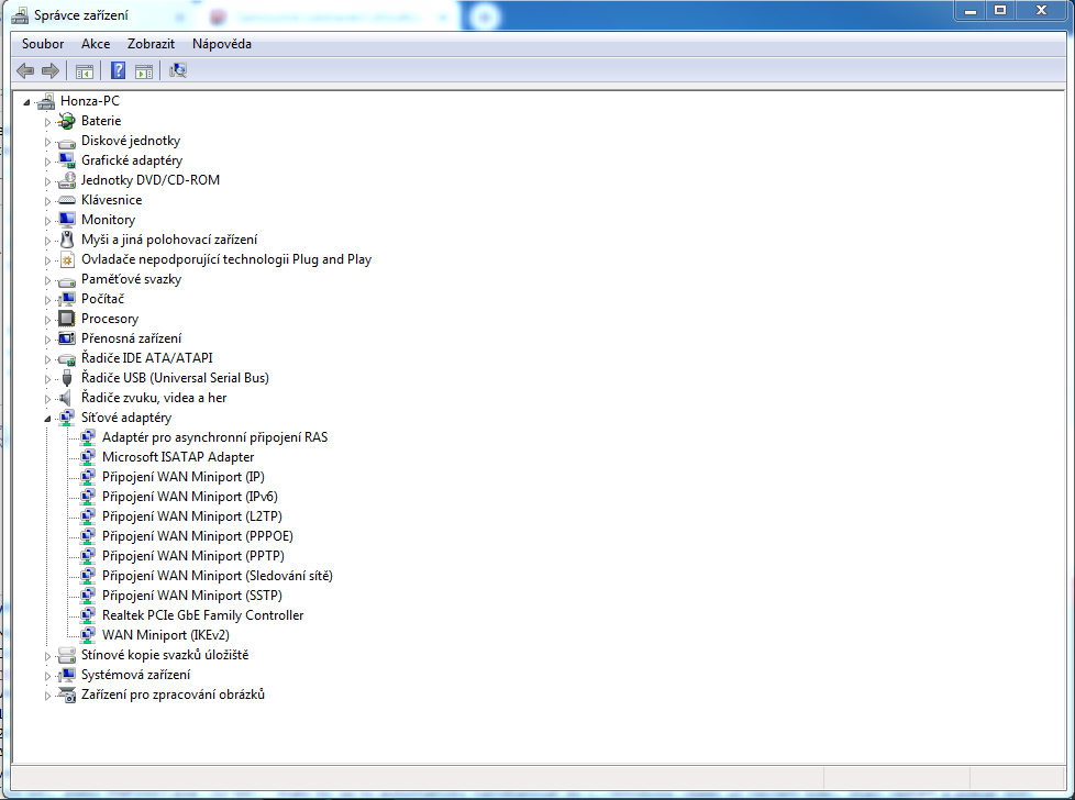

můj dotaz souvisí se stařičkým notebookem - Asus K53SV s Windows 7, u kterého mi z ničeho nic přestala fungovat WiFi, resp. přestal se zobrazovat symbol WiFI a začal se zobrazovat symbol monitoru a červeného křížku. Diagnostika ukázala, že není nainstalovaný síťový adaptér, a tak jsem po něm začal pátrat. Nejdříve jsem zkoušel oficiální stránku výrobce (https://www.asus.com/cz/supportonly/k53sv/helpdesk_download/), ale zde mi ani jeden z ovladačů problém nevyřešil, resp. nenainstaloval žádný ovladač (hledáno v "Centrum síťových přípojení a sídelní" -> "Změnit nastavení adaptéru"). Nakonec jsem se dostal k ovladači od společnosti Realtek - PCIe GbE Family Controller, díky kterému se rozchodilo připojení k internetu pomocí kabelu, ale ne WiFi.
V příloze přikládám fotografii správce zařízení.

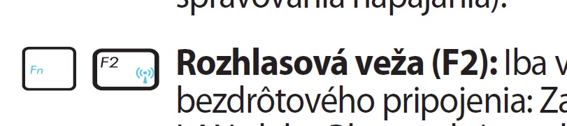

No a nemá ten ntb zapínání a vypínání WiFi přes nějaké tlačítko nebo kombinaci kláves ? Nahrál bych…
MM_tank 28.05.2023 21:58
MM_tank
Ano, mělo by to být Fn+F2, ale notebook bohužel na to nereaguje a kontrolka WiFi na notebooku nesvít…

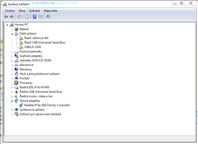

správce zařízení vypadá klasicky na domácí "instalaci". 1) začíná se typicky tímto: "Intel INF Upda…
lední brtník 28.05.2023 22:01
Zkusil jsem nainstalovat Intel INF Update Driver a poté opravit Lan driver, ale nic se nezměnilo. Om…
JirJan93 28.05.2023 23:04

Vyzkoušel jsem, bohužel Fn+F2 bez reakce, ostatní hot keys fungují.
JirJan93 01.06.2023 22:03

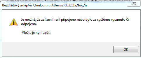

Soubor, na který odkazujete mi bohužel nejde spustit (v mém případě PNPINST.exe (32-bit)), nicméně mi jde spustit stejný soubor se stejným názvem ovladače i verzí jen nemá 1,99 MB, ale něco kolem 15 MB. U instalace se ukáže chyba, že zařízení není připojeno, zachycení této chyby posílám v příloze.
Jinak žádné čistění souborů a registrů jsem nepoužil.
Nenainštaluješ zariadenie , ktoré v správcovi zariadení nemáš. Doinštaluj tie výkričníky v správcovi zariadení (takto narýchlo je to čipset, čítačka kariet, USB3 radič ) + ATK hot key a malo by ísť zapnúť wifi fn+F2 potom ju pôjde nainštalovať. A nevidím ti tam ani bluetooth, možno je až za tými nenainštalovanými USB..
