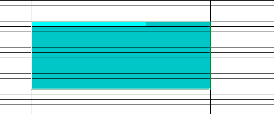

Do souboru jsem vložil makro, které zvýrazní tyrkysovou barvou vyznačené buňky

Tebe sa nezvýrazňuje vybraná oblasť buniek?

Barvu měnit nechci. A jak jsem napsal, pokud vyberu oblast buněk, změní barvu, ale jakmile vybere náhodnou oblast někdo jiný, barva zmizí.
Šlo mně jenom o to, aby šli dobře vidět i ty buňky, co mají ohraničení. Jenže, tento kód, který uvádí sám Microsoft, přináší víc potíží než užitku.
