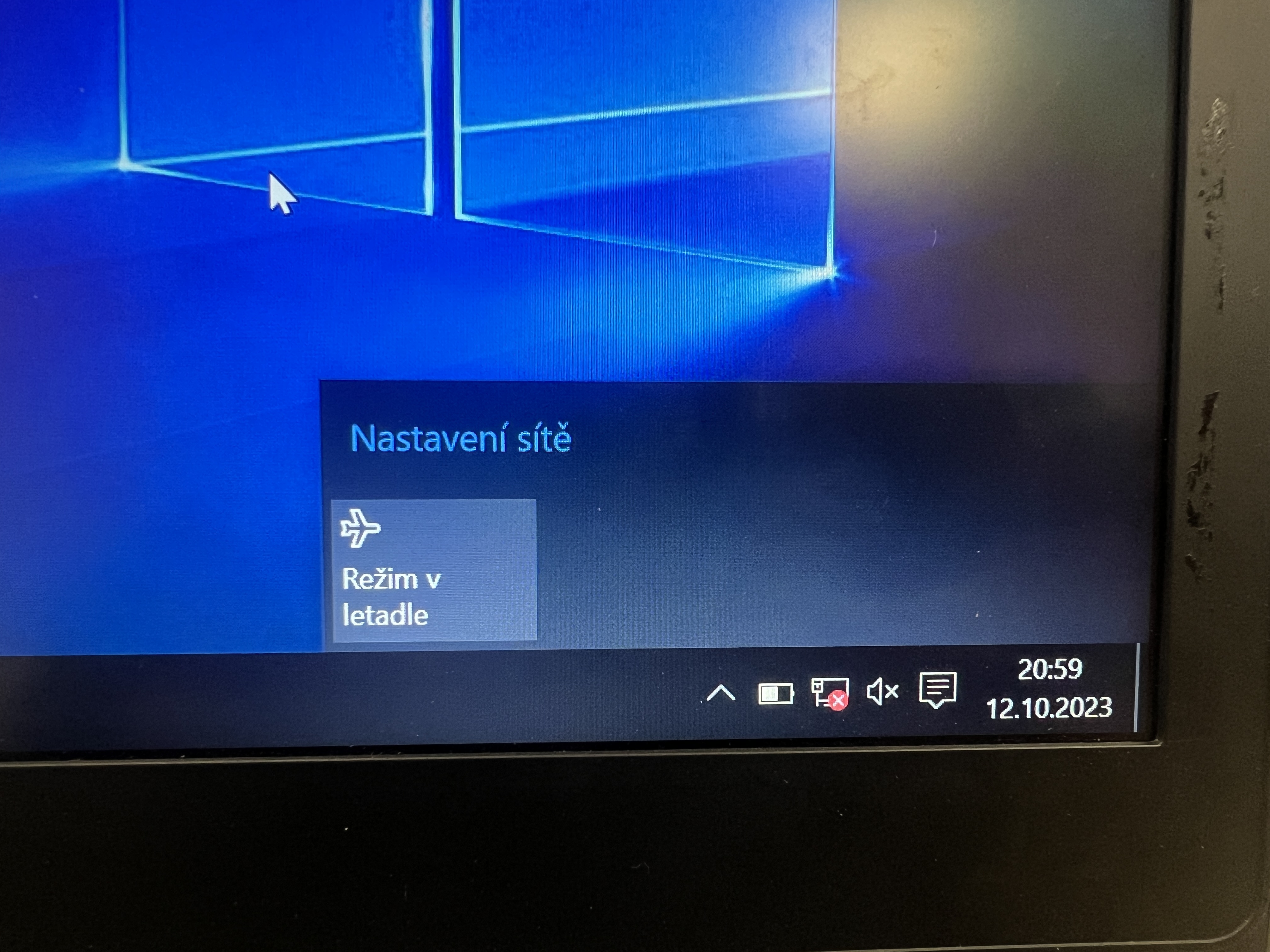

Nainstaloval jsem obojí, poté restartoval pc, ale pořád nic (viz foto v příloze) klasicky by mi to t…

A proc mas zapnuty rezim letadlo? Tim jsi vypnul vsechny site
Jan Fiala 12.10.2023 22:28
Jan Fiala
Ne, režim letadlo doopravdy zapnutý nemám. To je jen rychlá volba co tam je, když na to kliknu tak t…

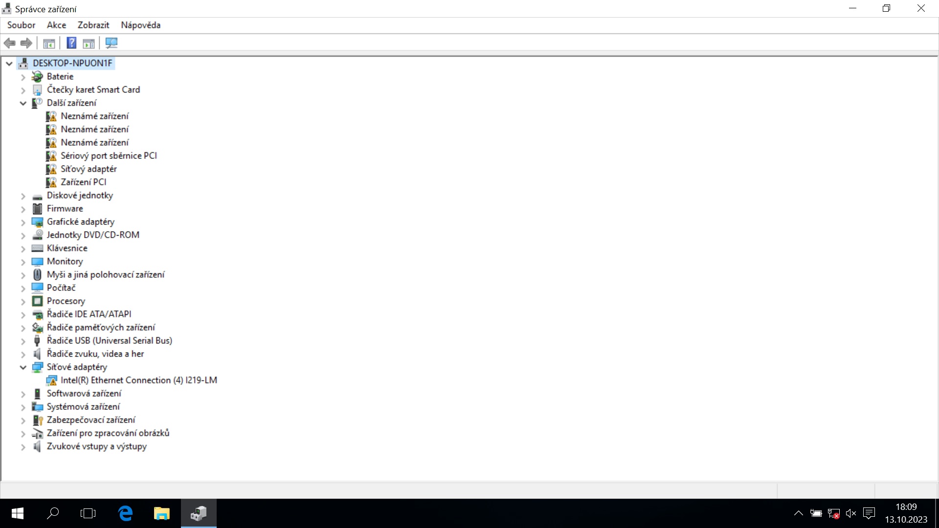

Protoze nemas v poradku ovladace Otevri spravce zarizeni a dej screenshot, hlavne casti "síťové adap…

Proto chci videt stav spravce zarizeni. Ten obrazek ukaze, jestli ma instalovane ovladace a k cemu m…

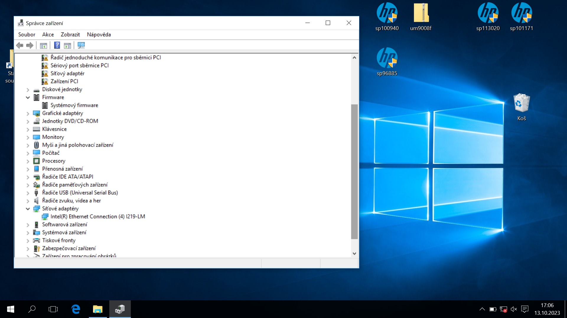

Ahoj, zasílám screenshot.
smolar 13.10.2023 17:09
smolar
paneboze, vzdyt celou dobu nemas nainstalovany chipset driver. na co ti to tu lidi pisou - ze srandy…

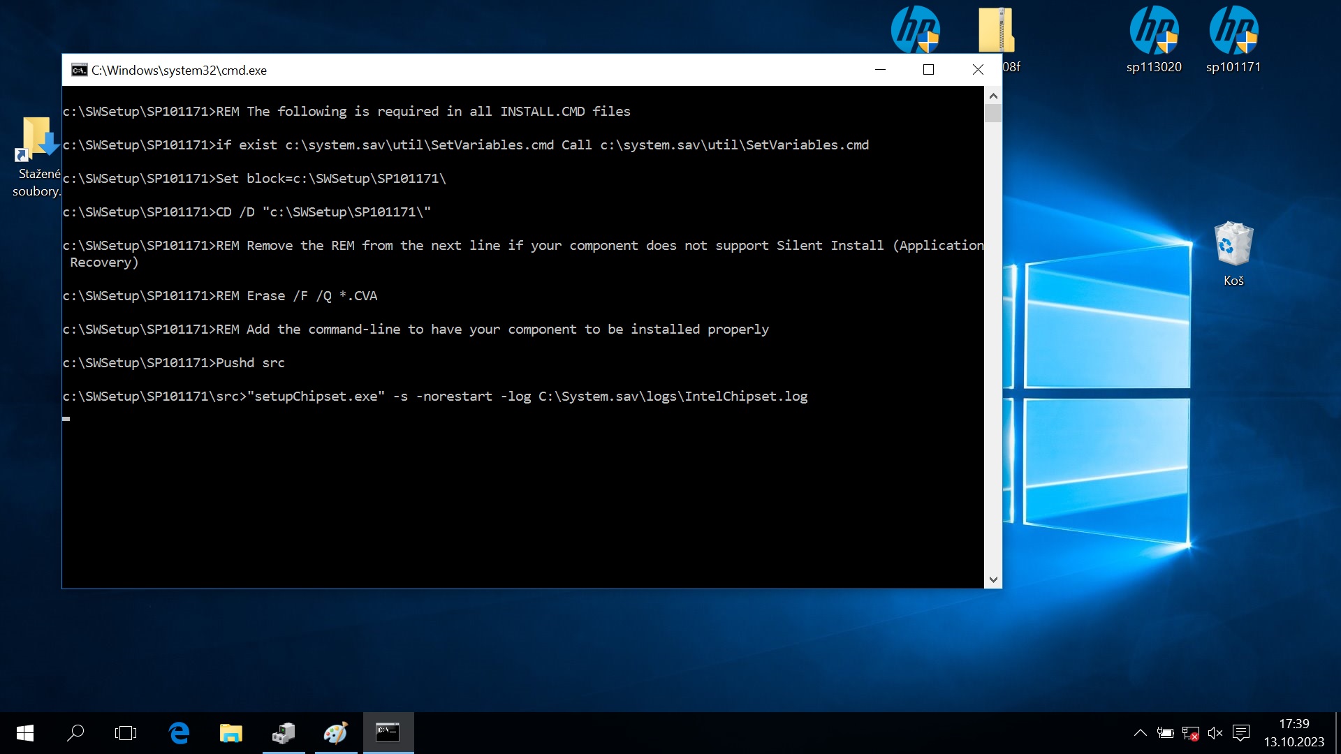

místo batky pro "silent install" spusť rovnou: setupchipset.exe ... pravým myšem "jako administrator…

OMG. Svieti tam nenainštalovaný síťový adaptér, ale všetci tu obsedantne riešia čipovú sadu :-D Vagó…

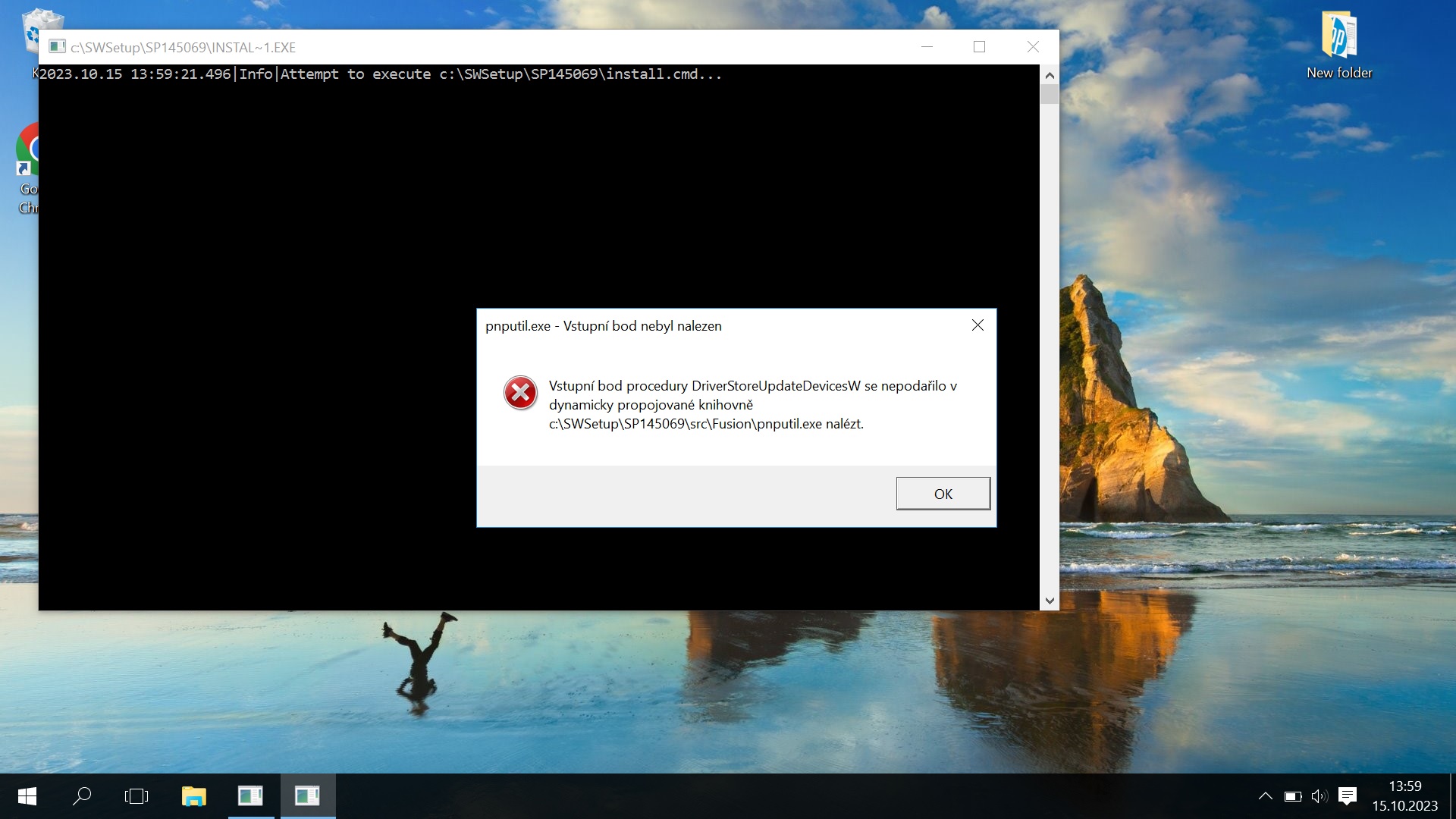

Tak jsem zkusil nainstalovat a po kliknutí na dokončit se objevilo tohle.

Nemáš tam nějakou prehistorickou verzi Windows 10?

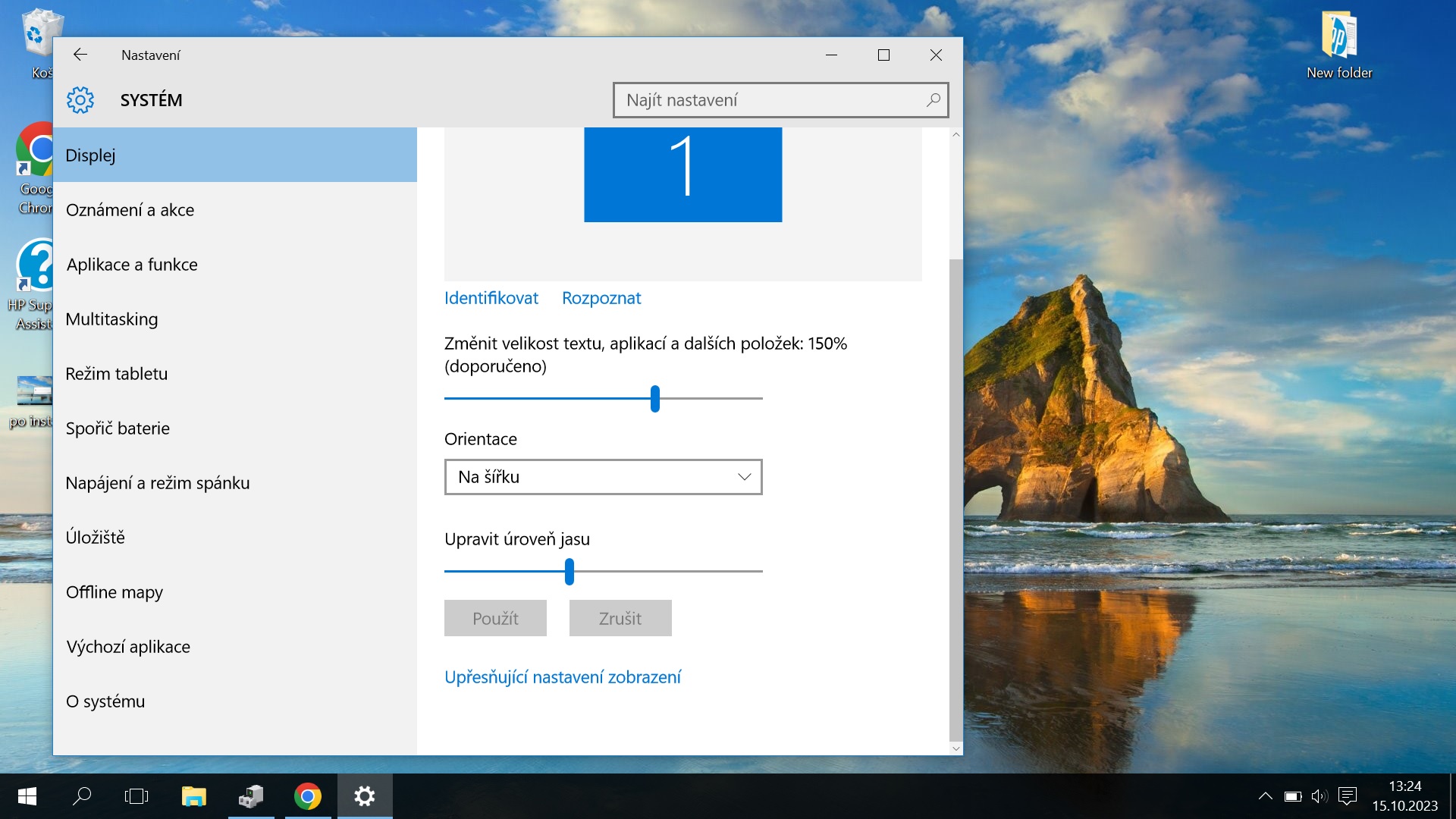

ještě jedna taková drobnost, na notebooku nejde snížit jas, je to na maximum jasu. Přes fn klávesu a f5, f6 se nic neděje. Přes nastavení jas obrazovky v nastavení systému sice mám posuvník na úroven jasu, ale když jej tam stáhnu tak tlačítko potvrdit je vyšedlé. Usuzuji že nemám ovladače na grafiku. Když jsem stáhl z HP stránky ovladač grafická karta, na konci instalace mi to napsalo že se instalace nepovedla nejsou podporované procesory. Přes stránku intelu jsem taky stáhl ovladač a taky nešlo. Jak říkám notebook není na hraní her, jen na internet...ale ten jas je na vypálení očí. Jestli jsem tak troufalý nevíte jak se to dá napravit?

a druhý screen jak to vypada v systému, že proste tlačítko použít je vybledlé. Fn a tlačítka pro jas nefungují.

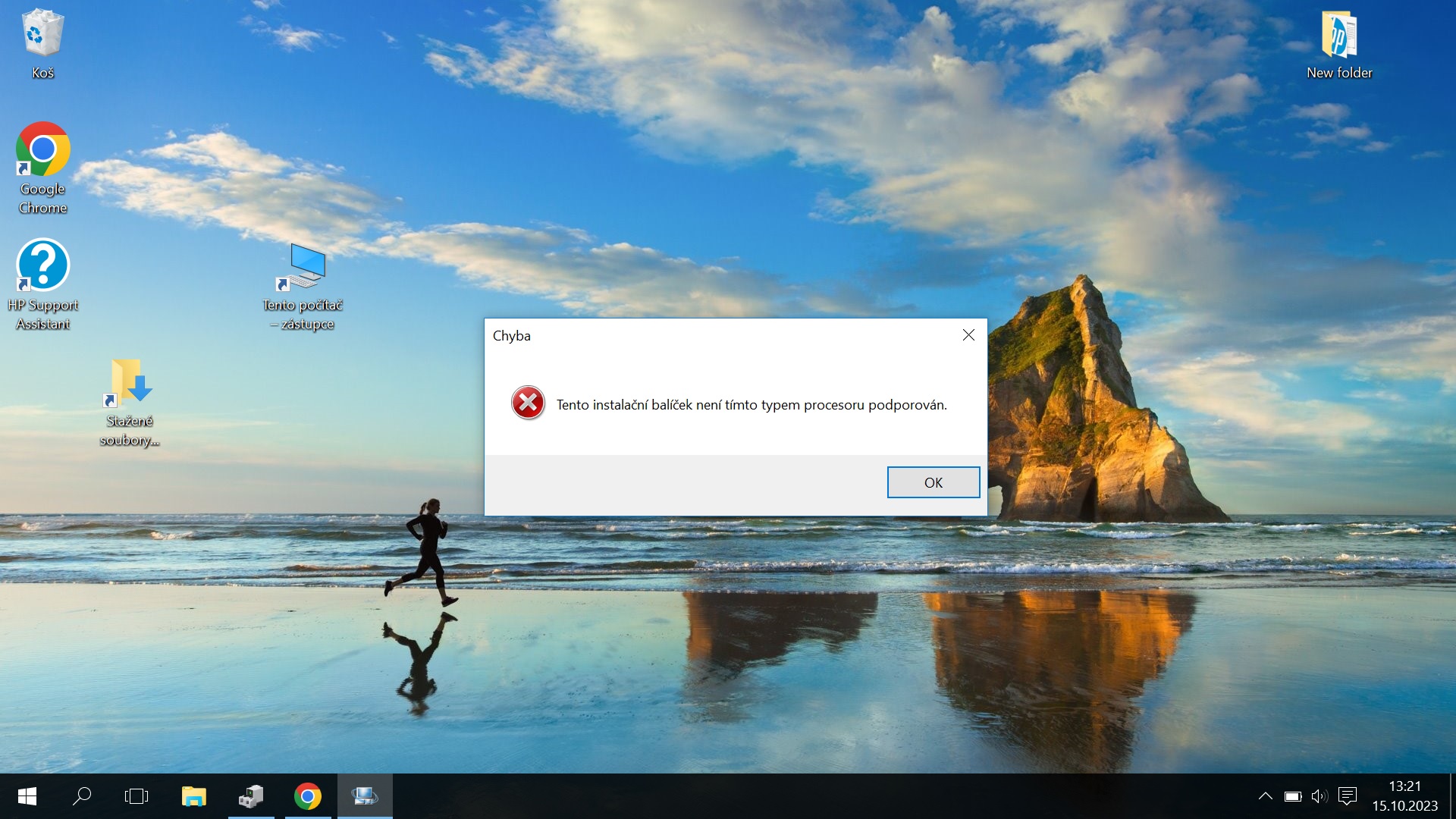

ta debilní hláška m$ o nepodporovaném procesoru je chyba nebo úmysl některých aktualizací, s ovladači to nesouvisí.
ms měnil nastavení ovládání jasu co dva roky, někteří proto považují w10 dodnes za betaverzi.

jenže píšou: "Implementuje hp přizpůsobenou křivku jasu 3 v notebooku HP EliteBook x360 1030 G7" - to skoro zní, že není pro tvůj model a tvou grafiku intel, přestože to ms v aktualizaci rozdrbal všem. nanejvýš se to nechytne.

teď jsem ze zajímavosti zkoušel regulovat jas na firemním ntb přes klávesové zkratky: nejde to. nikdy jsem to za ty léta nepotřeboval, cosi jsem asi nastavil tahátkem ve windows a navždy na to zapomněl.
