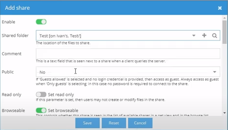

Nastaveni SAMBA bez hesla :

- Nastavit sdileni SAMBA:

U te SAMBA staci jen u polozky PUBLIC zadat misto NO -> YES, tak mas pristup k HDDs bez hesla. Dalsi prava cteni a zapisu si muzes donastavit a upravit dle potreby.
![[97811-capture-decran-du-2023-11-20-16-png]](https://pc.poradna.net/files/97811-capture-decran-du-2023-11-20-16-png)
Opravdu to neni nic sloziteho.
PS: V pripade ze na soubory chces pristupovat i mimo domov, nic bez hesla bych urcite nedoporucoval.
