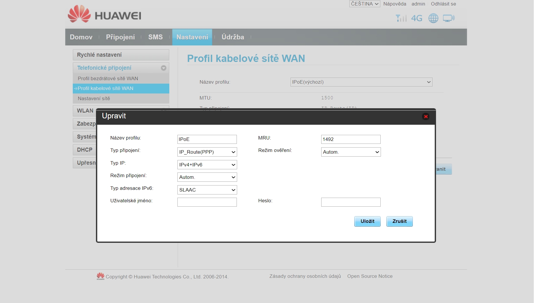

Zjistil jsem, že LTE modem/router Huawei B890 má také WAN vstup a dokonce i nastavení iP_Route (PPP), kdy tam lze zadat login a heslo, ale nevím, jestli to umí i nastavit VLAN. Je tam nějaká položka MRU, o které nevím, co znamená, viz screenshot. Není to ono?
Není.
Google nefunguje? https://www.google.com/search?client=firefox-b-d&q=mru+mtu
A vůbec, proč tam máš IPoE když VDSL je PPPoE?
Huawei B890 je LTE modem/router s WAN vstupem. Na VDSL mám Huawei HG622u, ale do kanceláře mi zavedli bonding z 2 linek a dali tam modem od Cetinu, který vyžaduje funkci VLAN, kterou neumí žádný z mých modem/routerů.
Když připojuješ k WAN portu toho Hujaveje ten terminátor Cetinu, musiš v Hujaveji nastavit PPPoE s VLAN 848. Jestli to neumí, použít jej nelze.
Podobně je to např s optikou GPON od Cetinu, vše přes PPPoE s VLAN 848.
PPPoE umí, VLAN ID ne. To samé FritzBox. To je pech! ASUS s DD-WRT to možná umí, ale musí se to "naroubovat" přes terminál, a ten neumím zase já.
